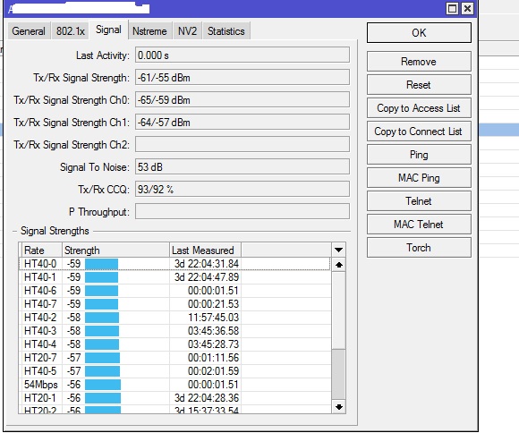

Timax Posted March 17, 2017 Posted March 17, 2017 Мы ставили клиентам до 6 км. А на ptp взлетит на обычных триколоровских антеннах. К чему цеплялись (в роли БС что стоит ) ? , с эфиром как дела обстоят ? и что получили в конечном итоге ? В роли БС стоит RB922 с антенной Itelite pro-sector16. C эфиром всё плачевно. Вот скрин клиента на 6 км. Мощность на базе 18, у клиента 18. Вставить ник Quote

porozut Posted March 18, 2017 Author Posted March 18, 2017 Мы ставили клиентам до 6 км. А на ptp взлетит на обычных триколоровских антеннах. К чему цеплялись (в роли БС что стоит ) ? , с эфиром как дела обстоят ? и что получили в конечном итоге ? В роли БС стоит RB922 с антенной Itelite pro-sector16. C эфиром всё плачевно. Вот скрин клиента на 6 км. Мощность на базе 18, у клиента 18. В принципе не плохо на 6 км . Может кто в ptp ставил? какие максимальные результаты ? Цена вопроса не сильно высока можно и попробовать , возьмите только тазики побольше 90 . Много зависит от условий где будет находится линк , 100 дуплекса мало вероятно выжмите ,но 80 я думаю можно поднять при условии что есть хоть немного есть эфир . Вставить ник Quote

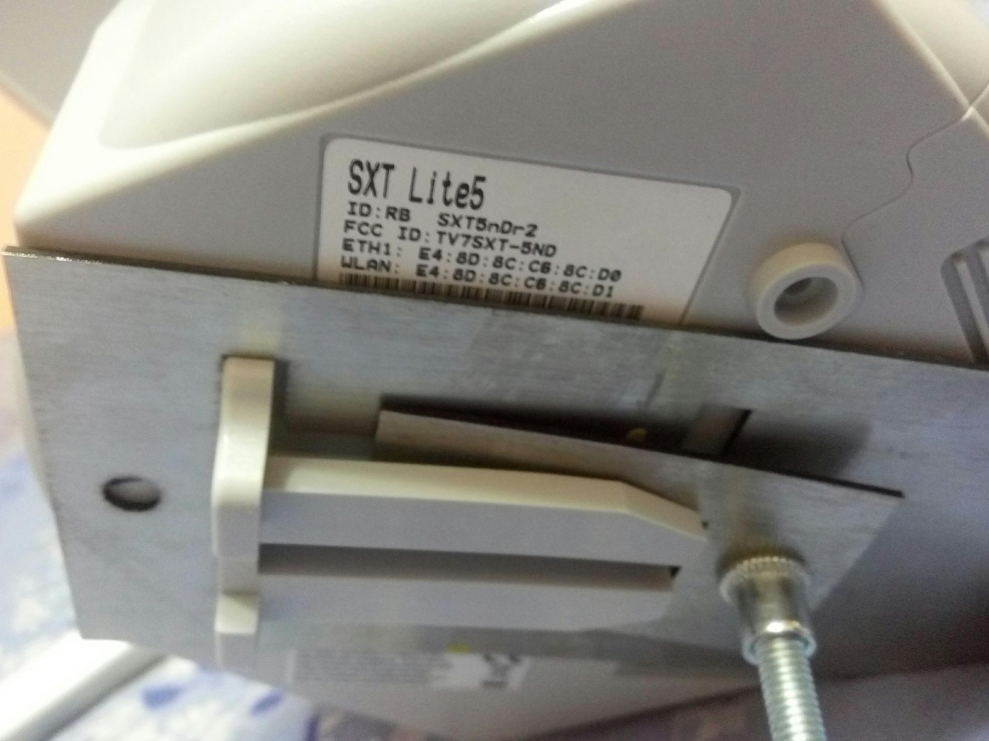

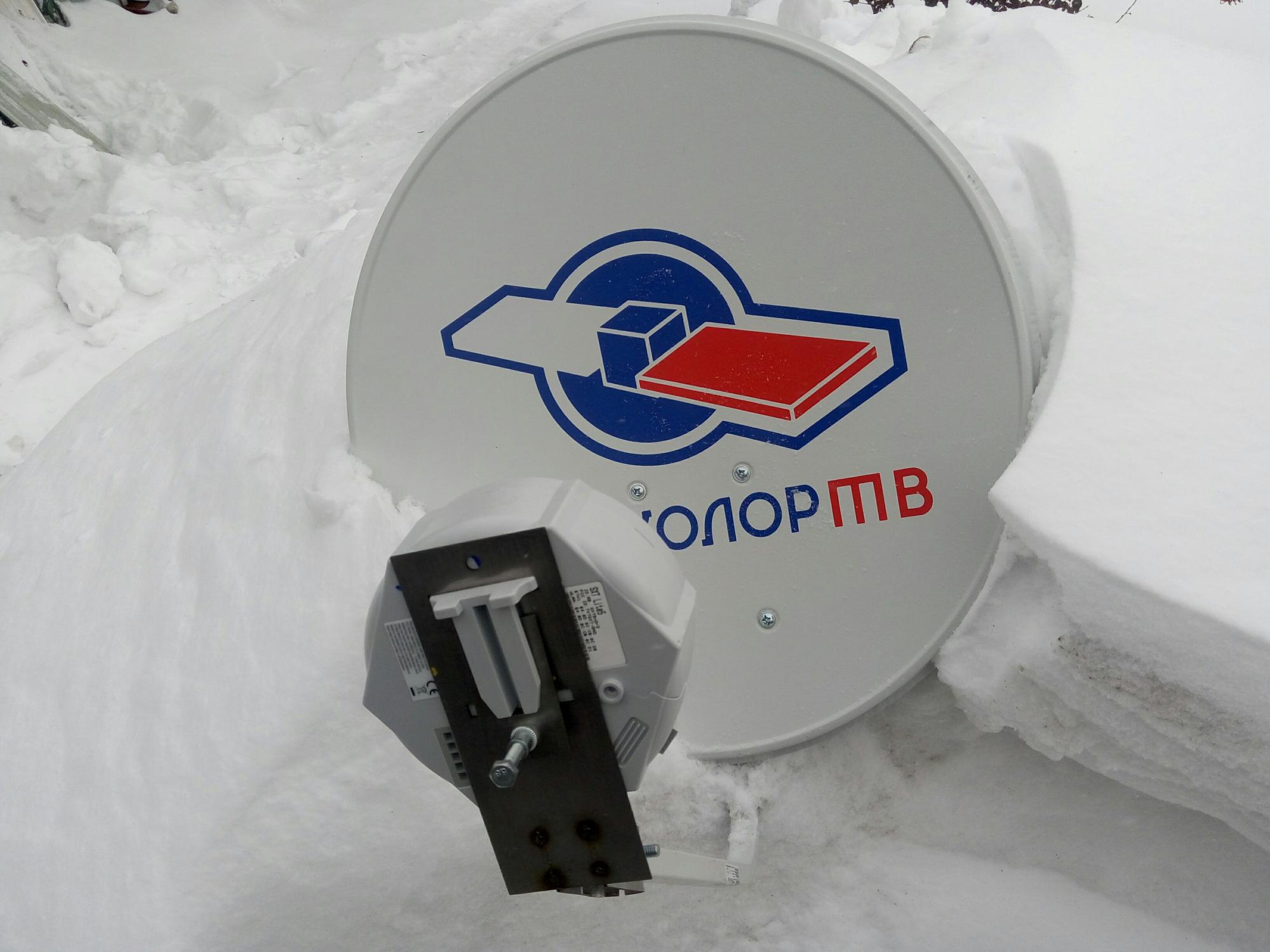

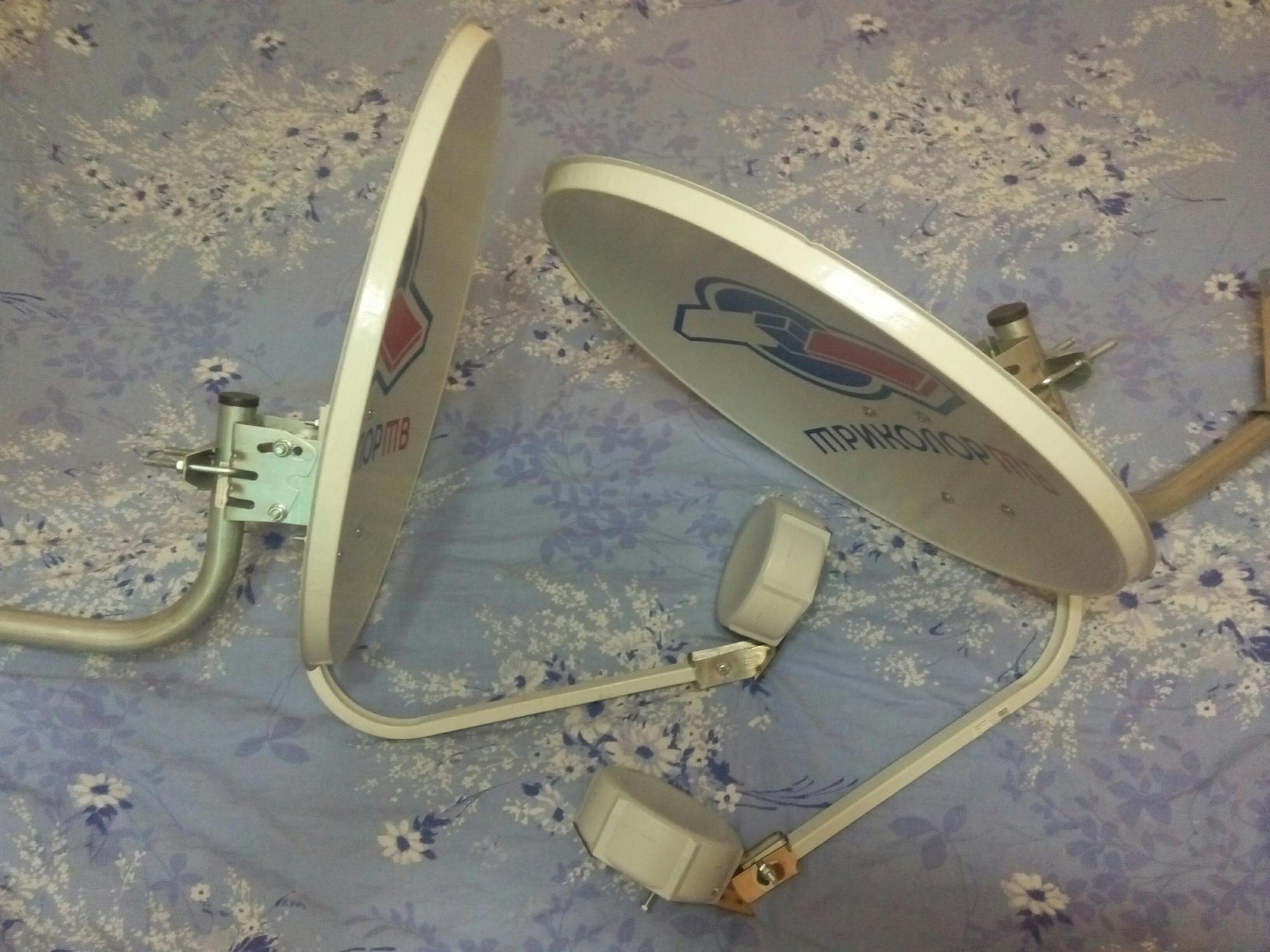

Fint Posted March 22, 2017 Posted March 22, 2017 Поделитесь фотографиями, в каком положении закрепляется sxt, ns loco или dlb на стандартном креплении спутниковой антенны. Вставить ник Quote
TTvs Posted March 22, 2017 Posted March 22, 2017 Стандартное лучше не использовать. Авторство не моё. Вставить ник Quote
Fint Posted March 22, 2017 Posted March 22, 2017 (edited) Параллельное расположение антенны относительно рефлектора обязательно? Вот что у меня получилось: 1) Антенна параллельно рефлектору, пятно фокуса по середине корпуса антенны и в нижнем краю самой панельки, верхняя часть антенны закрывает немного нижнюю часть рефлектора, не удобно крепить. 2) Антенна наклонена относительно рефлектора, пятно фокуса по центру панельки, все лучи сошлись максимально, очень удобно крепить. 3) Тоже ничего). Стандартное лучше не использовать. Крепить не удобно? Edited March 22, 2017 by Fint Вставить ник Quote
TTvs Posted March 23, 2017 Posted March 23, 2017 Параллельное расположение антенны не должно быть, т.к. тарелка офсетная. Почитайте принцип работы. Антенна должна смотреть немного ниже центра тарелки. Стандартное крепление конвертера не позволяет закрепить антенну так, чтобы она находилась в точке фокуса офсета. Буду летом проводить опытные испытания - отпишусь. Вставить ник Quote
