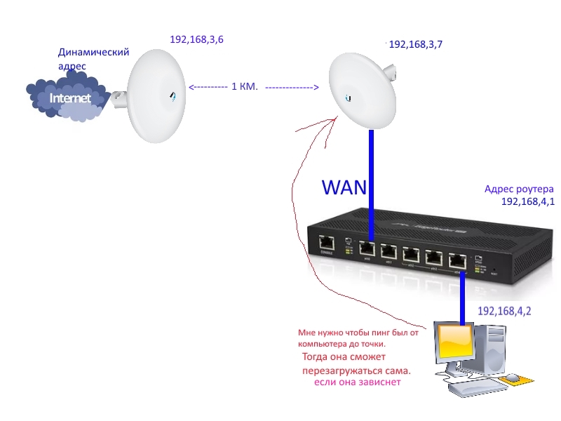

Voha56 Posted February 3, 2017 Posted February 3, 2017 Есть волшебный EdgeRouter. Покупался как возможность балансировки двух ванов + отказаустойчивость двух каналов. С этой задачей он справляется на ура! Причем настраивается в пару кликов. Дело в том что он умеет отключать питание на порту если зависло оборудование подключенное к нему (АС-16). Проблема в том что АС-16 подключено к WAN порту. И соответственно пинг не проходит и точка не перегружается. (тоесть мне нужно попасть за ВАН) Нашел я вкладку Routing похоже в ней это делается. Вопрос как? Вроде уже все перепробывал. На микротике уже умею а на юбике первый раз встретился. Вставить ник Quote

Saab95 Posted February 4, 2017 Posted February 4, 2017 Динамический адрес у вас роутер поднимает? Разве на роутере нельзя прописать еще один IP адрес на WAN интерфейсе, который будет шлюзом для ваших точек радиомоста? Тогда без всяких игр с маршрутами доступ на них появиться. Другой вариант принимать адрес от провайдера на первой точке моста, а сам роутер настроить как бридж. Вставить ник Quote
