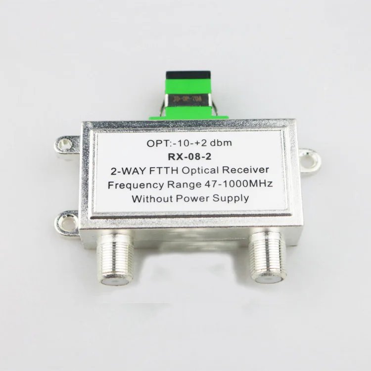

satboy Posted February 2, 2017 Posted February 2, 2017 Коллеги, имел ли кто опыт работы с абонентскими оптическими приемниками, которым не требуется внешнее питалово? Вариантов нынче море... Хоть вариант для доработки напильником онушки... Вставить ник Quote
vitcin Posted February 3, 2017 Posted February 3, 2017 видел предложения от китайцев, возможно бы и попробовал, но выходной мощности хватит (а может и нет) только на один телек. У меня как-то у FTTH приемника блок питания сгорел, но ТВ показывало, правда с косяками, т.е. обычный приемник FTTH уже мог без питания че то там выдать. Думаю, работать будет. Но я заказываю с питанием, т.к. в 99% случаев нужно на несколько телеков делать. проще заказать штук 5 и попробовать. Если есть интерес. Вставить ник Quote
sky star Posted February 3, 2017 Posted February 3, 2017 штучку дрючку у которой тпа вход и выход на средней картинке , не ожила не от 0 не от +2 не от -5 дбм :) а вот штучка типа как на первой картинке ожила, только когда я ей бл питания от сатфиндера подкинул :) и даже выдала на гора при входе 0 , аж цельный забор карятины от 56 до 65 дб :) при этом старательно изломав 256QAM поржал, просил оставить распилить дримелем , забрали , типа сами на пробу взяли потом мы откушали 0,7 конины и я почти забыл что держал такие девайсы в руках Вставить ник Quote

vidis Posted February 4, 2017 Posted February 4, 2017 (edited) Вариант на первом фото тестировал лет 10 назад - но он был с питанием ! Качество сигнала было нормальное - но и цена не 5уе а гдето 30-40. Принципиально приемник с питанием будет менее малошумным а значит чуствительнее. Все дело в размере самого фотодиода - достаточно поглядеть эволюцию оптических узлов с 2000 года - когда они стоили 1-2куе. Нормой тогда было подача на узел уровня оптики около 0 дб. Выжимали сигнал шум для дальнейшего усиления каскадами усилков. Цена позволяла не экономит на фотодиоде а основную цену фотодиода - правильно - юстировка !!! Даже автоматизированная она вносила в себестоимость. Ну и так двигалось со снижением цен. А вот чтобы использовать фотодиод с большим размером кристалла без юстировки ( а у него частотка много похуже ) просто пришлось использовать решение от дальней оптической связи - конечно не лавинный фотодиод а просто со значительным обратным смещением . Легко можно глянуть на узлах вектор просто тестером. И как раз вначале была не феррула а просветленная линза. Конечно линза тоже была не подарком - всетаки обратное отражение. И специализированные низкошумные микрухи вовремя подоспели. Так что 2 варианта - мелкий фотодиод диаметром 10микрон активная область и без смещения , либо крупный но обязательно с обратным смещением. А в данном поделии - уровень точно на входе около 0дб и выход для QAM64 и никакого аналога . А увеличить оптич усилки в 4-6 раз !!! Edited February 4, 2017 by vidis Вставить ник Quote
