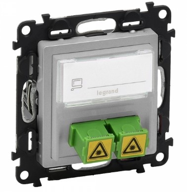

Уважаемые форумчане, кто сталкивался с заказом, когда вас просят произвести монтаж ОК в оптическую розетку, которая находится в кабель канале. Как я понимаю, что полимерное покрытие оптического волокна должна быть 900 мкм.
Но вот вопрос? В данные розетки монтируются волокна так же как и в FAST-коннекторы или нужна полировка?
думаю, что там "мухи отдельно, котлеты отдельно"... производитель розеток не заморачивается насчёт способов оконцовки волокна

Что мухи отдельно, так это понятно... Вопрос в том, как монтируется? С полировкой или без полировки?
а как вы волокно полировать собрались? без заделки в коннектор?
картинка слева - если я не ошибаюсь, два проходных адаптера, вроде бы SC, для коннекторов SC с угловой полировкой APC
а справа картинка -коннектор для заделки волокна под полировку PC или UPC

а кабель то какой оконечивать собрались? может всётаки приварить пигтейл и смонтировать в проходной адаптер, как на первой картинке слева и не выёживаться с механическими коннекторами? у меня подозрение что они не очень короткие в сравнении с коннекторами нормального пигтейла и установка в маленьком подрозетнике будет проблематичным
