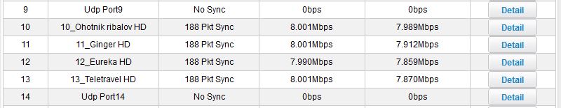

года три работаю с 1ТВЧ , для успешной работы пришлось сложить пазл и пройти квест,
1, Взяли у 1 ТВЧ два HD Канала - платим каждый месяц
2, 1 ТВЧ сказал , берите через СИнтерру , синтерра по нашей просьбе сделала обо канала по 8mbit CBR --- платим каждый месяц
3, синтерра сказал нужен не дорогой комп что бы поставить софт , он будет отдавать уже готовый UDP , комп купил, собрал , синтерра поставил софт - разовый платеж заплатили
4, местному провайдеру 20 мегабит - гарантированного трафика платим
летошний год взяли еще два канала так же синтерра сделала обо канала по 8mbit CBR
местному провайдеру платим 50мегабит - гарантированного трафика платим
но этих каналов нет у нас и это наш эксклюзив , рыбари с охотникаме в восторге , дети тоже, путешественики, и эрудиты рады

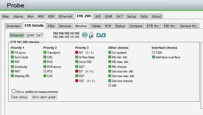

а вот суровая правда жизни
67, THU JAN 26 08:01:19 2017, warning, Main GbE Card 7 GbE 2 Port 11 Input No Total Bitrate Resume
68, THU JAN 26 08:01:19 2017, warning, Main GbE Card 7 GbE 2 Port 10 Input No Total Bitrate Resume
69, THU JAN 26 08:01:04 2017, warning, Main GbE Card 7 GbE 2 Port 11 Input No Total Bitrate
70, THU JAN 26 08:01:04 2017, warning, Main GbE Card 7 GbE 2 Port 10 Input No Total Bitrate

272, WED JAN 18 15:19:01 2017, warning, Main GbE Card 7 GbE 2 Port 10 Input No Total Bitrate Resume
273, WED JAN 18 15:18:33 2017, warning, Main GbE Card 7 GbE 2 Port 12 Input No Total Bitrate Resume
274, WED JAN 18 15:18:32 2017, warning, Main GbE Card 7 GbE 2 Port 13 Input No Total Bitrate Resume
275, WED JAN 18 15:15:31 2017, warning, Main GbE Card 7 GbE 2 Port 11 Input No Total Bitrate
276, WED JAN 18 15:15:30 2017, warning, Main GbE Card 7 GbE 2 Port 10 Input No Total Bitrate
277, WED JAN 18 15:15:00 2017, warning, Main GbE Card 7 GbE 2 Port 13 Input No Total Bitrate
278, WED JAN 18 15:15:00 2017, warning, Main GbE Card 7 GbE 2 Port 12 Input No Total Bitrate
279, WED JAN 18 15:11:00 2017, warning, Main GbE Card 7 GbE 2 Port 10 Input No Total Bitrate Resume
280, WED JAN 18 15:10:59 2017, warning, Main GbE Card 7 GbE 2 Port 11 Input No Total Bitrate Resume
281, WED JAN 18 15:10:51 2017, warning, Main GbE Card 7 GbE 2 Port 11 Input No Total Bitrate
282, WED JAN 18 15:10:51 2017, warning, Main GbE Card 7 GbE 2 Port 10 Input No Total Bitrate
283, WED JAN 18 15:10:34 2017, warning, Main GbE Card 7 GbE 2 Port 12 Input No Total Bitrate Resume
284, WED JAN 18 15:10:33 2017, warning, Main GbE Card 7 GbE 2 Port 13 Input No Total Bitrate Resume
285, WED JAN 18 15:10:21 2017, warning, Main GbE Card 7 GbE 2 Port 13 Input No Total Bitrate
286, WED JAN 18 15:10:19 2017, warning, Main GbE Card 7 GbE 2 Port 12 Input No Total Bitrate
287, WED JAN 18 15:08:28 2017, warning, Main GbE Card 7 GbE 2 Port 10 Input No Total Bitrate Resume
288, WED JAN 18 15:08:27 2017, warning, Main GbE Card 7 GbE 2 Port 11 Input No Total Bitrate Resume
289, WED JAN 18 15:08:01 2017, warning, Main GbE Card 7 GbE 2 Port 13 Input No Total Bitrate Resume
290, WED JAN 18 15:08:01 2017, warning, Main GbE Card 7 GbE 2 Port 12 Input No Total Bitrate Resume
291, WED JAN 18 15:05:52 2017, warning, Main GbE Card 7 GbE 2 Port 11 Input No Total Bitrate
292, WED JAN 18 15:05:52 2017, warning, Main GbE Card 7 GbE 2 Port 10 Input No Total Bitrate
293, WED JAN 18 15:05:20 2017, warning, Main GbE Card 7 GbE 2 Port 13 Input No Total Bitrate
294, WED JAN 18 15:05:20 2017, warning, Main GbE Card 7 GbE 2 Port 12 Input No Total Bitrate
329, WED JAN 18 08:44:43 2017, warning, Main GbE Card 7 GbE 2 Port 11 Input No Total Bitrate Resume
330, WED JAN 18 08:44:43 2017, warning, Main GbE Card 7 GbE 2 Port 10 Input No Total Bitrate Resume
331, WED JAN 18 08:44:13 2017, warning, Main GbE Card 7 GbE 2 Port 13 Input No Total Bitrate Resume
332, WED JAN 18 08:44:13 2017, warning, Main GbE Card 7 GbE 2 Port 12 Input No Total Bitrate Resume
333, WED JAN 18 08:39:50 2017, warning, Main GbE Card 7 GbE 2 Port 11 Input No Total Bitrate
334, WED JAN 18 08:39:50 2017, warning, Main GbE Card 7 GbE 2 Port 10 Input No Total Bitrate
335, WED JAN 18 08:39:20 2017, warning, Main GbE Card 7 GbE 2 Port 13 Input No Total Bitrate
336, WED JAN 18 08:39:20 2017, warning, Main GbE Card 7 GbE 2 Port 12 Input No Total Bitrate
337, WED JAN 18 08:27:32 2017, warning, Main GbE Card 7 GbE 2 Port 10 Input No Total Bitrate Resume
338, WED JAN 18 08:26:33 2017, warning, Main GbE Card 7 GbE 2 Port 10 Input No Total Bitrate
347, TUE JAN 17 10:26:20 2017, warning, Main GbE Card 7 GbE 2 Port 11 Input No Total Bitrate Resume
348, TUE JAN 17 10:26:18 2017, warning, Main GbE Card 7 GbE 2 Port 10 Input No Total Bitrate Resume
349, TUE JAN 17 10:25:46 2017, warning, Main GbE Card 7 GbE 2 Port 13 Input No Total Bitrate Resume
350, TUE JAN 17 10:25:42 2017, warning, Main GbE Card 7 GbE 2 Port 12 Input No Total Bitrate Resume
351, TUE JAN 17 10:25:04 2017, warning, Main GbE Card 7 GbE 2 Port 11 Input No Total Bitrate
352, TUE JAN 17 10:25:04 2017, warning, Main GbE Card 7 GbE 2 Port 10 Input No Total Bitrate
353, TUE JAN 17 10:24:34 2017, warning, Main GbE Card 7 GbE 2 Port 13 Input No Total Bitrate
354, TUE JAN 17 10:24:33 2017, warning, Main GbE Card 7 GbE 2 Port 12 Input No Total Bitrate
355, TUE JAN 17 07:37:31 2017, warning, Main GbE Card 7 GbE 2 Port 13 Input No Total Bitrate Resume
356, TUE JAN 17 07:37:30 2017, warning, Main GbE Card 7 GbE 2 Port 12 Input No Total Bitrate Resume
357, TUE JAN 17 07:36:38 2017, warning, Main GbE Card 7 GbE 2 Port 13 Input No Total Bitrate
358, TUE JAN 17 07:36:38 2017, warning, Main GbE Card 7 GbE 2 Port 12 Input No Total Bitrate
359, TUE JAN 17 07:15:51 2017, warning, Main GbE Card 7 GbE 2 Port 10 Input No Total Bitrate Resume
360, TUE JAN 17 07:15:50 2017, warning, Main GbE Card 7 GbE 2 Port 11 Input No Total Bitrate Resume
361, TUE JAN 17 07:15:23 2017, warning, Main GbE Card 7 GbE 2 Port 13 Input No Total Bitrate Resume
362, TUE JAN 17 07:15:23 2017, warning, Main GbE Card 7 GbE 2 Port 12 Input No Total Bitrate Resume
363, TUE JAN 17 07:13:22 2017, warning, Main GbE Card 7 GbE 2 Port 11 Input No Total Bitrate
364, TUE JAN 17 07:13:22 2017, warning, Main GbE Card 7 GbE 2 Port 10 Input No Total Bitrate
365, TUE JAN 17 07:12:51 2017, warning, Main GbE Card 7 GbE 2 Port 13 Input No Total Bitrate
366, TUE JAN 17 07:12:50 2017, warning, Main GbE Card 7 GbE 2 Port 12 Input No Total Bitrate
412, MON JAN 16 03:43:19 2017, warning, Main GbE Card 7 GbE 2 Port 11 Input No Total Bitrate Resume
413, MON JAN 16 03:43:18 2017, warning, Main GbE Card 7 GbE 2 Port 10 Input No Total Bitrate Resume
414, MON JAN 16 03:43:04 2017, warning, Main GbE Card 7 GbE 2 Port 11 Input No Total Bitrate
415, MON JAN 16 03:43:04 2017, warning, Main GbE Card 7 GbE 2 Port 10 Input No Total Bitrate
416, SUN JAN 15 21:20:57 2017, warning, Main GbE Card 7 GbE 2 Port 10 Input No Total Bitrate Resume
417, SUN JAN 15 21:19:56 2017, warning, Main GbE Card 7 GbE 2 Port 10 Input No Total Bitrate
421, SAT JAN 14 20:45:18 2017, warning, Main GbE Card 7 GbE 2 Port 11 Input No Total Bitrate Resume
422, SAT JAN 14 20:45:18 2017, warning, Main GbE Card 7 GbE 2 Port 10 Input No Total Bitrate Resume
423, SAT JAN 14 20:45:04 2017, warning, Main GbE Card 7 GbE 2 Port 11 Input No Total Bitrate
424, SAT JAN 14 20:45:04 2017, warning, Main GbE Card 7 GbE 2 Port 10 Input No Total Bitrate
439, FRI JAN 13 14:01:20 2017, warning, Main GbE Card 7 GbE 2 Port 10 Input No Total Bitrate Resume
440, FRI JAN 13 14:01:19 2017, warning, Main GbE Card 7 GbE 2 Port 11 Input No Total Bitrate Resume
441, FRI JAN 13 14:01:05 2017, warning, Main GbE Card 7 GbE 2 Port 11 Input No Total Bitrate
442, FRI JAN 13 14:01:05 2017, warning, Main GbE Card 7 GbE 2 Port 10 Input No Total Bitrate
459, THU JAN 12 07:27:17 2017, warning, Main GbE Card 7 GbE 2 Port 11 Input No Total Bitrate Resume
460, THU JAN 12 07:27:17 2017, warning, Main GbE Card 7 GbE 2 Port 10 Input No Total Bitrate Resume
461, THU JAN 12 07:27:05 2017, warning, Main GbE Card 7 GbE 2 Port 11 Input No Total Bitrate
462, THU JAN 12 07:27:04 2017, warning, Main GbE Card 7 GbE 2 Port 10 Input No Total Bitrate
479, WED JAN 11 00:33:17 2017, warning, Main GbE Card 7 GbE 2 Port 10 Input No Total Bitrate Resume
480, WED JAN 11 00:33:16 2017, warning, Main GbE Card 7 GbE 2 Port 11 Input No Total Bitrate Resume
481, WED JAN 11 00:33:04 2017, warning, Main GbE Card 7 GbE 2 Port 11 Input No Total Bitrate
482, WED JAN 11 00:33:04 2017, warning, Main GbE Card 7 GbE 2 Port 10 Input No Total Bitrate
493, MON JAN 09 17:38:15 2017, warning, Main GbE Card 7 GbE 2 Port 11 Input No Total Bitrate Resume
494, MON JAN 09 17:38:14 2017, warning, Main GbE Card 7 GbE 2 Port 10 Input No Total Bitrate Resume
495, MON JAN 09 17:38:04 2017, warning, Main GbE Card 7 GbE 2 Port 11 Input No Total Bitrate
496, MON JAN 09 17:38:03 2017, warning, Main GbE Card 7 GbE 2 Port 10 Input No Total Bitrate
499, SUN JAN 08 10:43:15 2017, warning, Main GbE Card 7 GbE 2 Port 10 Input No Total Bitrate Resume
500, SUN JAN 08 10:43:14 2017, warning, Main GbE Card 7 GbE 2 Port 11 Input No Total Bitrate Resume
501, SUN JAN 08 10:43:04 2017, warning, Main GbE Card 7 GbE 2 Port 11 Input No Total Bitrate
502, SUN JAN 08 10:43:04 2017, warning, Main GbE Card 7 GbE 2 Port 10 Input No Total Bitrate
509, SAT JAN 07 04:11:18 2017, warning, Main GbE Card 7 GbE 2 Port 11 Input No Total Bitrate Resume
510, SAT JAN 07 04:11:16 2017, warning, Main GbE Card 7 GbE 2 Port 10 Input No Total Bitrate Resume
511, SAT JAN 07 04:11:05 2017, warning, Main GbE Card 7 GbE 2 Port 10 Input No Total Bitrate
512, SAT JAN 07 04:11:03 2017, warning, Main GbE Card 7 GbE 2 Port 11 Input No Total Bitrate
515, THU JAN 05 21:24:21 2017, warning, Main GbE Card 7 GbE 2 Port 11 Input No Total Bitrate Resume
516, THU JAN 05 21:24:19 2017, warning, Main GbE Card 7 GbE 2 Port 10 Input No Total Bitrate Resume
517, THU JAN 05 21:24:04 2017, warning, Main GbE Card 7 GbE 2 Port 11 Input No Total Bitrate
518, THU JAN 05 21:24:04 2017, warning, Main GbE Card 7 GbE 2 Port 10 Input No Total Bitrate
521, WED JAN 04 14:35:17 2017, warning, Main GbE Card 7 GbE 2 Port 10 Input No Total Bitrate Resume
522, WED JAN 04 14:35:16 2017, warning, Main GbE Card 7 GbE 2 Port 11 Input No Total Bitrate Resume
523, WED JAN 04 14:35:05 2017, warning, Main GbE Card 7 GbE 2 Port 11 Input No Total Bitrate
524, WED JAN 04 14:35:05 2017, warning, Main GbE Card 7 GbE 2 Port 10 Input No Total Bitrate
527, TUE JAN 03 08:12:38 2017, warning, Main GbE Card 7 GbE 2 Port 10 Input No Total Bitrate Resume
528, TUE JAN 03 08:12:36 2017, warning, Main GbE Card 7 GbE 2 Port 11 Input No Total Bitrate Resume
529, TUE JAN 03 08:12:04 2017, warning, Main GbE Card 7 GbE 2 Port 11 Input No Total Bitrate
530, TUE JAN 03 08:12:04 2017, warning, Main GbE Card 7 GbE 2 Port 10 Input No Total Bitrate
531, TUE JAN 03 08:11:55 2017, warning, Main GbE Card 7 GbE 2 Port 12 Input No Total Bitrate Resume
532, TUE JAN 03 08:11:53 2017, warning, Main GbE Card 7 GbE 2 Port 13 Input No Total Bitrate Resume
533, TUE JAN 03 08:11:34 2017, warning, Main GbE Card 7 GbE 2 Port 13 Input No Total Bitrate
534, TUE JAN 03 08:11:33 2017, warning, Main GbE Card 7 GbE 2 Port 12 Input No Total Bitrate
537, MON JAN 02 19:54:17 2017, warning, Main GbE Card 7 GbE 2 Port 10 Input No Total Bitrate Resume
538, MON JAN 02 19:54:16 2017, warning, Main GbE Card 7 GbE 2 Port 11 Input No Total Bitrate Resume
539, MON JAN 02 19:54:05 2017, warning, Main GbE Card 7 GbE 2 Port 11 Input No Total Bitrate
540, MON JAN 02 19:54:04 2017, warning, Main GbE Card 7 GbE 2 Port 10 Input No Total Bitrate
543, SUN JAN 01 13:19:15 2017, warning, Main GbE Card 7 GbE 2 Port 11 Input No Total Bitrate Resume
544, SUN JAN 01 13:19:14 2017, warning, Main GbE Card 7 GbE 2 Port 10 Input No Total Bitrate Resume
545, SUN JAN 01 13:19:04 2017, warning, Main GbE Card 7 GbE 2 Port 10 Input No Total Bitrate
546, SUN JAN 01 13:19:02 2017, warning, Main GbE Card 7 GbE 2 Port 11 Input No Total Bitrate
549, SAT DEC 31 06:39:19 2016, warning, Main GbE Card 7 GbE 2 Port 11 Input No Total Bitrate Resume
550, SAT DEC 31 06:39:17 2016, warning, Main GbE Card 7 GbE 2 Port 10 Input No Total Bitrate Resume
551, SAT DEC 31 06:39:03 2016, warning, Main GbE Card 7 GbE 2 Port 10 Input No Total Bitrate
552, SAT DEC 31 06:39:02 2016, warning, Main GbE Card 7 GbE 2 Port 11 Input No Total Bitrate
555, FRI DEC 30 09:36:24 2016, operation, User:Admin IP:192.168.100.22 Del All Logs
вот так работает гарантированный трафик :) даже за деньги :)))
но хочется сказать что вот это в моих условиях лучшее что удавалось сделать, как обычно пишут "работает как часики"
