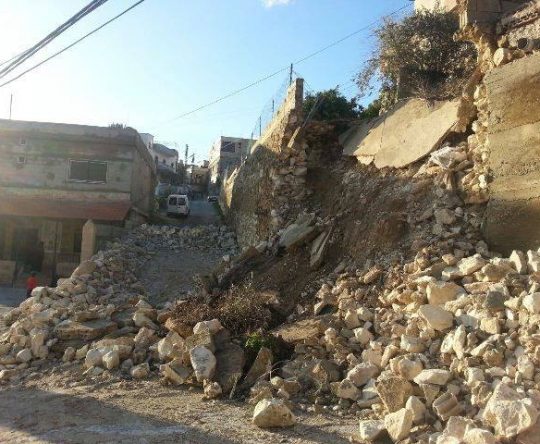

nuclearcat Posted February 1, 2017 Author Posted February 1, 2017 Склоны едут, т.к. местные усиленно уничтожают всю растительность, а подпорные стены строять на редкость неграмотно. Много раз видел, как строят дом на склоне, и если ставят подпорную стенку - то без какого либо дренажа, просто скрепляют вынутые булыжники цементом (в лучшем случае), и готово, я сделяль, ну и естественно в дождевой сезон такие здания страдают. Где-то вот так: Хуже если стена напротив спальни: Вода через грунт просачивается неплохо, и на определенной глубине обычно идет камень. Т.е. если грунт не укреплен корнями, он уезжает вниз. Часто вместе со всем, что на нем стоит. Ну еще и дождь идет только зимой, и бывают достаточно сухие сезоны. В итоге некоторые умудряются за такое время понастроить в неудачном месте конструкции и получается вот такой вот факап Вставить ник Quote
