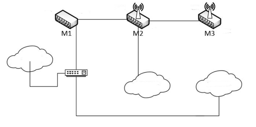

Имел вот такую схему:
Тут 3 маршрутизатора Mikrotik, подключены гирляндой. На маршрутизаторах M2(контроллер) и M3 включен Capsman.
Создано 2 wifi сети c разными вланами, подсетями и dhcp серверами.

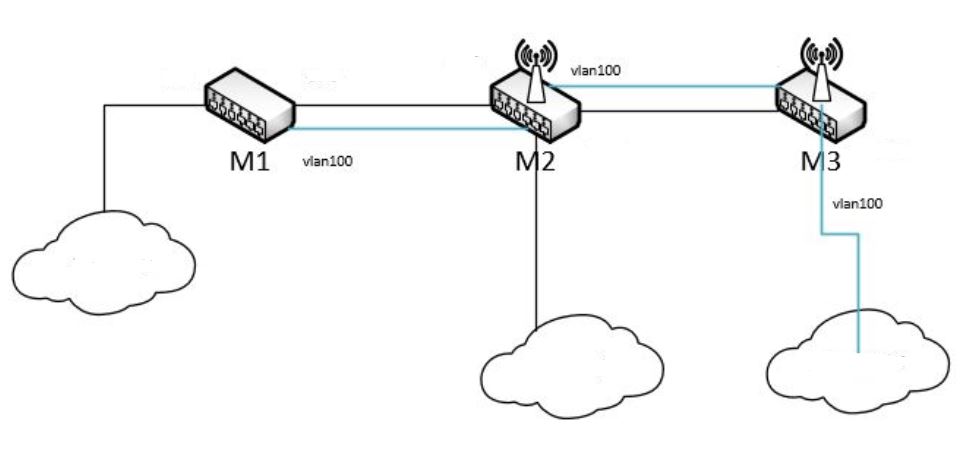

Создал vlan100 на eth3 интерфейсе M1.Добавил его в бридж с eth2.
На роутере М2 - создал на порту eth3 и eth4 vlan100, объединил их в бридж
На роутере M3 - порту eth2 создал vlan100 и объеденил его в бридж с портами eth1,eth3-eth5.
Вроде все заработало-пользователи получили адреса с роутера M1, выходят в интрнет.
Но появилась проблема- при подключении к wifi на М3 - подключене происходит, но ip адреса не выдаются.Причем, если подключатся по wifi к М2 то все работает нормально.

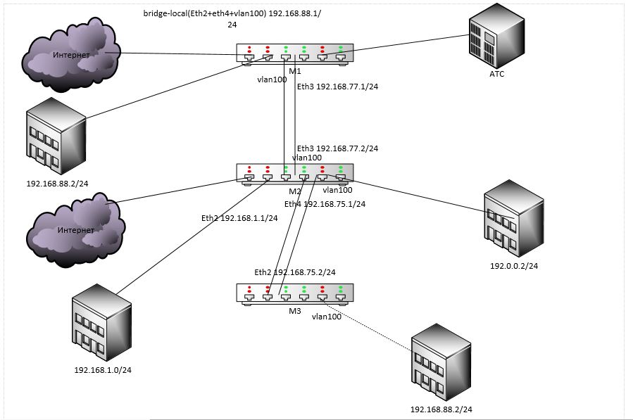

Общая схема выглядит так:

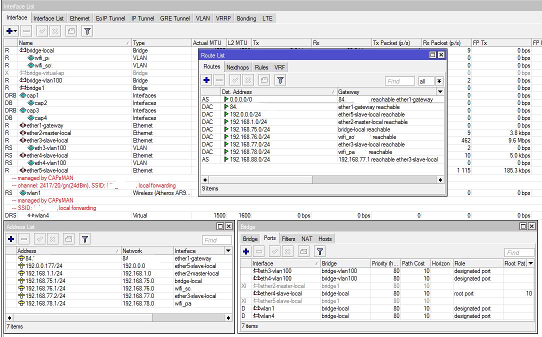

Настройки на М2

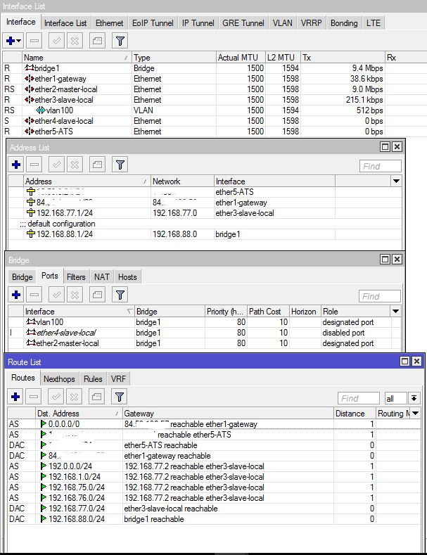

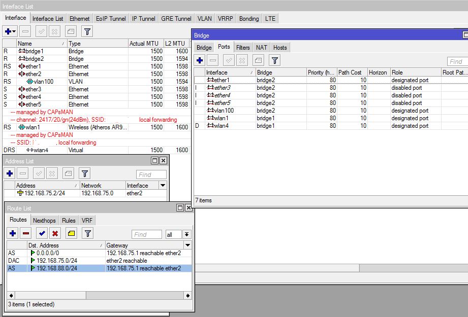

Настройки на М3

Но на схеме как раз таки нет M1 eth3, M2 eth4, M3 eth2. Wi-Fi на M2 в отдельном бридже. Без полной схемы и конфигов непонятно, что куда подключено и как ходит трафик...
подправил, спасибо.
