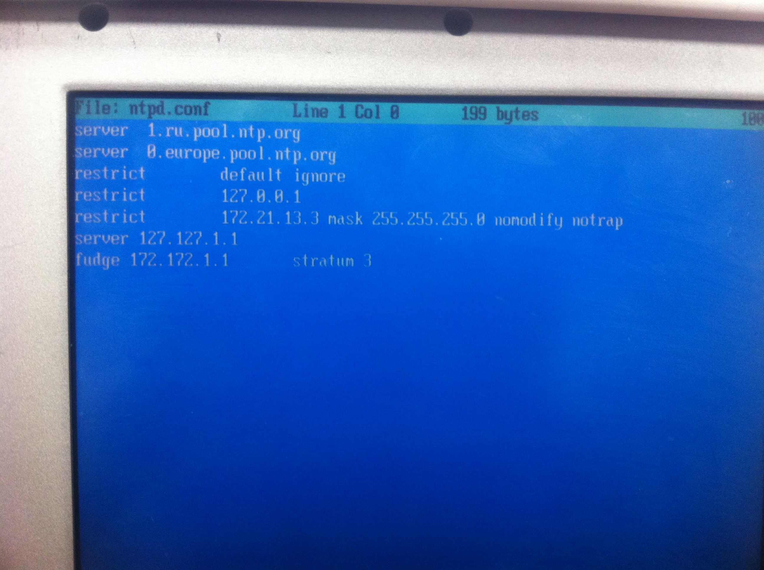

Добрый день!
На компе стоит altlinux 2.6.32 и стоит задача организовать синхронизацию времени с ip камер. Выхода в инет с компа и сети нет и не будет. В инете встречал темы, что если нет инета то и с локалки ничего не будет синхронизироваться. Так ли это? Рабочий конфиг ntpd.conf только когда прописаны строки server, на все остальные параметры ругаются.
Фото конфига во вложении.
Находил много примеров конфигов в инете и все пробывал. Выдает ошибку. Запускается ntpd только когда прописаны только server 1.ru.pool..... и так далее (остальные).

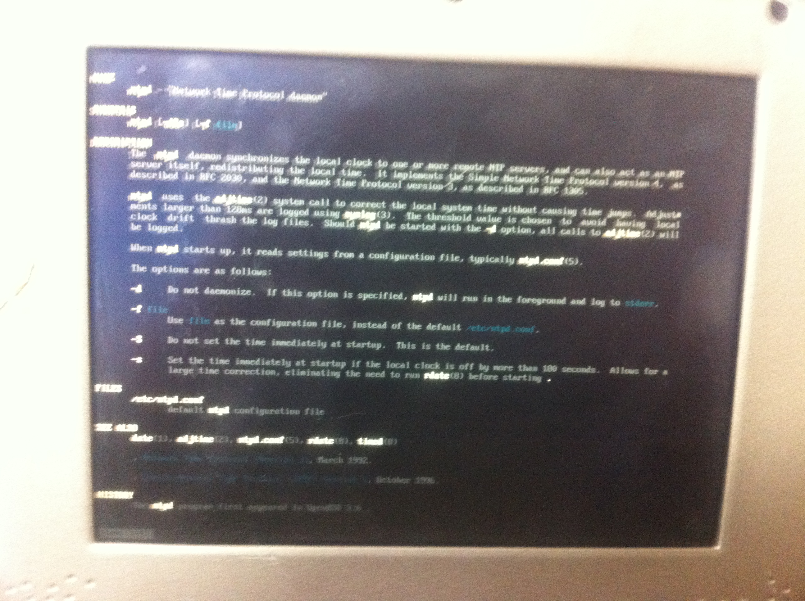

ntpd --version
Версию не показывает, в МАНе тоже нет информации как посмотреть версию.

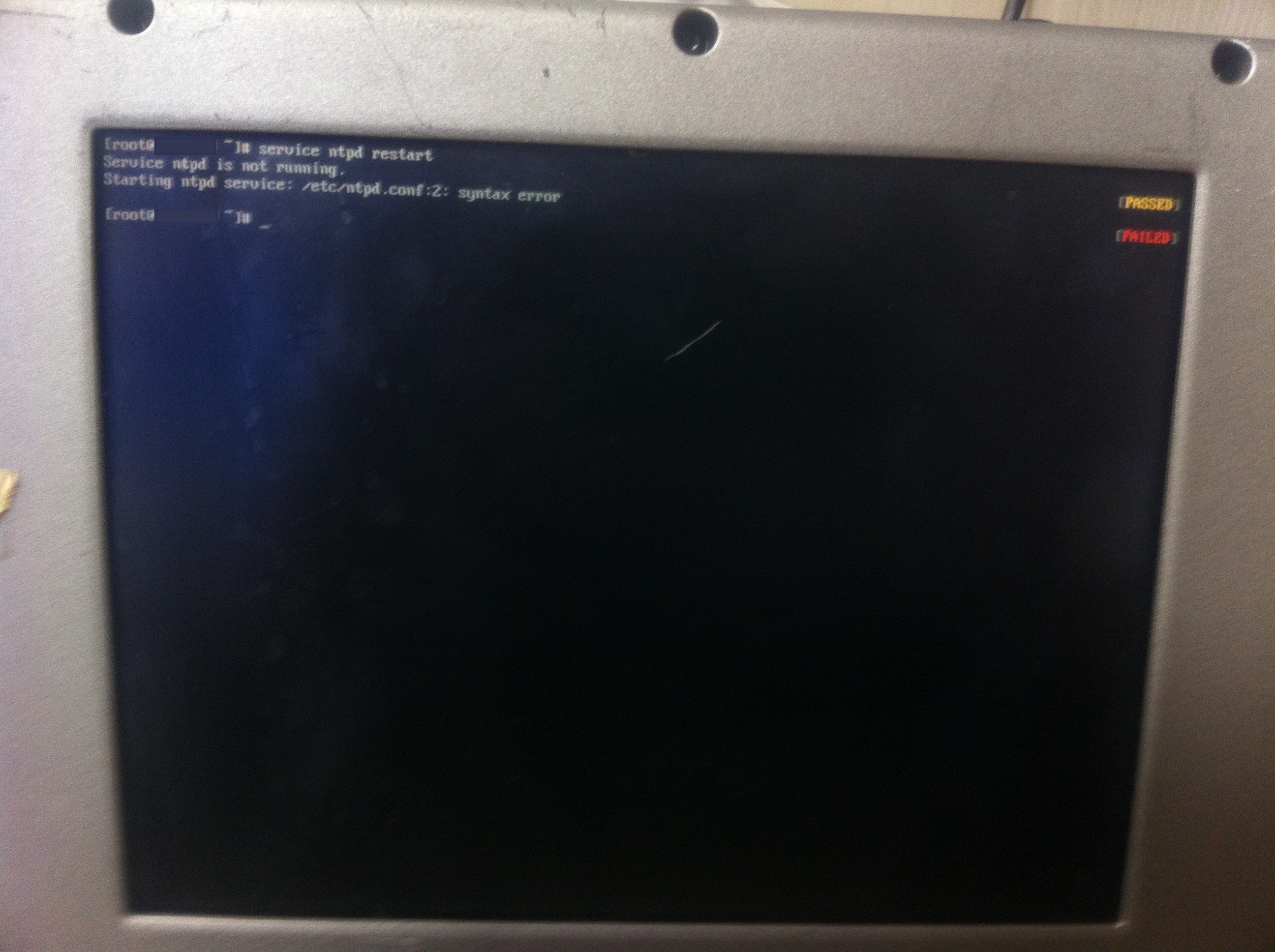

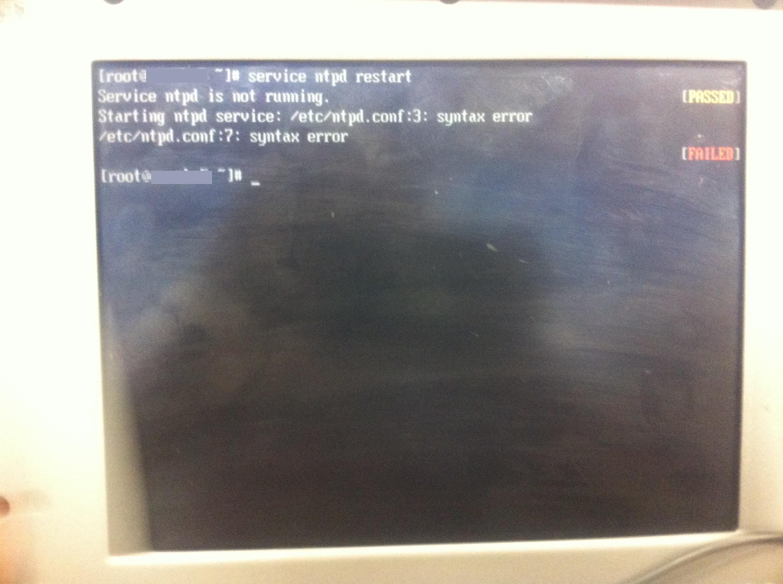

На данный конфиг NTPD тоже ругается на вторую строку.

А пакет, в котором ставится ntpd в вашем дистрибутиве как звать ?
попробуйте с конфигом в котром вообще нет server ?
listen on *
и все. По всей видимости у Вас openntpd.

Так попробуйте без server и servers вообще. у вас openntpd и все эти примеры, что вы пробовали из инетов и что тут писали, не для него. Не уверен что на совсем пустой конфиг не ругнется, собирать и пробовать мне не очень хочется, дайте ему хотябы listen on *. В мануале сказано что он умеет перераздавать локальные часы, но не сказано что ему для этого нужно. Возможно просто не указывать внешних источников хватит.
запустился ntpd только с конфигом
#listen on *
listen on 192.168.0.1
если первую строку раскоментировать, ntpd не запускается.
хоть ntpd запустился, с ним ничего не синхронизируется. выдает ошибку, что превышено время.
openntpd без внешней синхронизации не получает нужный стратум и не отдает время другим, так как не доверяем сам себе. удалите его, поставьте ntpd из репозитария и настройте по тем рекомендациям, что приведены в этой ветке.
