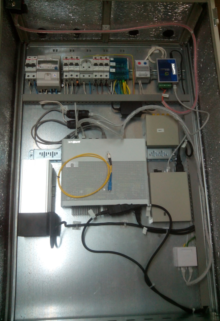

Как-то шкаф под оборудование не внушает совсем...и интересно было бы посмотреть расчеты связанные с выбором солнечной панели.

Сначала смутила компоновка шкафа с АКБ, но погуглили.
2 контроллера заряда MORNINGSTAR SUNSAVER MPPT, 2 АКБ EnerSys PowerSafe SBS. Все в диапазоне -40 +50.
Но полиэтиленовый клемничек для подключения нагрузки - доставляет.
Шкаф предсобранное изделие...
Изменять нельзя...

А что с влажностью в горах? Шкаф то жестяной и не герметичный, обмерзания изнутри не бывает?
Мы вот на ветродуе с влажностью, алюформом выкликиваем изнутри.
В шкафу не надо утеплять нижнюю стенку, тогда конденсат будет оседать на ней, и вытекать через специальные отверстия, при наличии обмерзания нужно периодически ее отогревать. Либо поддерживать внутри заведомо высокую температуру, обеспечив вентиляцию при превышении влажности.
С Влажностью там проблема- намерзает ветром Башня, сейчас выложу фото с зумом...
По самомой конструкции меня многое что раздражает, но Производитель Искрател утверждает что все ок, не один такое переприём построен, все функционирует нормально.
Внутри не должно по идее, источников тепла как таковых нету, ящик вентилируется нормально, намерзать нечего не должно... Но кто же знает, туда сейчас не кто не хочет ехать. Только вертушкой заброс, и спуск на лыжах.
Тут полноценный переприем, 1+1 RTN950. Там еще два дизеля, и 4 тонны соляры. И батареек на двое суток работы.
