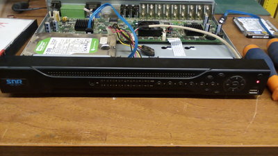

eleex1r Posted January 20, 2017 Posted January 20, 2017 SNR-DVR-D16H перестал включатся. Горит индикатор питания, горит светодиод около порта Ethernet и крутит жестким диском, больше никакой активности от него нет. Нет ни изображения на монитор, ни линка по ethernet кабелю. Что с ним делать? Как вернуть к жизни? Вставить ник Quote

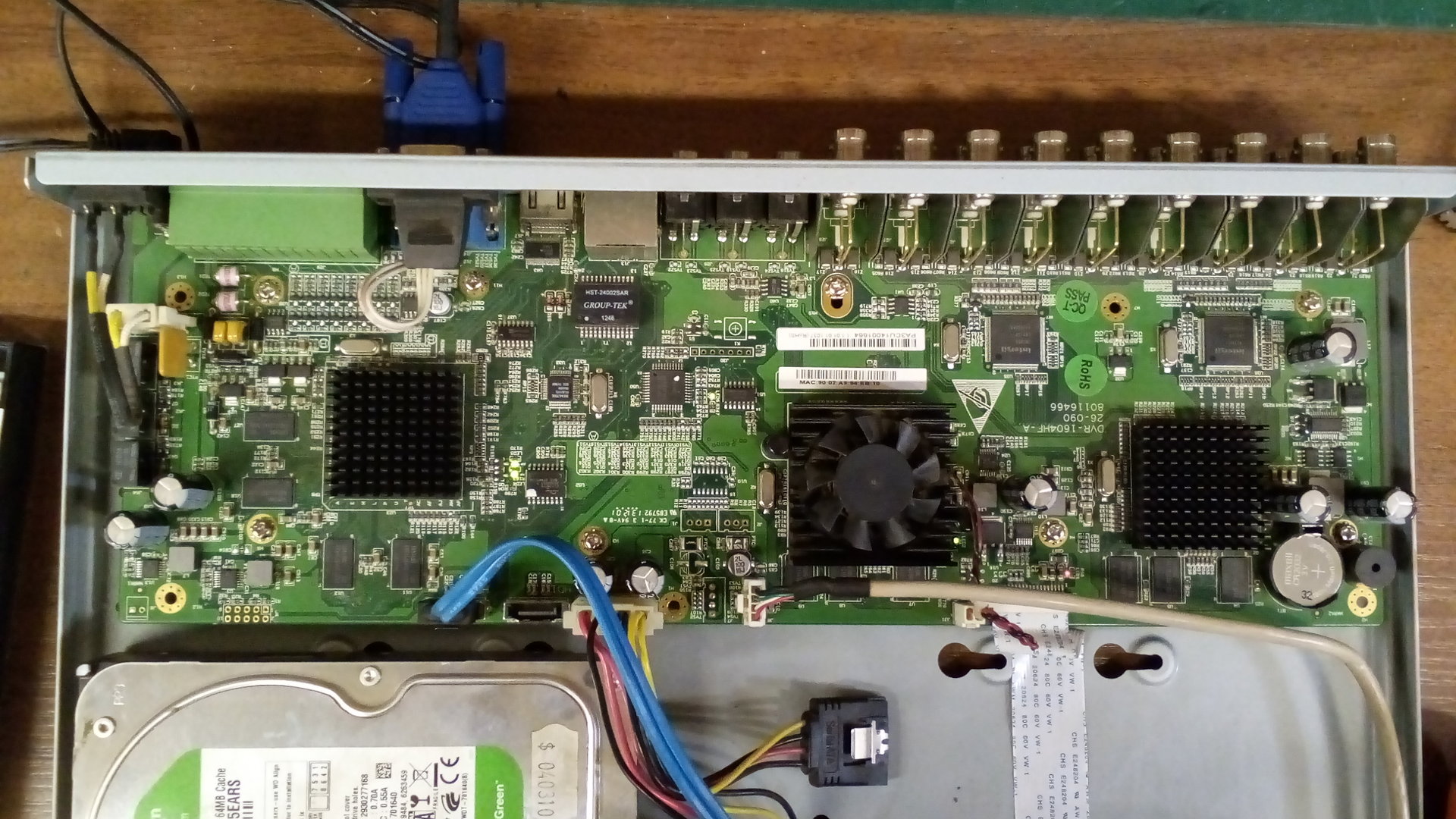

Stepan Alekseev Posted January 20, 2017 Posted January 20, 2017 -Извлеките жесткие диски из регистратора.Критические ошибки могут мешать загрузке -Откройте крышку, проведите осмотр, убедитесь, что охлаждение CPU работает и нет "шубы" из пыли -Попробуйте отключить все BNC разъемы, возможно где то появились "паразитные" токи, сам регистратор можно попробовать подключить от другой фазы эл. питания http://shop.nag.ru/article/oshibki-v-sisteme Вставить ник Quote

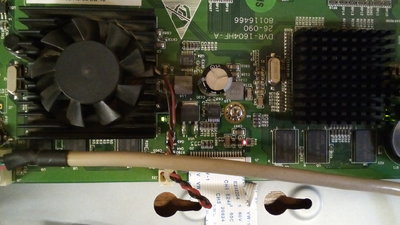

eleex1r Posted January 20, 2017 Author Posted January 20, 2017 -Извлеките жесткие диски из регистратора.Критические ошибки могут мешать загрузке -Откройте крышку, проведите осмотр, убедитесь, что охлаждение CPU работает и нет "шубы" из пыли -Попробуйте отключить все BNC разъемы, возможно где то появились "паразитные" токи, сам регистратор можно попробовать подключить от другой фазы эл. питания http://shop.nag.ru/article/oshibki-v-sisteme Все отключал. Ничего не помогает. Такое ощущение, что прошивке каюк. Т.к. даже через RS232 ничего в терминал не идет. Возможно вышла из строя сама микросхема флеш-памяти. Как я понял, там стоит 16мб флешка. Но прошивки что я видел, весят 11,4-11,7мб. Может так и должно быть? Завтра попробую на программаторе посмотреть флеш-память. Вставить ник Quote
Stepan Alekseev Posted January 21, 2017 Posted January 21, 2017 (edited) Такое ощущение, что прошивке каюк. Т.к. даже через RS232 ничего в терминал не идет. В терминал в любом случае должен показываться загрузчик, независимо есть ли там вообще прошивка или нет. Если в терминале ничего нет, то варианта два: 1.Проблема аппаратная, т.е чему то пришел конец. 2.Неправильно подключились, попробуйте варианты подключения через UART и прямой RS-232, скорость 115200 \ Если получится подключиться, пробуйте восстановить прошивку Edited January 21, 2017 by Stepan Alekseev Вставить ник Quote
eleex1r Posted January 21, 2017 Author Posted January 21, 2017 (edited) Такое ощущение, что прошивке каюк. Т.к. даже через RS232 ничего в терминал не идет. В терминал в любом случае должен показываться загрузчик, независимо есть ли там вообще прошивка или нет. Если в терминале ничего нет, то варианта два: 1.Проблема аппаратная, т.е чему то пришел конец. 2.Неправильно подключились, попробуйте варианты подключения через UART и прямой RS-232, скорость 115200 \ Если получится подключиться, пробуйте восстановить прошивку К RS-232 подключался с помощью такого переходника, CP2102 USB 2.0 для TTL UART, может быть такой адаптер не подходит, просто компьютера с COM портом нет под рукой. А на счет правильности подключения, подпаивался к пятакам чуть ниже процессора, там 4 пятака, Rx, Tx, Gnd, 5v. Подкидывал флешку в программатор, флешка была пустая. Но подходящей прошивки не нашел. Т.к. прошивка как я понял, должна быть 16мб, как и сама флешка. UPD. Нашел прошивку. Завтра залью. Посмотрим результат. Edited January 21, 2017 by eleex1r Вставить ник Quote
eleex1r Posted January 23, 2017 Author Posted January 23, 2017 Вот и все. Победил я этого зверя, дело было в прошивке, как я и предполагал. Осталось только русифицировать как-то его. Вставить ник Quote
