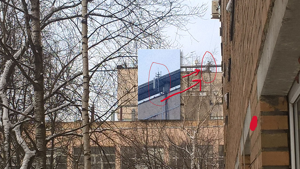

Dominikus Posted January 17, 2017 Posted January 17, 2017 (edited) Подскажите Гуру в таком варианте (обозначено красным квадратом) какую лучше антенну поставить дисковую типа Яги или Панель чтобы снимать сигнал с антенны данной БС Yota (обозначена стрелками). Расстояние примерно 250 м., я на первом этаже, как видим весной-летом пойдет листва на дереве. Модем HILINK M100-2, роутер MIKROTIK Edited January 26, 2017 by Dominikus Вставить ник Quote
stas_k Posted January 17, 2017 Posted January 17, 2017 Расстояние примерно 300-500 м., я на первом этаже, как видим весной-летом пойдет листва на дереве. Достаточно штатной антены. На таком расстоянии сигнал нужно ослаблять. Листва не влияет на сигнал 4G. Вставить ник Quote

Dominikus Posted January 18, 2017 Author Posted January 18, 2017 Расстояние примерно 300-500 м., я на первом этаже, как видим весной-летом пойдет листва на дереве. Достаточно штатной антены. На таком расстоянии сигнал нужно ослаблять. Листва не влияет на сигнал 4G. Что значит штатная антенна, имеется в виду встроенная в модем, что значит ослаблять? Вставить ник Quote

stas_k Posted January 19, 2017 Posted January 19, 2017 Что значит штатная антенна, имеется в виду встроенная в модем, что значит ослаблять? Да, штатная антенна == встроенная в устройство модем. Вставить ник Quote
