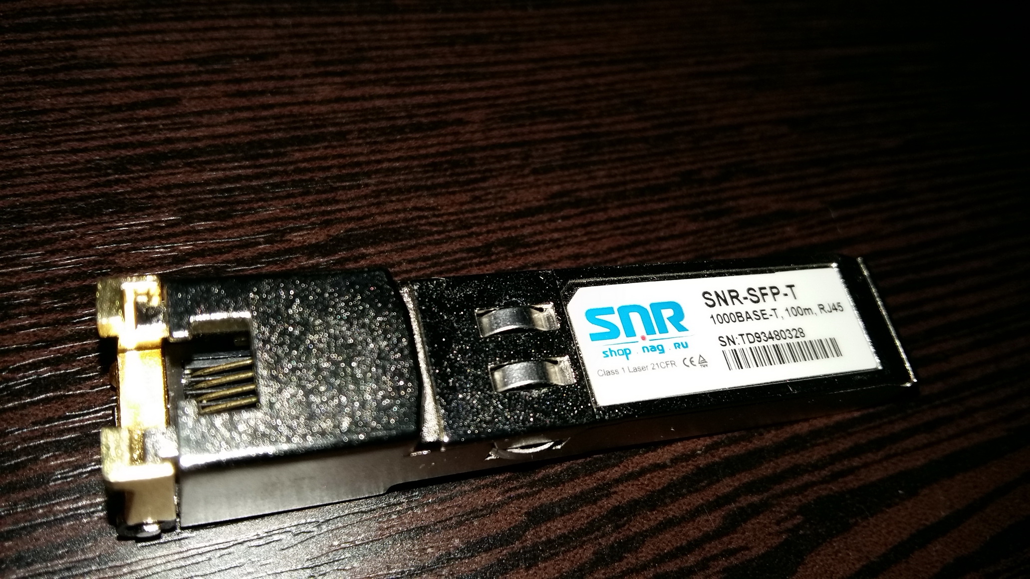

vnkorol Posted January 15, 2017 Posted January 15, 2017 (edited) Народ, подскажите, что за странная надпись на модуле - Class 1 Laser 21CFR? Edited January 15, 2017 by vnkorol Вставить ник Quote
[anp/hsw] Posted January 15, 2017 Posted January 15, 2017 Да просто копипаста. Думаете там дизайнеры этикеток разбираются в телекоме? :) Вставить ник Quote
vnkorol Posted January 15, 2017 Author Posted January 15, 2017 (edited) [anp/hsw] Ну как-то хотелось, чтобы у серийных железок была приемка дизайна знающими :) p.s. Точно копипаста с оптических... По крайней мере на WDM модулях один в один. Edited January 15, 2017 by vnkorol Вставить ник Quote
myth Posted January 15, 2017 Posted January 15, 2017 остальное правильно написано - уже хорошо)) Вставить ник Quote
Butch3r Posted January 15, 2017 Posted January 15, 2017 Подскажите, а этот модуль можно переключить в 10/100 ? Вставить ник Quote
vnkorol Posted January 15, 2017 Author Posted January 15, 2017 Butch3r По меди на 100 прекрасно работает. А вот в 100мбит sfp порте за ведётся ли - хз. Проверить негде. Вставить ник Quote
bike Posted January 15, 2017 Posted January 15, 2017 Подскажите, а этот модуль можно переключить в 10/100 ? Модулю, похоже, без разницы - вопрос куда втыкать, т.е. работает на 100 или нет зависит от железа. Вставить ник Quote
Butch3r Posted January 16, 2017 Posted January 16, 2017 Нет. У меня есть модули которые переключаются в 100, есть которые так не умеют Вставить ник Quote
[anp/hsw] Posted January 16, 2017 Posted January 16, 2017 Модули бывают двух типов: содержащие просто PHY, и содержащие полноценный свич. Модуль с PHY что имеет на одном конце, то и передает на другой (изменяя формат сигнала). Модуль со свичем имеет на борту двухпортовый свич и может иметь разные скорости на обоих концах. Внешне их никак не отличить. Со вторым вариантом могут возникнуть проблемы (например линк в обоих концов поднимет, а трафик не пойдет, у меня так было в DGS3627). С первым вариантом обычно железно все в порядке. Вставить ник Quote
Аndrey Posted January 16, 2017 Posted January 16, 2017 На новых медных SFP уже пофиксили /0/"]лейбу :) P.S. в 100М портах используем SNR-SFP100-T Вставить ник Quote
Butch3r Posted January 16, 2017 Posted January 16, 2017 Да мне вообще надо модуль который умеет 10/half. Включить в него систему мониторинга. Просто если этот модуль переключается в 100, то есть вероятность что и в 10 переключится Вставить ник Quote
vnkorol Posted January 16, 2017 Author Posted January 16, 2017 Butch3r Если до субботы терпит - могу проверить. Вставить ник Quote
vnkorol Posted January 16, 2017 Author Posted January 16, 2017 Могу даже проверить на 10half - у меня есть древний SNR-ERD. Вставить ник Quote
bike Posted January 16, 2017 Posted January 16, 2017 Да мне вообще надо модуль который умеет 10/half. Включить в него систему мониторинга. Могу даже проверить на 10half - у меня есть древний SNR-ERD. Почему то, первая мысль такая же, про SNR-ERD. П.С. Новая ревизия не заработала на 10/100. Вставить ник Quote
