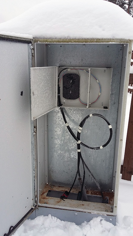

Фотография того, что в них бывает.

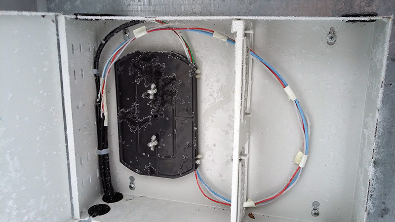

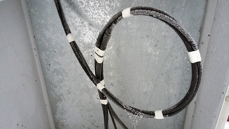

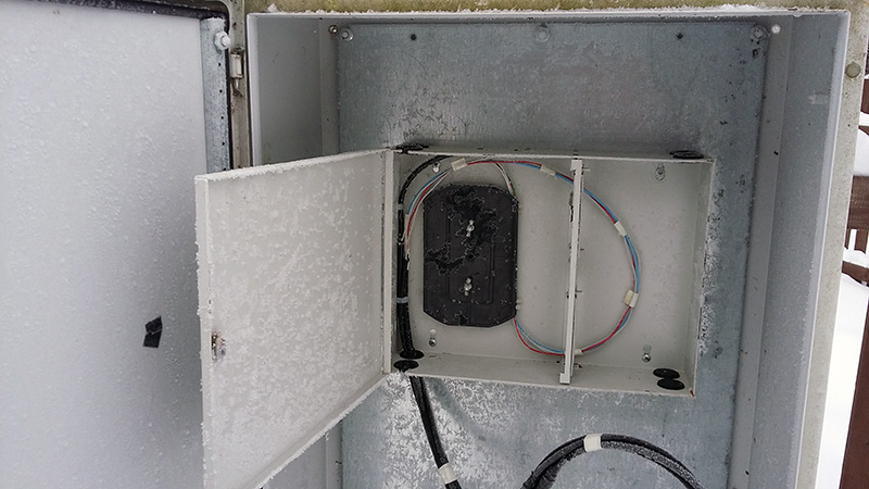

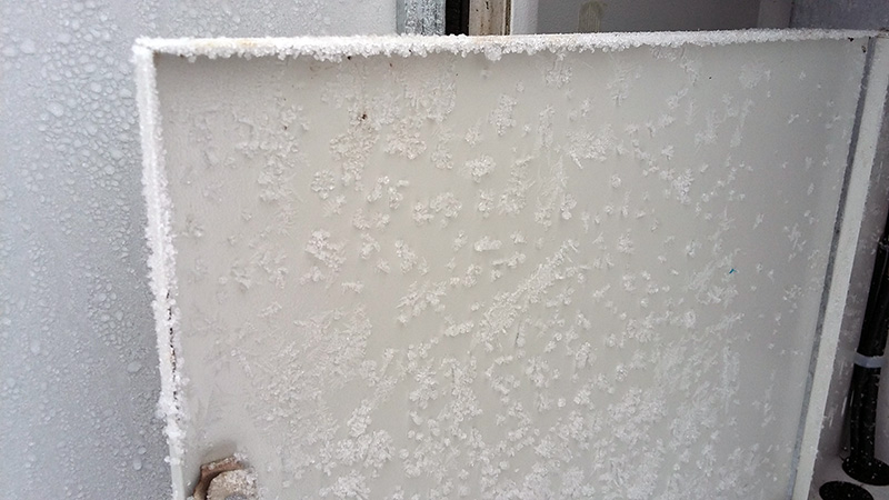

Шкафы установлены на пьедесталы с облицовкой. Нижняя часть не заделана и влага из грунта поднимается на металл и там конденсируется и замерзает. На фотографии слаботочная сторона. В силовую лесть не стал - не мое хозяйство.
Я пару лет назад убрал коммутацию и сварил все наглухо и забыл сюда лазить. Но вот был недалеко и заглянул. Сейчас я все сразу делаю в грунте. Такие шкафы больше не эксплуатируем. Если делать по уму, то надо или герметизировать вводы или делать бетонные основания.
Не думаю, что из грунта. Просто влажный воздух с последующим замерзанием дает такой же эффект, его видно на воздушках - тот же иней и замерзшие капельки.
Да фиг его знает отку да там влага, но шкаф не имеет защиты только со стороны грунта. Через стенки воздух не пройдет :)
А там опоры рядом не присутствует никакой?
Мы давно все ящики на опоры вешаем, даже там, где кабели из грунта выходят.
Некоторые прямо около самой земли, но не на землю.
А нельзя ли под шкафом проложить Руби Ройд? Да в два слоя. Или вообще заварить ему дно (ведь там дырка, да?) и обустроить кабельные вводы.
Коллега, это же поселки для сИрот. Там некаширно столбы, кроме парковых :)))
Ну что-то можно сделать, наверно. Но сей колхоз мне не принадлежит, я только эксплуатирую. Если слаботочная сторона еще ладно, но там друга дверь в силовой отсек с эл. счетчиками. Если там такой же прикол, то да, надо что-то делать.
Совершенно верно, не выполнена герметизация вводов кабелей из кабельной канализации, поэтому из канальи тянет теплый воздух с последующей конденсацией. В "Правилах по устройству и монтажу линейно-кабельных сооружений местных телефонных сетей" об этом чётко и однозначно сказано. Всё давным давно продумано и изучено... Edited by Алекъ
Разумно. Если больше никакого оборудования, кроме кассет не предусматривается, то просто муфта в колодце и шкаф нафик не нужен...
Если там АБЦ или ПНД труба с кабелем, то трубу надо запенить. Немного, без фанатизма.
А потом этот подвальчик надо залить битумной мастикой. Вот такой Прямо вот это ведёрко греем или на месте горелкой/феном или дома у батареи потом кутаем в тряпку и везём на место. И прямо вот всё это ведёрко выливаем в подвальчик. Прямо на землю или что там. Можно и по морозу. Плевать.
И изморозь разом прекратится. К стати, какой климатический пояс?
Калуга. Еще не все застроились. Будут врезаться. Да и некому и неначто. Все на самотеке. Общее имущество оно всегда бесхозное.
>> Калуга.
А, почти подмосковье... )) Значит, климат как и у меня. Тогда смело лейте.
Никак не мешает. Что мастика, что пена - не цемент. Протыкается любой железкой.
Некому - не верю. Ктото же зафоткал. Значит, ктото там был. А значит, ведёрко мог и выплеснуть. Неначто - 400р/шкаф. Если и этого нет...
Шкафов 63 штуки. Профинансируете ;) ?
У меня шкафы не потеют... А что, в конторе 30 т.р. нет?
