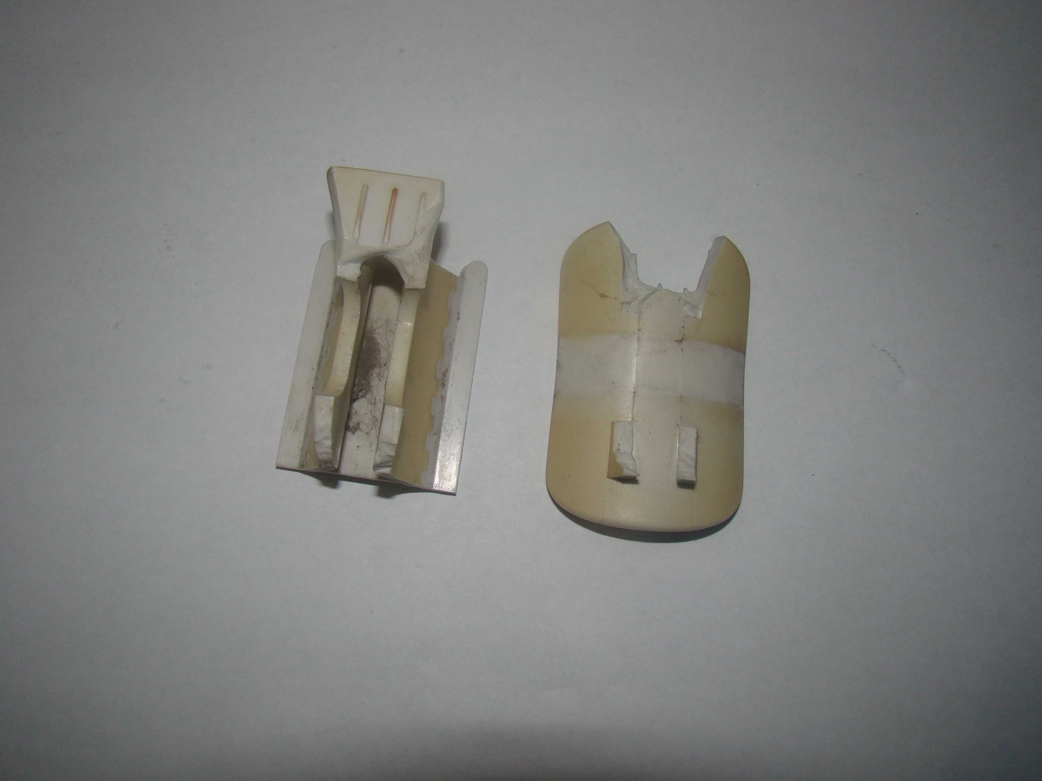

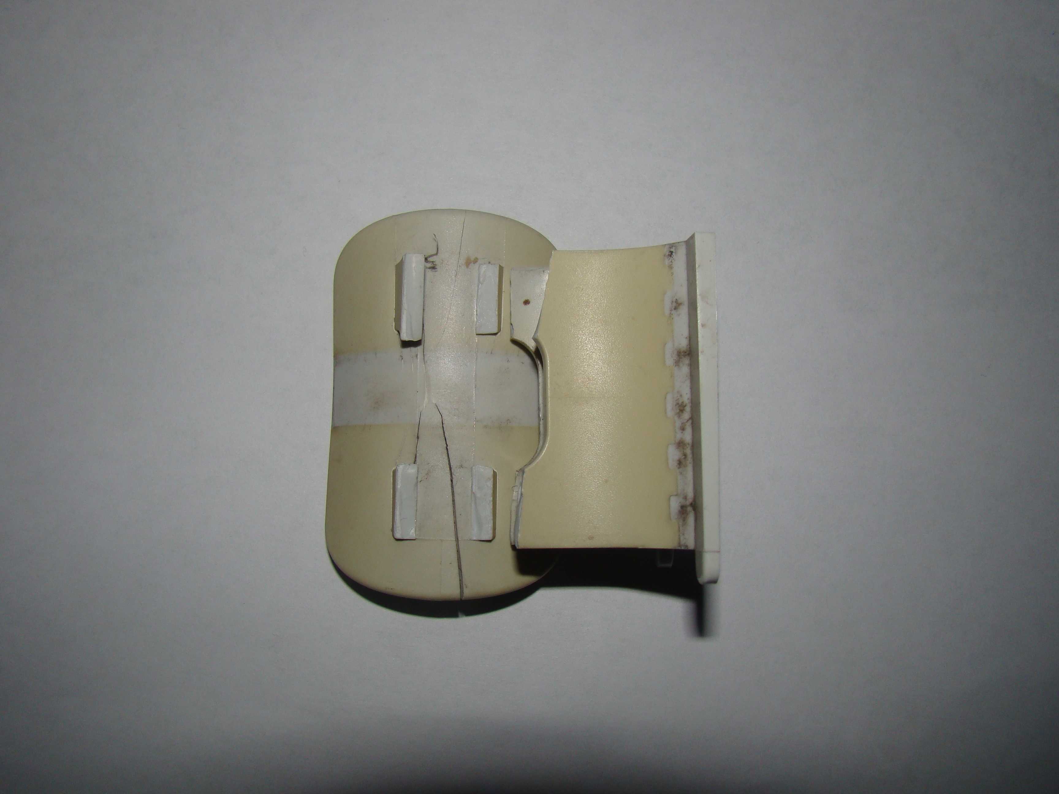

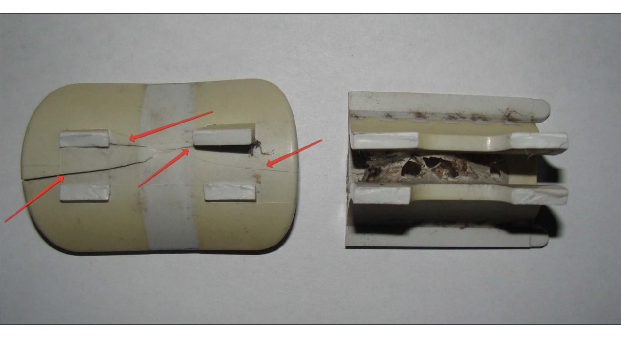

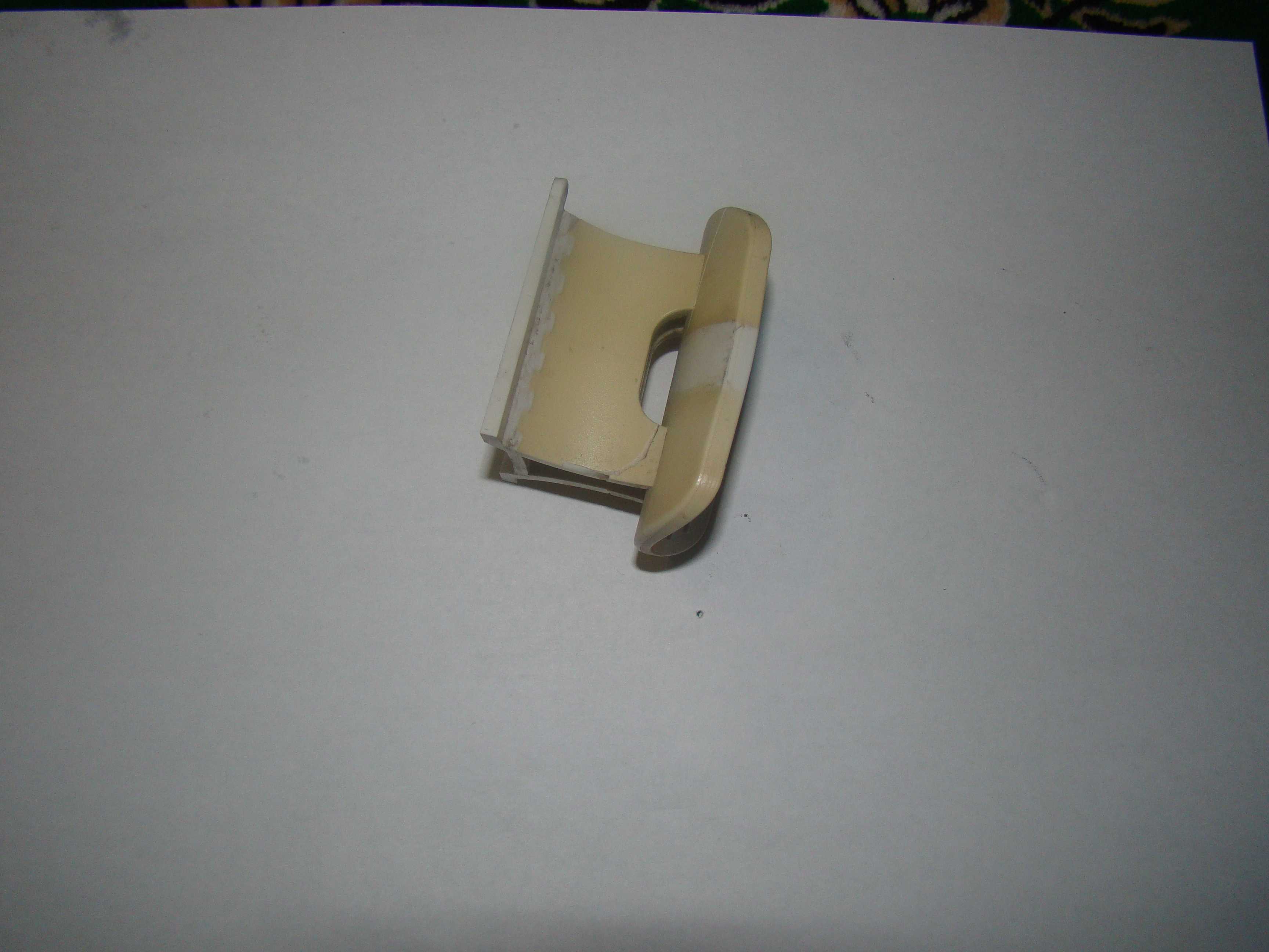

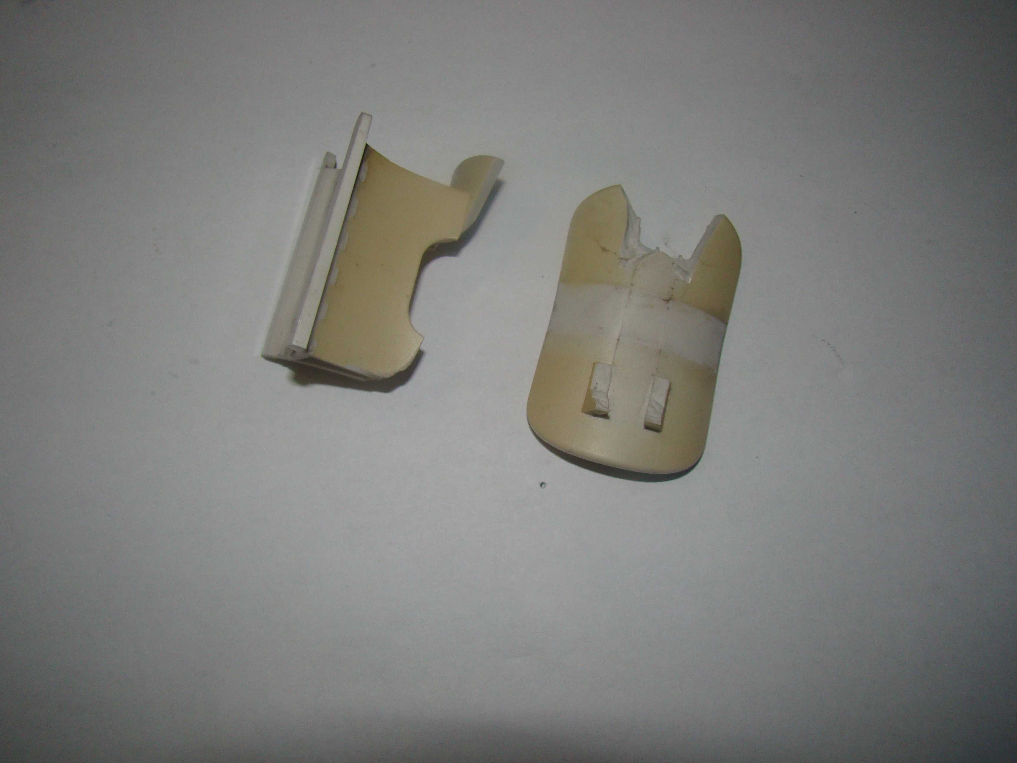

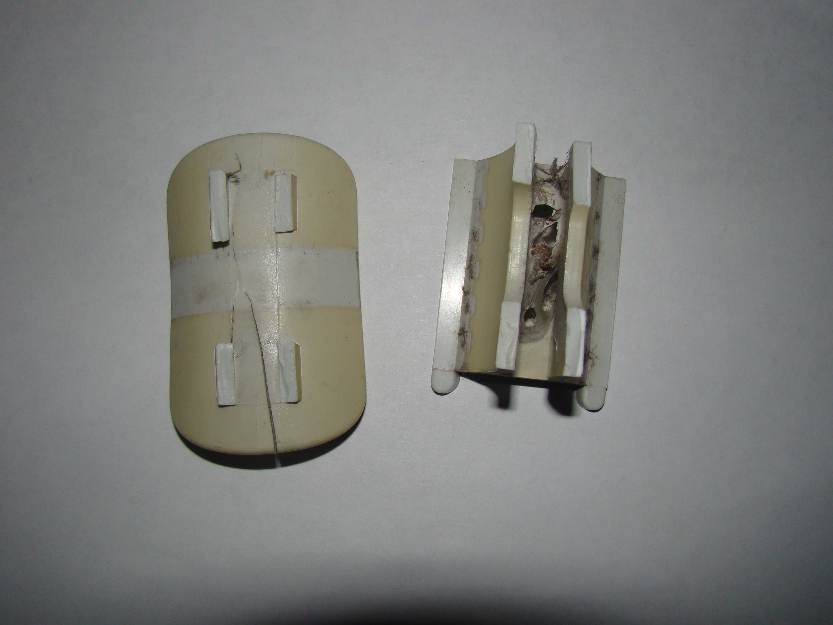

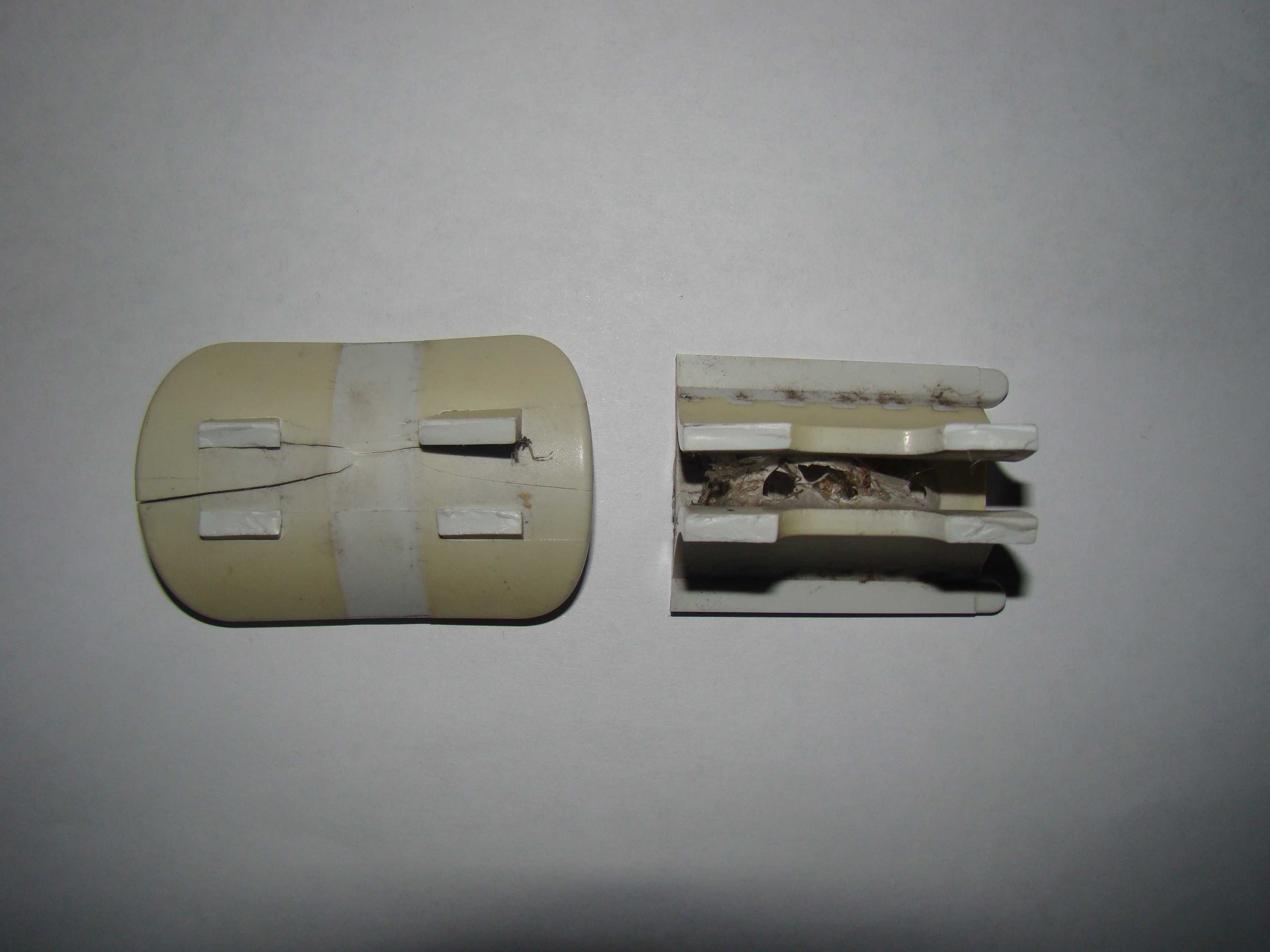

Собственно сабж. В прошлом году упало две точки, в этом уже пять. Отписывался по поводу этой проблемы в теме где был срач на страниц 300 . Сейчас её найти не могу. Помню кто-то ещё на счёт этой проблемы отписывался. Поставщики разводят руками, никто не обращался, но попросили собрать побольше фоток и фактов. Кто ещё сталкивался с данной проблемой или это у нас аномальное солнце или мороз. Кстати цпешки падают в морозы. Летом не было ни одного падения. Фотки прилаживаю.

да это еще в прошлом году писали, у меня тоже рассыпалась опора на двух, одна после этого умерла ибо в дождь попала, на второй сколхозил
зато меня обосрали что я криворук и сам все сломал, погоди скоро корпуса начнут сыпаться, пластик самое дешевое гавно на этой хне.

Буквально позавчера об этом писал. Было несколько устройств с подобной проблемой, так же зимой, этой и прошлой.
а что там фоткать... пластик г..но желтеет через несколько месяцев...
Колхозим подкладку под пятку, основная проблема такого разрушения крепления - диаметр опоры меньше чем расчитана "нога", от длительной нагрузки постепенно разрушается. После того как начали подкладывать между опорой и пяткой "утолщитель" проблема прекратилась.
разваливается "перемычка" на пятку пох, она прижалась и все, а вот ветровые вибрации на гавно пластик в перемычке влияет плохо
и да есть пара трещин на морде уже... думаю еще год и осыпется ......как листья с клена....
но на 180 пластик лучше, пока живет на улице....

Уважаемый Hаrmer,
У меня есть вопрос к Вам, только Вы не обижайтесь. :) Давайте представим, что я работаю в Камбиуме и мне звонит дистрибутор с проблемой: массово ломаются кронштейны, уже 5 штук сломалось. Зная объем продаж, я понимаю, что проблема не массовая и прошу дистрибутора прислать мне фоточек, чтобы понять, как (в каком месте) ломается, а параллельно заказываю у продакт-менеджера срочно выслать в Россию и в Украину по 30 штук кронштейнов от Force180. Заходя случайно в тему, я вижу, что в форуме уже целая фотогалерея, а у меня в почте пусто. Обещанный вопрос: ну как там, проблема решилась? Почему при наличии простого и прозрачного пути взаимодействия с вендором выбираются такие затейливые способы решить проблему?
Теперь по вашей проблеме. Продольный характер трещин на ваших кронштейнах (см. фото) намекает мне, что а) кронштейн монтировался на трубостойку сильно меньшего диаметра, что привело к постоянному напряжению перемычки и ее поломке, б) у вас сильные, но не очень дальновидные монтажники (извините, если обидел), в) скоро все модули отвалятся, если не смените способ крепления.

сам дурак... это давно понятая политика камбиума. а цвет пластика на фото Вас не смущает???
Ну да, новым не выглядит. Выглядит как будто долго эксплуатировалось на открытом воздухе. Может у вас есть фоточки белоснежного оборудования после года эксплуатации, желательно после зимы, поделитесь?
По поводу "политики Камбиума". С кем из Камбиума общались? Какая проблема не решилась? Много ли у вас в эксплуатации таких кронштейнов? Сколько треснуло? Как вы прокомментируете поломку четырех штук у одного оператора, и отсутствие поломок у других при парке оборудования от тысячи штук? Как вы прокомментируете готовность Камбиума предоставить замену?

1.Мы не на свидании чтобы обижаться.
2.Фоточки уже отправил.
3. Ну как решилсь? На текущий момент да. Представитель камбиума в Украине мне выслал замену сломанным креплениям.
4. Почему незатейливые? На данный момент у меня подтверждён факт 5-ти сломанных ног этой зимой. Три сфоткали. Две ноги клиенты сколхозили сами недожидаясь пока вода попадёт в корпус. Темы была создана чтобы собрать как можно больше фоток так как проблема такая всплывала прошлой зимой не только у меня.
Встречный вопрос. Где нормируется диаметр трубостойки на которую расчитанный данный кронштейн? Данный кронштейн был смонтирован на трубостойку диаметром 48мм. Как думаете хватит? Именно эта нога была выложена специально, так как на ней признаки неверного монтажа, хотя такового не было! Больще не выкладывал фоток ибо ждал подобного ответа потому, что помню как накинулись с теми же претензиями на одного из пользователей в прошлом году. В ремонт выслал покойника со сломаyной ногой, там можно рассмотреть от чего нога сломалась. А чё монтажники недальновидные, а не криворукие? Кстати эти недальновидные монтажники установили более 3к юбиков и sxt на трубостойки разного диаметра и ни единого разрыва. Кстати, а корпуса почему растрескиваются? Тоже неправильно крепим? Способ крепления сменили на force 180.

Сергей! Справедливости ради, поломка ноги - не редкость для старых "интеграшек", у меня тоже пара SMок отвалилась, мы поняли свою ошибку, сделали "утолщитель" на будущее, и сколхозили ноги на уже поломаные. Так что не один harmer_ страдает от этой напасти... Про сервис и общение с представителями ничего плохого сказать не могу, после инцидента с неудачной перепрошивкой заменили все "невинно загубленые" модули, а о том что поменяют треснувшие ноги я и не задумывался.

фотки чего??? Вы же сами видите качество пластика. после года... похожего цвета можно найти только рапировские наносы и то они побелее будут.

Про 5 лет конечно загнули, уже через 1-2 года начинают желтеть, если стоят на солнышке.
Кхе-Кхе
слева направо....
5+ летний секстант / 2 летка нанка / чуть менее года камбиум (кстати мертвый, развалилась нога и "утоп")
про качество сборки фотки я тоже выкладывал......
