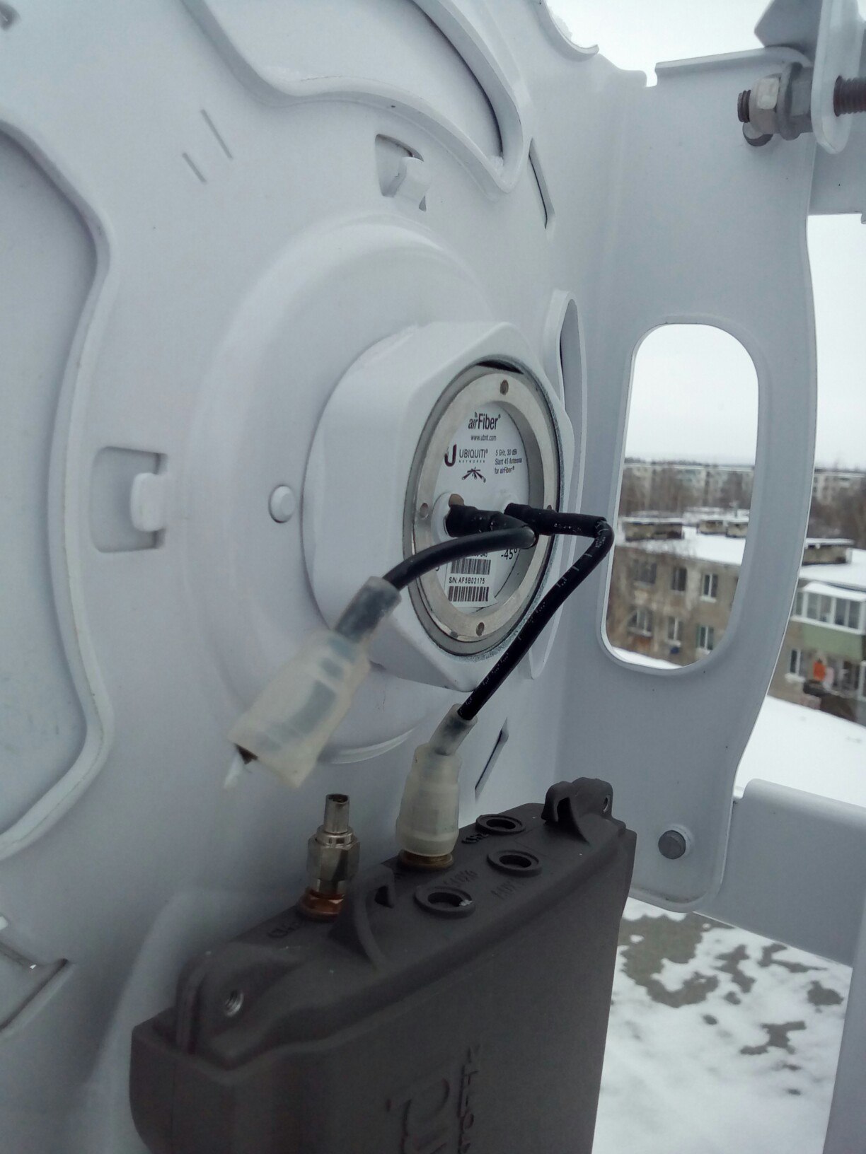

Здравствуйте. Подскажите, возможно ли отремонтировать антенну Ubiquiti airFiber 5G30‑S45 если поставить туда Ubiquiti airFiber Antenna Conversion Kit?
Может ремкомплекты какие-то продаются? А то шнурок оторвался и всю антенну менять?
Эм-м!? А в чём проблема в данном конкретном случае то? Перепайка шнурка является верхом ремонтного искусства?
Купите новые пигтейлы , или обожмите сами , проблемы не вижу.
Эти пигтейлы в самой антенне как крепятся? Они там не припаяны, случаем?
Возможно и так , центр припаян , а экран обжат , и потом разьемы обжаты, так вам проще купить новый разьем обжать или этот востановить.
