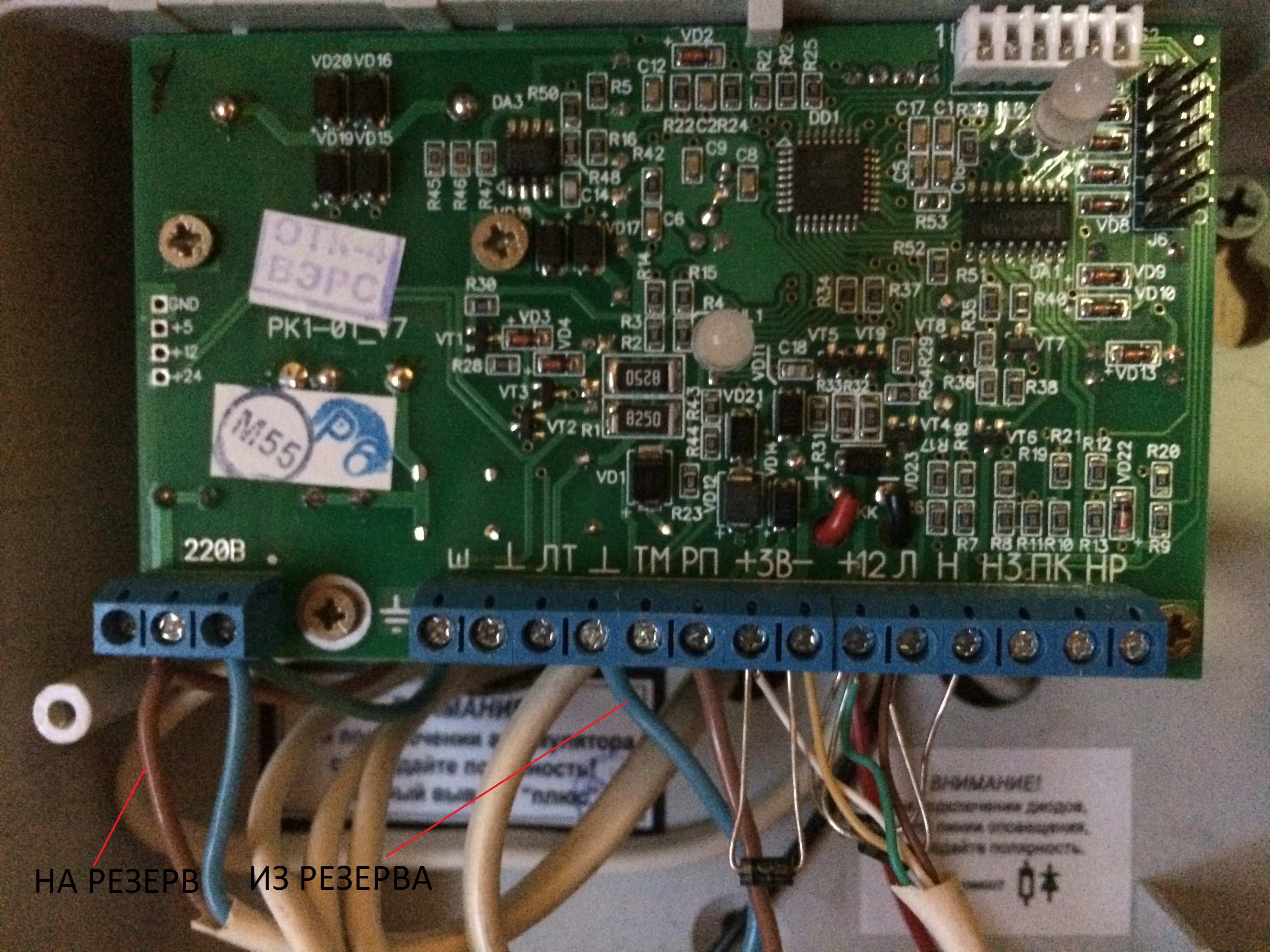

Ольга000 Posted January 11, 2017 Posted January 11, 2017 (edited) Доброго времени суток, дорогие специалисты! Вэрс ПК1-01 установлен как система оповещения при пожаре в мобильном вагоне. Вообщем я геолог и мне надо чтобы эта система заработала, я плохо понимаю данное устройство. в данный момент к нему подключено питание, звуковое оповещение, световая индикация с улицы. Проблема :при включении лампочка тревоги/пожара мигает красным-зеленым и на улице соответственно. и надо еще как-то подключить 2 датчика дыма к ней. провода с них уже выведены, куда их втыкать? Пытаюсь по схеме что нибудь сделать, все приводит ужасному пищанию, морганию и т.д. Питание идет с розетки и уходит на РЕЗЕРВ 12/2 У1, но в нем не установлен аккумулятор, так что на провода с него можно наверно не обращать внимания. Вот схема подключения http://www.verspk.ru/files/flib/338.jpg Edited January 11, 2017 by Ольга000 Вставить ник Quote

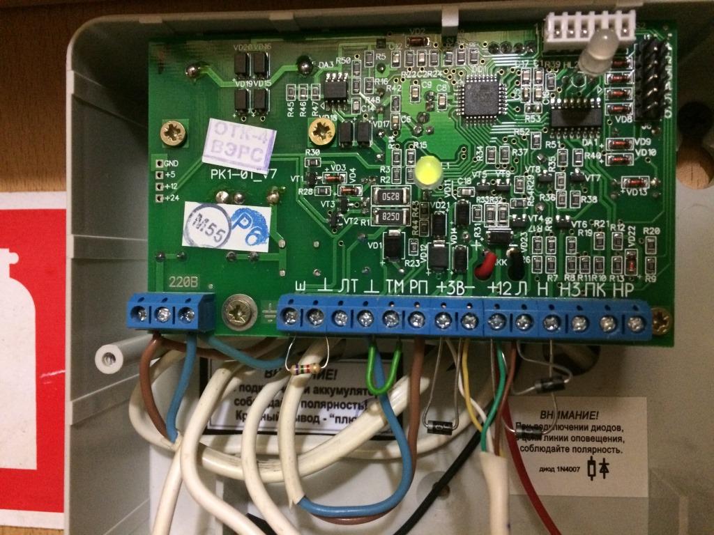

Ольга000 Posted January 13, 2017 Author Posted January 13, 2017 вот фотка с сопротивлением в 7.5кОм вместо ИП Вставить ник Quote
