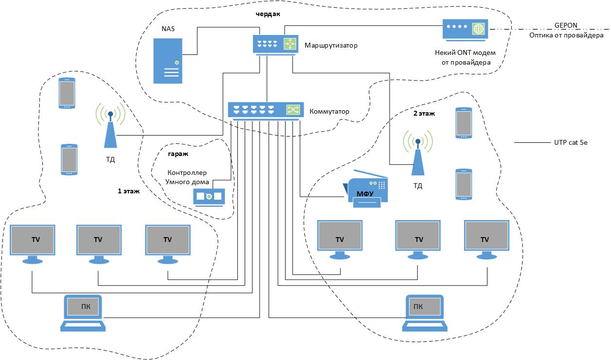

shabelsky Posted January 11, 2017 Posted January 11, 2017 Добрый день! Введение Прошу советов, помощи и конструктивной критики :) Есть загородный дом у тёщи, 2 этажа + чердак. Стены и перекрытия бетон с арматурой примерно 150мм и 300мм соответственно. На этапе строительства убедил её заложить "витухи" в каждую комнату, ибо потом хапнем горя с беспроводными сетями. Планируется до 6ти ТВ с возможностью просмотра IPTV и видео с хранилища. Пара ноубуков + несколько телефонов + несколько планшетов - тут по сути только доступ в интернет. Так же контроллер, надеюсь, умного дома - (требуется доступ из вне для мониторинга) Схему сети нарисовал и прикрепил. Нагрузка, 3-5 человек в доме. Бюджет на оборудование "анлим" , главное обоснование и целесообразность. Хочется сделать качественно, надёжно и эстетично! Задача Для просмотра например на 2х ТВ одновременно Full HD фильмов с сервера, и IPTV на третьем ТВ + сёрф интернета с мобильных устройств. Уважаемы форумчане, а теперь внимание вопросы: 1) Какой коммутатор выбрать?, чтобы не возникло проблем со всякими мультикастами IPTV, DLNA и прочие ругательства. В идеале 16 гигабитных порта. 2) Какой маршрутизатор выбрать? 3) Какие ТД?, чтобы организовать единую сеть с быстрым переключением от одной ТД к другой. Хотелось бы услышать конкретику и личный опыт. P.S. Я смотрю в сторону mikrotik , хочется повозиться с настройками и прочим , точки объединить через CAPsMAN, а коммутатор думается и длинк сойдёт. К сожалению какие конкретно модели выбрать не знаю. Вставить ник Quote
kirill bezrukavnikov Posted January 11, 2017 Posted January 11, 2017 (edited) контроллер умного дома - тянуть в роутер напрямую.. ибо DMZ. да и NAS в роутере без надобности. в свич его пихайте. по железу свича - берите чтоб хоть один гигабитный порт был (для NAS).. у меня большие сомнения что в ваших ТВ - гиговые сетевые.. Edited January 11, 2017 by kirill bezrukavnikov Вставить ник Quote
basterik Posted January 11, 2017 Posted January 11, 2017 (edited) 1) Роутер - Mikrotik hEX (Только уточнить умеет ли он работать от нормального POE) 2) Свитч - Dlink - Осн. Хар: Необх. кол-во портов, POE, Gig, L2+ типа вполне достаточно 3) AP - Те которые могут питаться от POE: Dlink, Mikrotik вообщем то безразницы К свичу добавить ИБП Ну и таки да, NAS и AP завести в свитч. Edited January 11, 2017 by basterik Вставить ник Quote

shabelsky Posted January 11, 2017 Author Posted January 11, 2017 1) Роутер - Mikrotik hEX (Только уточнить умеет ли он работать от нормального POE) 2) Свитч - Dlink - Осн. Хар: Необх. кол-во портов, POE, Gig, L2+ типа вполне достаточно 3) AP - Те которые могут питаться от POE: Dlink, Mikrotik вообщем то безразницы К свичу добавить ИБП Ну и таки да, NAS и AP завести в свитч. ИБП будет само собой, отдельный автомат в щитке уже есть. Почему NAS завести в свич я понял, но почему туда ещё ТД запихать? чтобы не разделять сети? Просто думал что так смогу ограничить ТД от паразитного трафика. 2) Задача свича - l2 свичинг с кол-вом маков до 100 + POE, любой свитч справиться с этой задачей. Есть конечно предпочтения типо внутреннего БП + возможно безвентеляторное решение да с внутренним БП было бы лучше, против пропеллера ничего не имею против, пусть охлаждает, шуметь мешать не будет. Вставить ник Quote

kirill bezrukavnikov Posted January 11, 2017 Posted January 11, 2017 ТД пихать в рутер - зло. ибо тогда трафик вашей локалки будет ходить через него, что есть узкое место. с поешными свичами - только с с HP сталкивался, но решение недешевое. Вставить ник Quote

artplanet Posted January 11, 2017 Posted January 11, 2017 1) Какой коммутатор выбрать?, чтобы не возникло проблем со всякими мультикастами IPTV, DLNA и прочие ругательства. В идеале 16 гигабитных порта. Cisco 3560G/3750G на 24 гигабитных порта - такой девайс можно купить за 5.000-10.000р. Можно взять Cisco 2960G-24 порта - ценник такой же Лучше сразу брать вариант с POE, для реализации 3 пункта 2) Какой маршрутизатор выбрать? Все зависит от того что Вам нужно - но я бы тут рекомендовал немного задуматься о том - что у Вас идет в третьем пункте и поставил бы Cisco 3825(именно такой зверь у меня стоит дома) Правда GEPON не подключить - нужно думать. Но зато в Cisco 3825 легко ставиться Wirless Lan Controller с лицензией на 7 точек (цена 5000р за него) NME-AIR-WLC6-K9 3) Какие ТД?, чтобы организовать единую сеть с быстрым переключением от одной ТД к другой. тут самый интересный вариант - Cisco Wirless Controller. Если поставили в качестве роутера Cisco 3825 - то туда поставить модуль Если роутер другой - то тут брать вариант Cisco WLC 4400 Далее - сразу берем точки доступа Aironet 1260 - и именно вариант AIR-LAP1262N-A-K9 - точке доступа хватает 15.4 вата от 3560/3750, и реально на частоте 5Ghz пропускает 200Mb/s, так же у точки отдельно 3 антены на 2.4 и 3 антены на 5.0Ghz Контроллер позволит сделать бесшовный роуминг Wifi- при переключении от точки доступа на точку доступа не будет ни одной милисекунды лага. разговор по wifi в момент переключения с точки на точку не пропадает. Если интересно - у нас есть не нужный контроллер и три точки доступа, можем продать и показать как работает. Вставить ник Quote

kirill bezrukavnikov Posted January 12, 2017 Posted January 12, 2017 (edited) всетаки один гиговый порт надо в свиче - NAS в него сунуть.. чтоб клиенты не тупили... но это при наличии в насе гиговой сетевки. иначе - как та полочка из анекдота - нафиг не нужно ;) Edited January 12, 2017 by kirill bezrukavnikov Вставить ник Quote
shabelsky Posted January 12, 2017 Author Posted January 12, 2017 kirill bezrukavnikov basterik NikAlexAn Прислушался к вашим советам! Сейчас такое решение: 1)Маршрутизатор MikroTik hEX 2)Коммутатор либо такой DGS-1016A либо такой DGS-1016C , какой удобнее пока не понял... Или взять например 2шт 8ми портовых, один соточный без POE , а второй гигабитный с 4мя POE ? вот такие например DGS-1008D и DGS-1008P 3)Точки доступа Mikrotik hAP AC для начала возьму одну Свитч решил что гигабитный ненамного дороже, а так как POE требуется максимум 2шт, то проще инжекторы поставить, и меньше городить вроде как... всетаки один гиговый порт надо в свиче - NAS в него сунуть.. чтоб клиенты не тупили... но это при наличии в насе гиговой сетевки. иначе - как та полочка из анекдота - нафиг не нужно ;) NAS конечно с гигабитным интерфейсом. Вставить ник Quote

kirill bezrukavnikov Posted January 12, 2017 Posted January 12, 2017 ну вот смотрите в сторону свича на 16+2 комбо/сфп порта... в разделе "видеонаблюдение" что-то было про выбор свича с пое... а если без пое - то хоть "*ля-линк" ставьте, от него не надо ничего извратного... да и точки доступа вам нужны будут без особых изысков.... той же марки что и свич можно взять... вам же нужен только адаптер с провода в радио, и ничего больше... обе точки настаиваете на одинаковое имя с паролем только каналы руками разные выставите, и будет вам счастье... Вставить ник Quote
shabelsky Posted January 12, 2017 Author Posted January 12, 2017 hex и hap ac практически одинаковы по производительности Какая-то несмешная шутка c учетом выбранного ТС-ом RB750gr3. shabelsky, зачем в качестве ТД брать hAP ac вместо предназначенной для этого wAP ac? Вам там дополнительные eth-порты нужны, $40 за них переплачивать? нет порты не нужны, но прельстила идея (при условии что hEX и hAP как маршрутизаторы почти схожи) попробовать обойтись hAP+wAP . скажите , при связке hEX + 2 wAP - точки между собой в роуминг объединить будет возможность? ну вот смотрите в сторону свича на 16+2 комбо/сфп порта... в разделе "видеонаблюдение" что-то было про выбор свича с пое... wAp идут с инжекторами и бп в комплекте, видимо свитч будет без POE а если без пое - то хоть "*ля-линк" ставьте, от него не надо ничего извратного... да и точки доступа вам нужны будут без особых изысков.... той же марки что и свич можно взять... вам же нужен только адаптер с провода в радио, и ничего больше... обе точки настаиваете на одинаковое имя с паролем только каналы руками разные выставите, и будет вам счастье... А в этом случае не будет ситуации что клиент цепляется за одну точку до последнего при переходе с этажа на этаж? Вставить ник Quote
