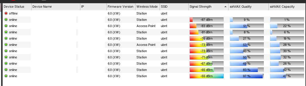

Добрый день, имеется сеть по типу точка-многоточка состоящая из Rocket M5*2, LiteBeam M5*8, Loco M5*1, точки разбросаны от 3 км до 50 метров, имеется так же перепад высот до 100 м, одна Roket M5 настроена как AP, другая как AP-repeater, основные настройки:
aAirMax включен
Ширина канала 30 MHz
Frequency - 5185
Output Power - 10 Dbm
Aggregation 8/8000
Трафик - камеры видеонаблюдения
Как еще можно повысить скорость и стабильность работы сети, так как точки регулярно отваливаются, особенно самые дальние, а доступ к камерам сильно затруднен.
точки с сигналами -71 до -76 постараться переюстировать по-человечески, те что от -81 до -87 переделывать целиком. Юстируйте, ставьте мачты, передвигайте на другое место где зона френеля не перекрыта. Иначе вообще не стоит пытаться на этом работать.
