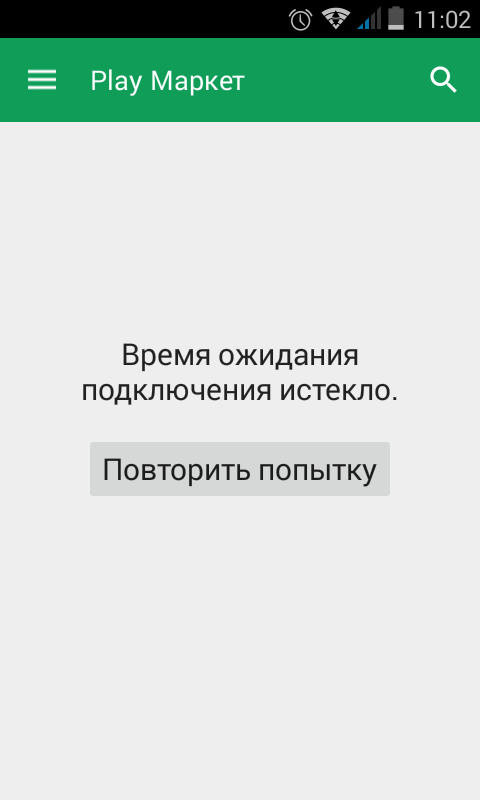

Irka-kefirka Posted January 8, 2017 Posted January 8, 2017 (edited) Что имеем. Имеем сеть локальную, которая натится через пул белых адресов. Имеем свою AS с BGP сессией с Ростиком. При попытке зайти в play market с любого мобильного устройства выдает "Время ожидания истекло" (см. скриншот). Грешил на наши днс, но попробовав гугловские проблема не решилась. Грешил на нашу AS, но и эта причина отпала (отключил всю нашу подсеть, соединился напрямую через точку терминации с Ростиком без BGP сессии, вообще отключил все наше оборудование от соединения с ростелекомом, просто роутер вай-фай и все, тоже самое, ошибка подключения). Через Wi-Fi упорно не хочет соединяться с Play Market. У других операторов в нашем городе такой проблемы нет. Какие будут предложения? Edited January 8, 2017 by Irka-kefirka Вставить ник Quote

Irka-kefirka Posted January 9, 2017 Author Posted January 9, 2017 (edited) mtu 1400 ставь в роутере Помогло, спасибо. Есть предположения почему раньше такого не было? MTU у всех по умолчанию был 1500 и все работало? Я так понимаю надо копать в сторону вышестоящего провайдера? И можно ли решить проблему не меняя настройки роутеров у абонентов по всей сети? Edited January 9, 2017 by Irka-kefirka Вставить ник Quote
