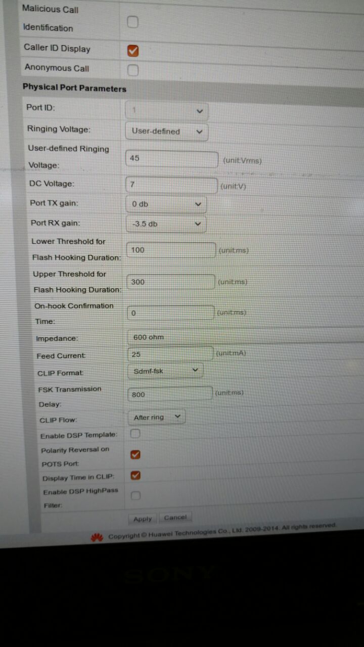

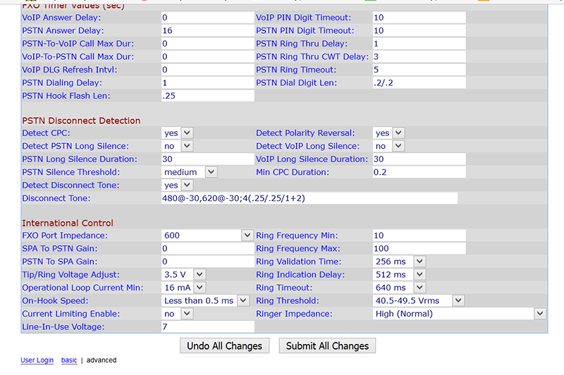

L-ZiX Posted January 6, 2017 Posted January 6, 2017 Коллеги, доброго дня. Есть gpon модем hg8245h (такие мтс ставит в мск насколько я знаю) с FXS портом, если втыкаю телефонный аппарат входящие\исходящие работают нормально. А вот подключить SPA-3000 не получается, при входящих - SPA не видит звонка, при исходящих модем тоже не видит. В покое на СПА показывает: Line Voltage: 50V При исходящем: Line Voltage: 7V Loop Current:22.3mA Ниже скрины настроек со спа и с модема, пните в какую сторону копать. Вставить ник Quote
