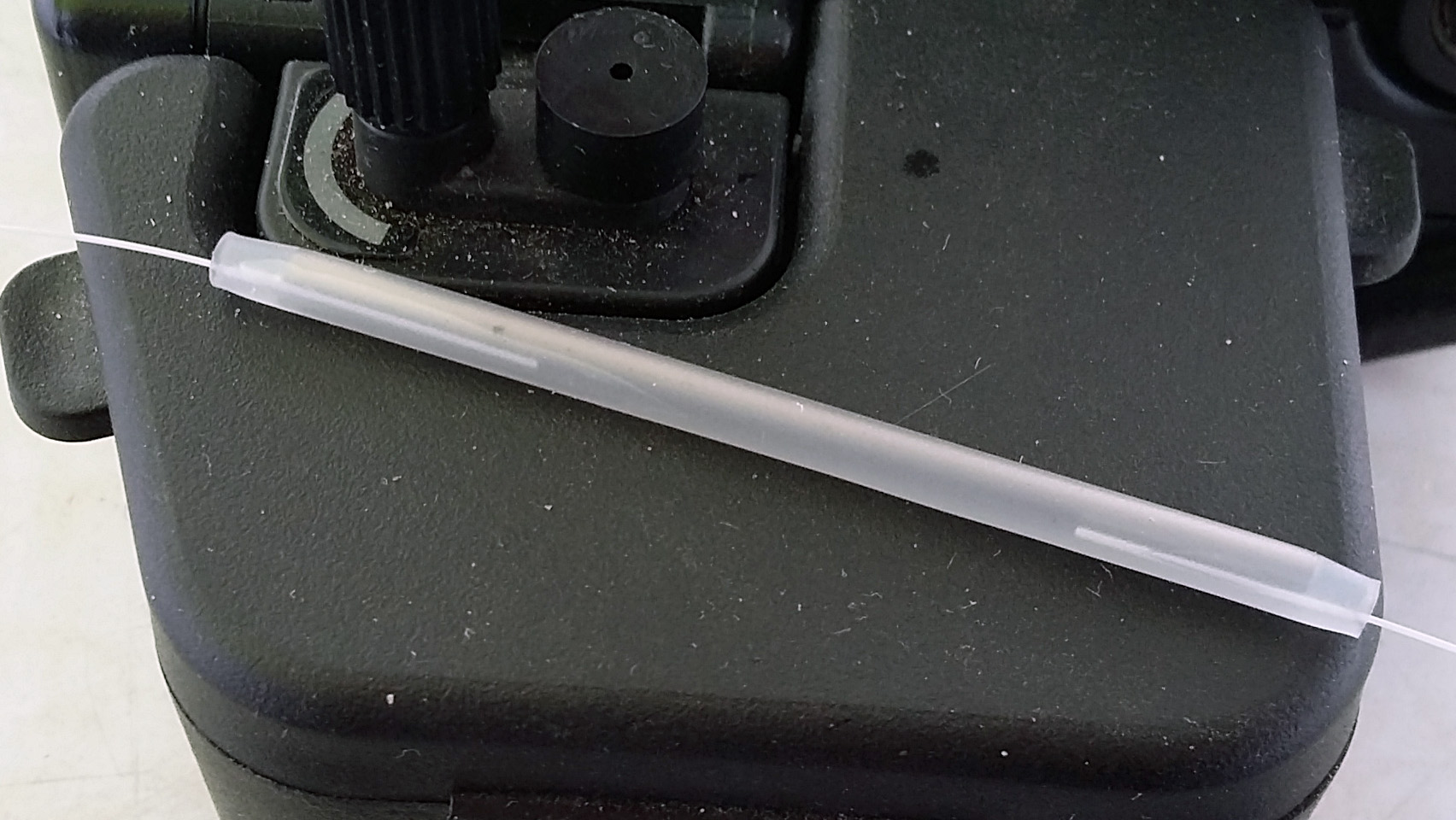

Неоднократно замечено на гильзах от комплекта муфт ССД. На коротких китайских и 60-ках от ССД такого нет. Печка или просто такое дерьмо нам ССД подпихивает?
А гильза после усадки прямо прозрачная-прозрачная, как бутылка 0,5? Или есть мутноватости?
водичка попала

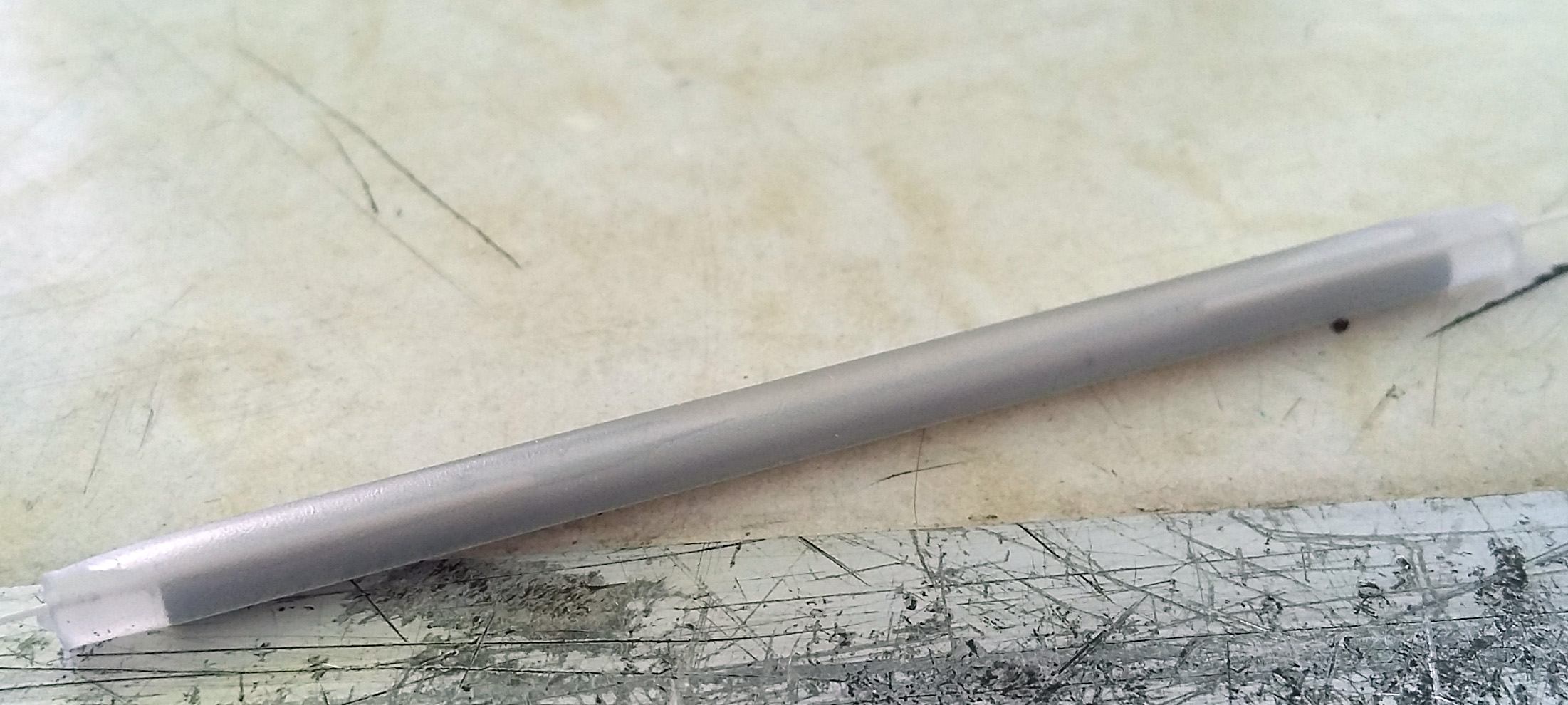

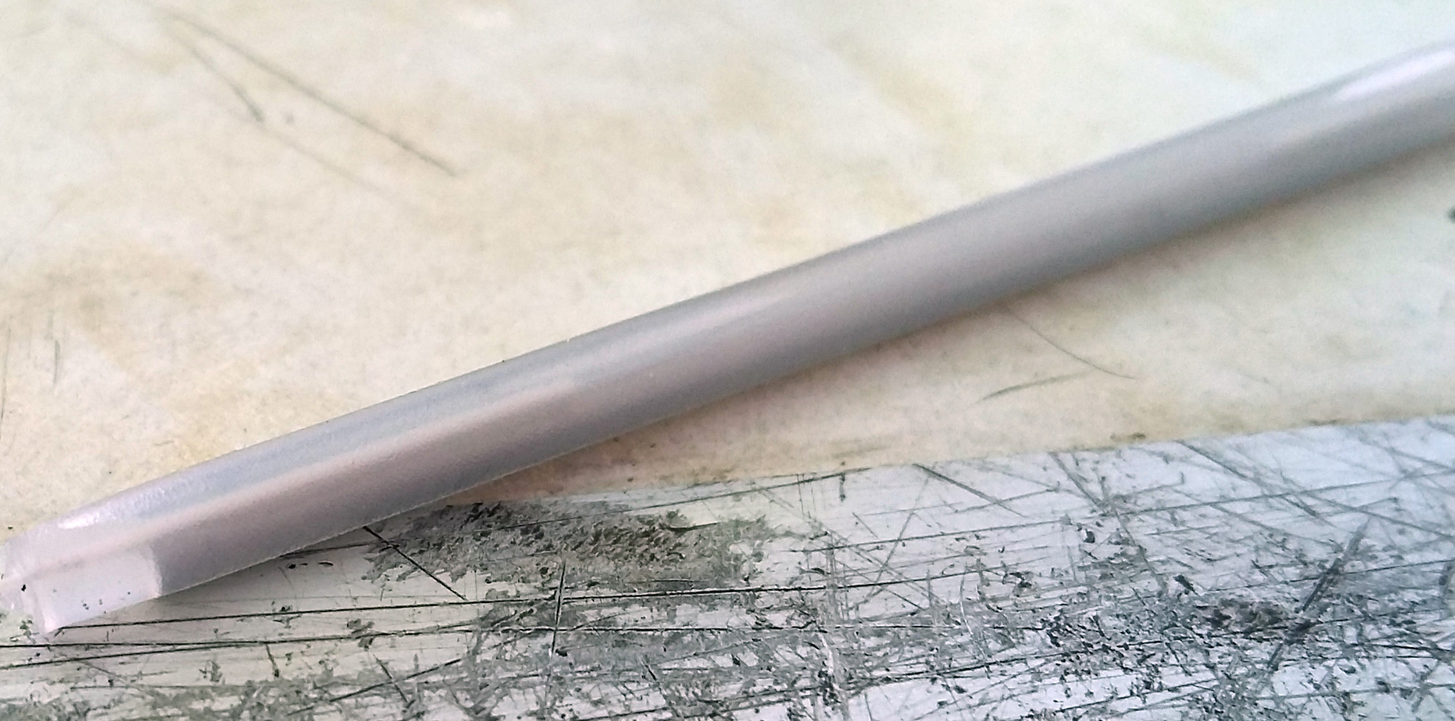

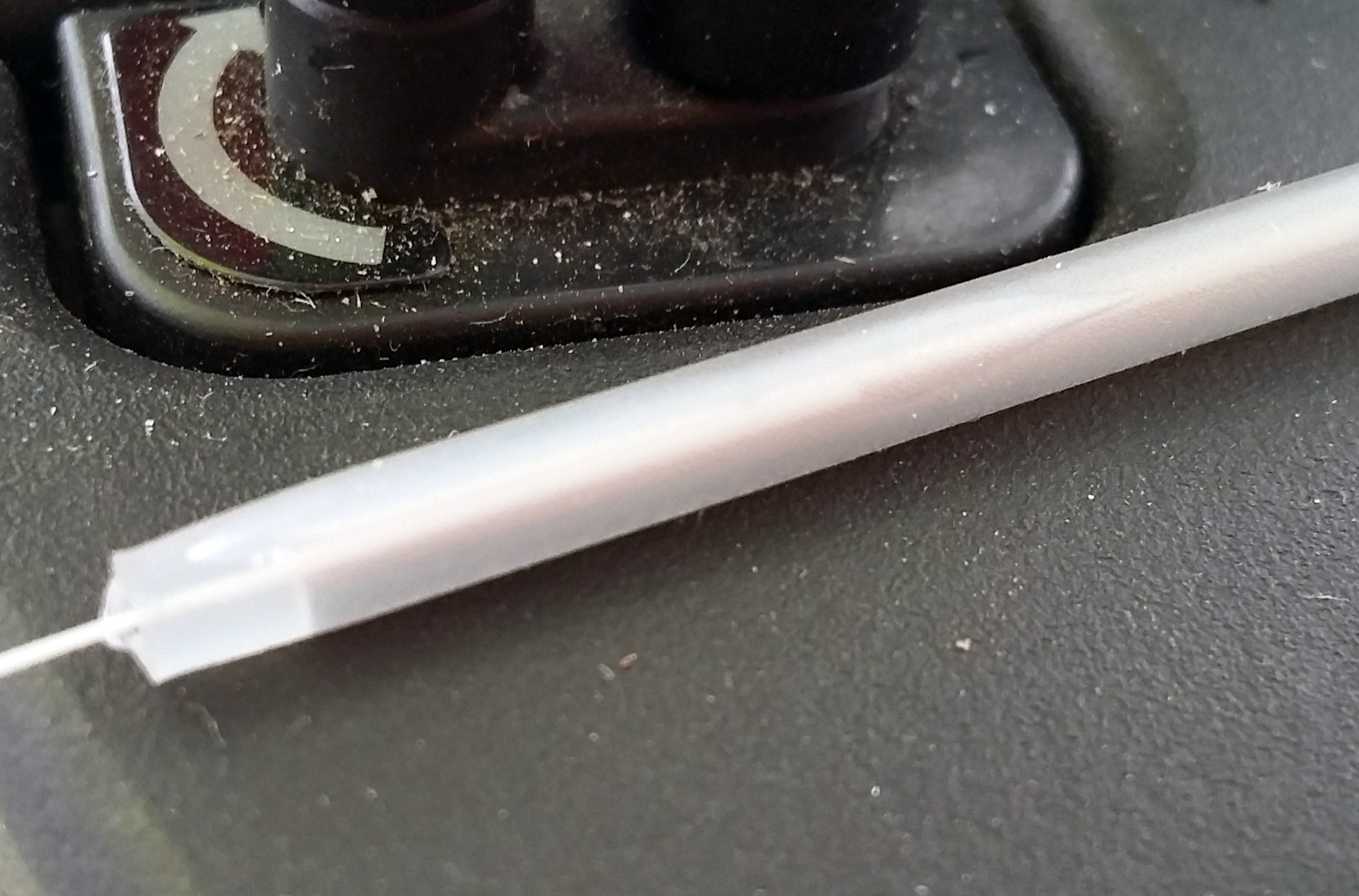

Итак. Фотки обрезанные, но не ужатые. Зоркий глаз разглядит. Повторная печка не решает проблемы.
2017-01-25 11.45.05.jpg 2017-01-25 11.45.10.jpg 2017-01-25 11.45.29.jpg 2017-01-25 11.45.35.jpg
Чем это чревато? Я так полагаю, если в муфту попадет влага, она может попасть в гилизы. Если попадет в гильзы и замерзнет, то может повредить волокна.
насколько я разглядел - внутренняя трубка садится нормально, воздух остался между внешней и внутренней... так что забей и не парься, даже если замерзнет- ничего не случится с волокном.
елси уж совсем не нравится- попробуй печке верхнюю температуру поднять градусов на 5

Аааа. Ну понятно. Гильзы мутные. Недопекаете. Или жарьте дольше (скорее) или больше температуры давайте (менее вероятно). Термоусадка садится на недоплавленый клей и не может выдавить воздух из полурасплавленного клея.
Внутренняя трубка это не термоусадка. Это клей в форме трубки. Оно не усаживается, оно плавится. И усилием сжима внешней трубки клей облепляется вокруг волокна, стального силового элемента и из гильзы выдавливается воздух. Если клей густ, то слабенькое усилие сжима термоусадки не способно нормально облепить (сказать "опресовать" язык не поворачивается ) клей вокруг всех элементов и нормально выдавить воздух.
Для понимания разберите гильзу и погрейте комоненты зажигалкой отдельно. Внешняя трубка осядет. как термоусадка, внутренняя просто расплавится.
Если дольше греть, например повторно, то иногда клей капельками выступает по бокам и гильзу тяжело воткнуть в ложемент - упирается этими каплями в ограничители. Вероятно надо посильнее греть на начальном этапе усадки гильзы. Возможно все же печка так работает. Не помню, чтобы на Джилонге так было. Хотя я им не так часто сейчас работаю. На данный момент работаем Инно 15S

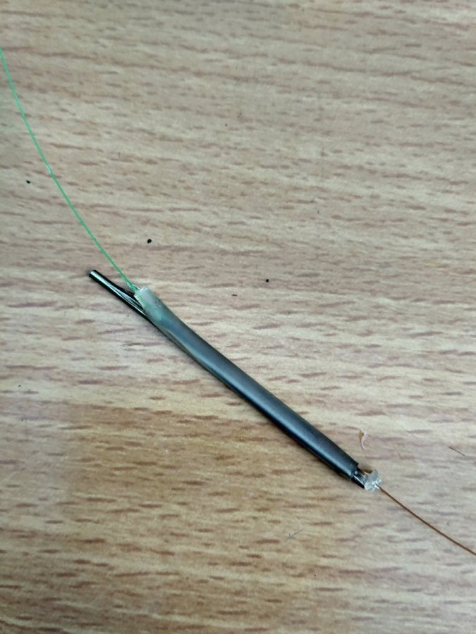

Сегодня варил муфту с использованием каких-то старых комплектных гильз (собирал лишние в пакетик). На выходе после запекания:
Ради интереса стрельнул рефлектомером  - все ОК, но конечно оставлять не стал и переварил в нормальную гильзу.
Это она вдоль уселась что ли !?!?! Первый раз такое вижу.
Я тоже такое в первый раз увидел. Уселась и вдоль, и поперек. Причем остальные КЗДС и того же пакета и внешне похожие друг на друга (видимо из одного комплекта брал) усадились нормально.
