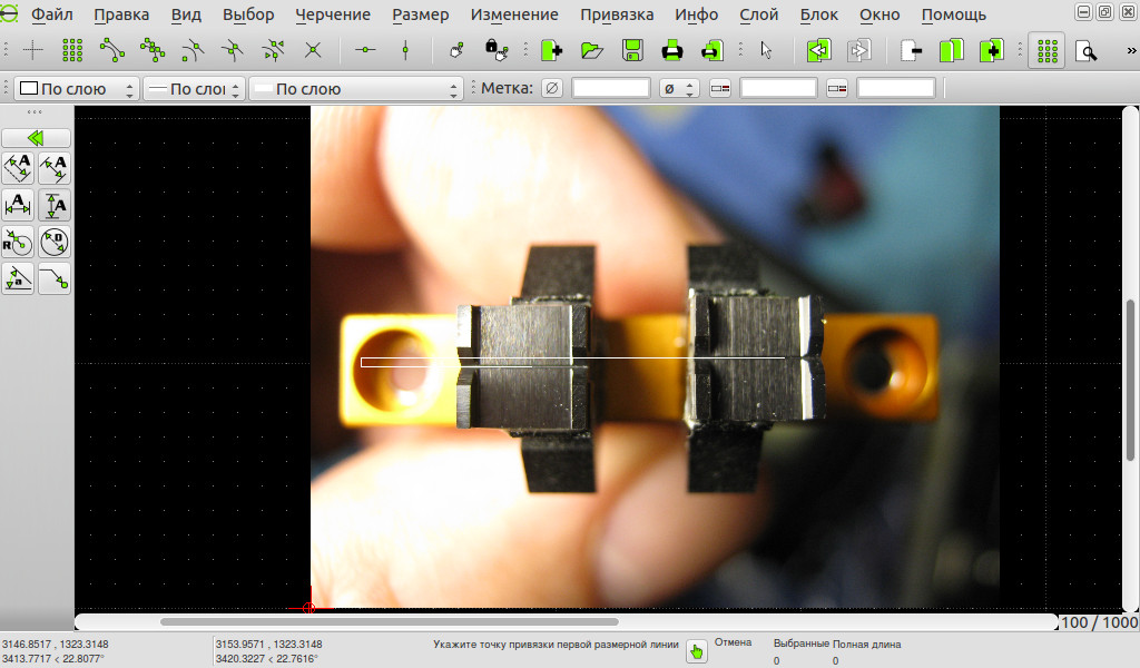

big-town Posted January 5, 2017 Posted January 5, 2017 Давным давно я приобрел этот аппарат. Со временем доканали у него рамку. Списался с китайцем и спросил есть ли у него для 260-го. Он ответил что есть, хотя лот у него от kl-300. Получаю, рамка от kl-300. Китаец утверждает что рамка универсальная и подходит ко всем. Ну да по размерам вроде такая же. Поменял, и ни как не могу свести волокна, ни в ручную ни в автоматическом режиме. Потом сделал макросъемку и увидел что на рамке нет соосности. У кого подобные рамки можете сделать фото? Китаец утверждает что это нормально. Вставить ник Quote

big-town Posted January 5, 2017 Author Posted January 5, 2017 Рамка же как то вручную юстируется, через настройки Не хватает хода, пробовал. Вставить ник Quote

big-town Posted January 9, 2017 Author Posted January 9, 2017 после сборки доработать напильником Дело в том, что изначально все работает. Потом вот уходит в такое положение и все... Насколько мне удалось выяснить, то все проблемы возникают по оси Z. В аппаратах следующих серий 280,300 сама рамка имеет другую конструкцию. Но как утверждает сам производитель она должна подходить и на 260. Я задал вопрос совместима ли новая рамка с 260-ым? Hello,Yes, this V-groove seems can be used for KL-260C, you can try it. Also I take some pics for KL-260C V-groove. Пока не уверен, но по моему виноват сам редуктор-эксцентрик который крутят Z-шаговики. Со временем в нем образуется люфт который уже не в силах скомпенсировать рамка. Как вариант немного подшлифовать крепеж рамки что бы она села глубже, под рамкой электродов есть микронные шайбы, так что электроды тоже потом можно скомпенсировать. Сегодня спрошу одобрения директора и если он даст согласие, то попробую шлифануть. Кстати обратите внимание, если вдруг соберетесь менять шаговики, что у них специфичный вал, мне на али такие найти не удалось. Сами шаговики очень распространенные 12в 28BYJ48, драйвера UNL2003. Все копеечное. Вставить ник Quote
