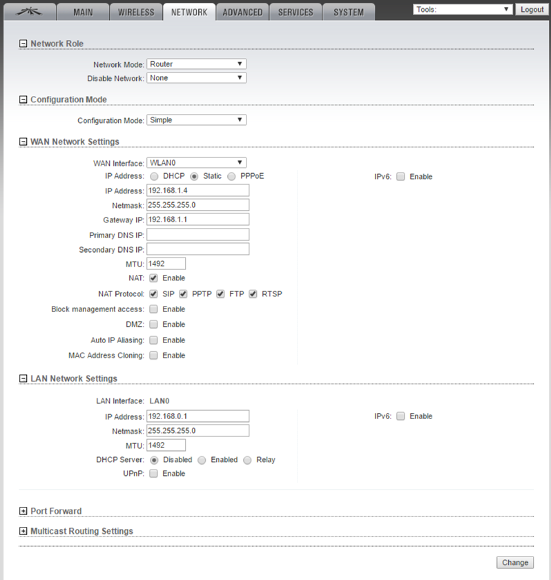

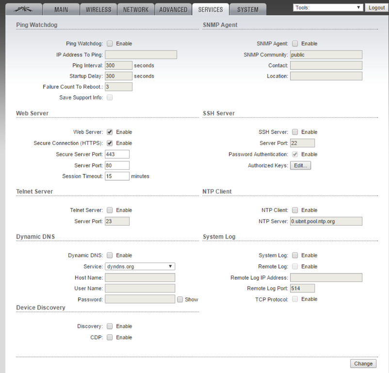

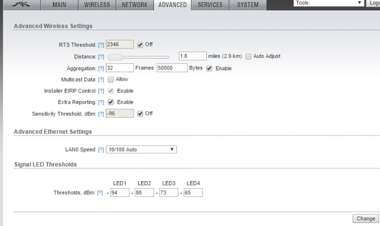

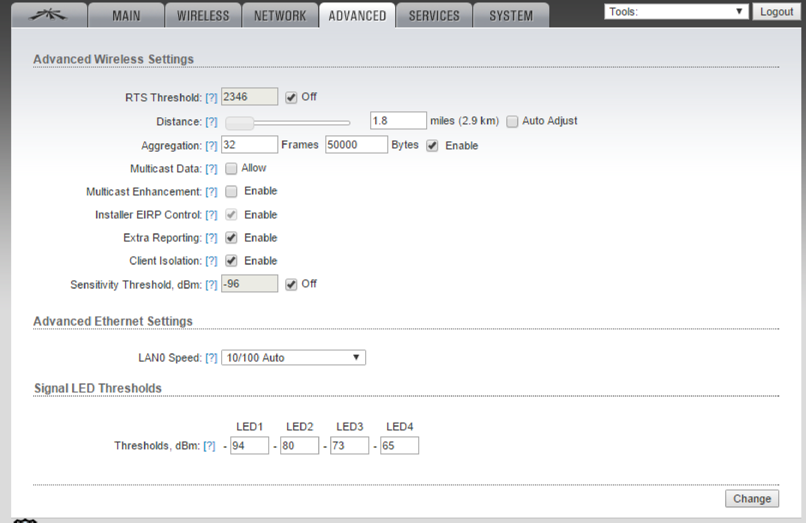

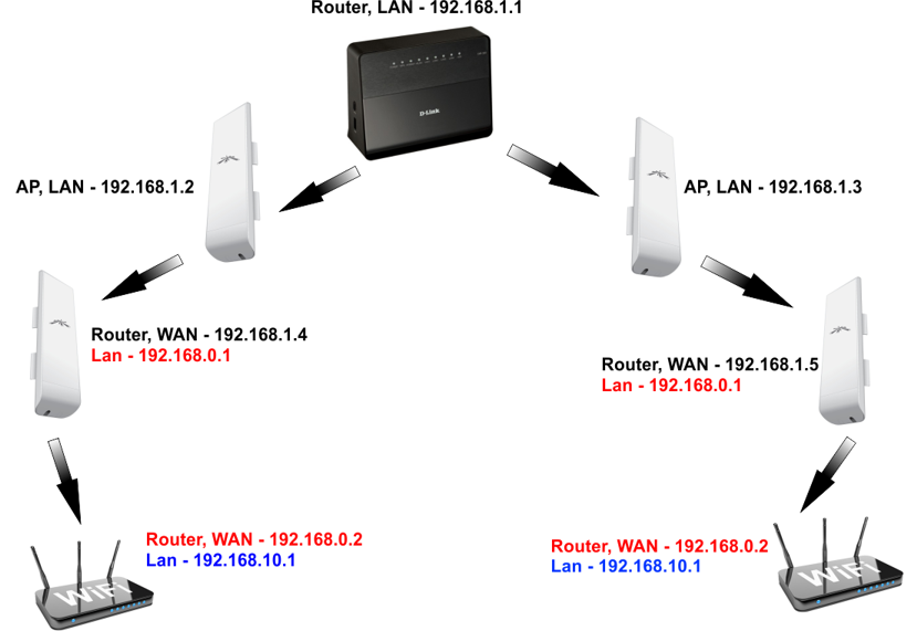

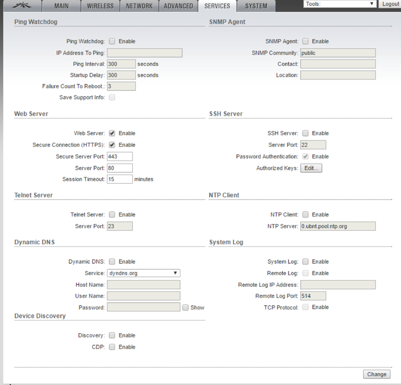

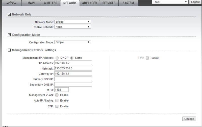

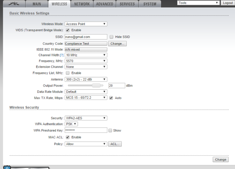

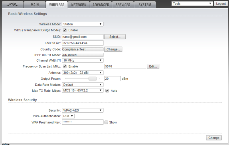

X-Lod Posted January 30, 2017 Author Posted January 30, 2017 (edited) Вопрос первый - при таком раскладе с любого клиентского всё равно открываются все точки. Client isolation включен, клиентские Station переведены в Router (с включенным NAT'ом). Почему? Стоит ли убрать Default Gateway? Вопрос второй - помогает ли чем-либо Secure Connection (enable)? AP Station Edited January 30, 2017 by X-Lod Вставить ник Quote
