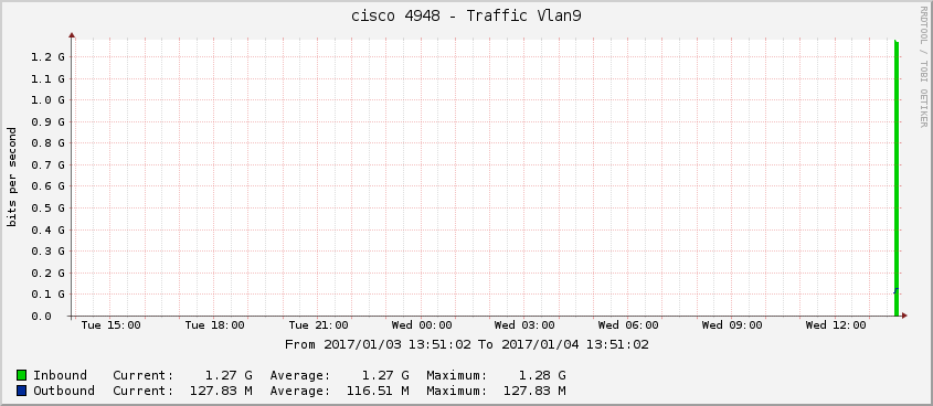

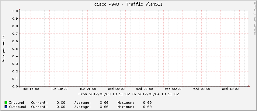

у нас стоит
вообще не та железка
у меня две Х2 десятки, а не 4 сфп+
NAME: "Switch System", DESCR: "Cisco Systems, Inc. WS-C4948-10GE 1 slot switch "
PID:               	, VID:      , SN: FOX1415GHW4
NAME: "Linecard(slot 1)", DESCR: "10/100/1000BaseT (RJ45), 10GE (X2) Supervisor with 48 10/100/1000BaseT ports and 2 10GE X2 ports"
PID: WS-C4948-10GE 	, VID: V10  , SN: FOX1415GHW4
System image file is "bootflash:cat4500-entservicesk9-mz.150-2.SG10.bin"
9влан это SVI
а вот с транзитного не рисует
