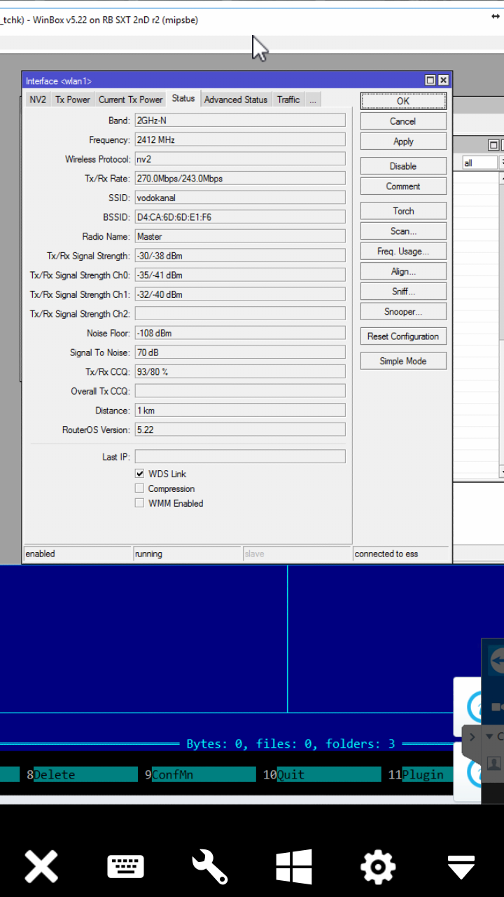

Судя по данным с радио каналом все нормально, только переусиление. Как сказали выше убавьте мощность. Да и 40 мгц полосы вам ни к чему, поменяйте полосу на 20. Еще во время передачи данных смотрите ccq оно не должно падать. Так же проверте линки на ethernet портах. Версия RouterOS очень старая, обновитесь до последней.

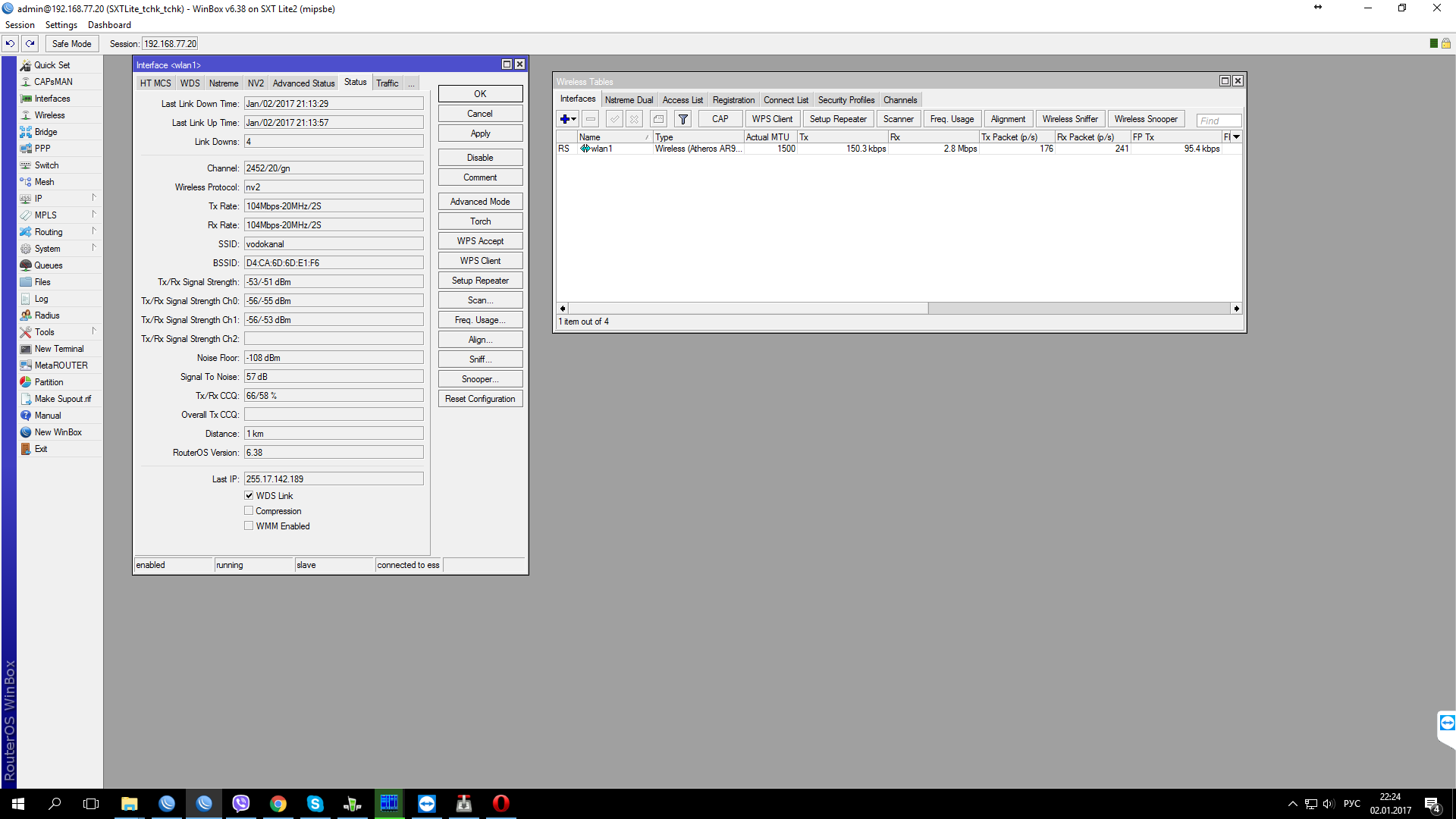

20МГц поставил, по всему диапазону ходил, изменений нет...
Скрин после изменения покажите.

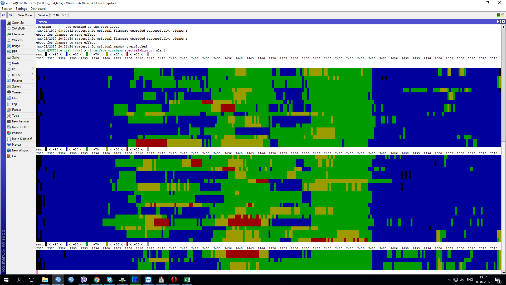

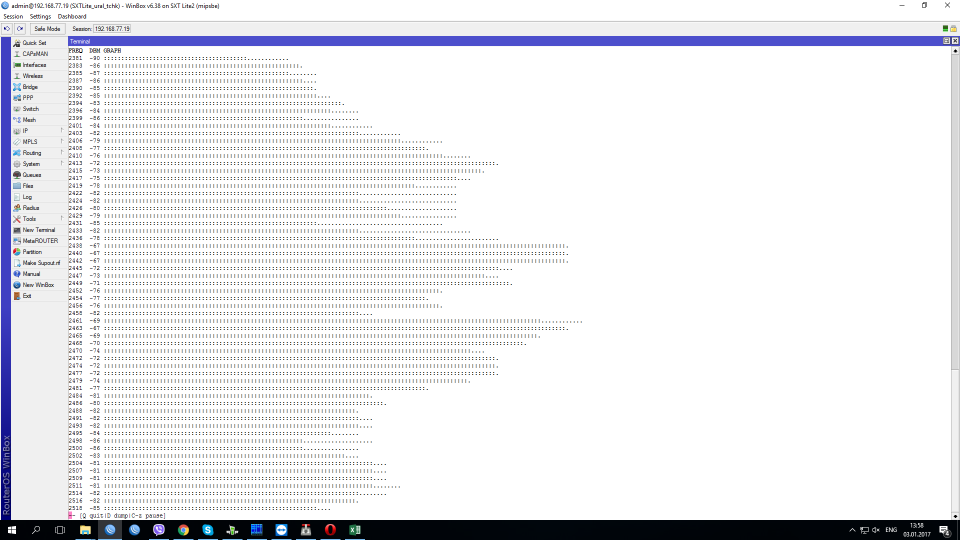

Поставьте в wireless - frequency mode superchannel на обеих схт, на клиенте скан лист укажите 2312-2550 и на базе поставьте частоту 2382. Должно все хорошо работать

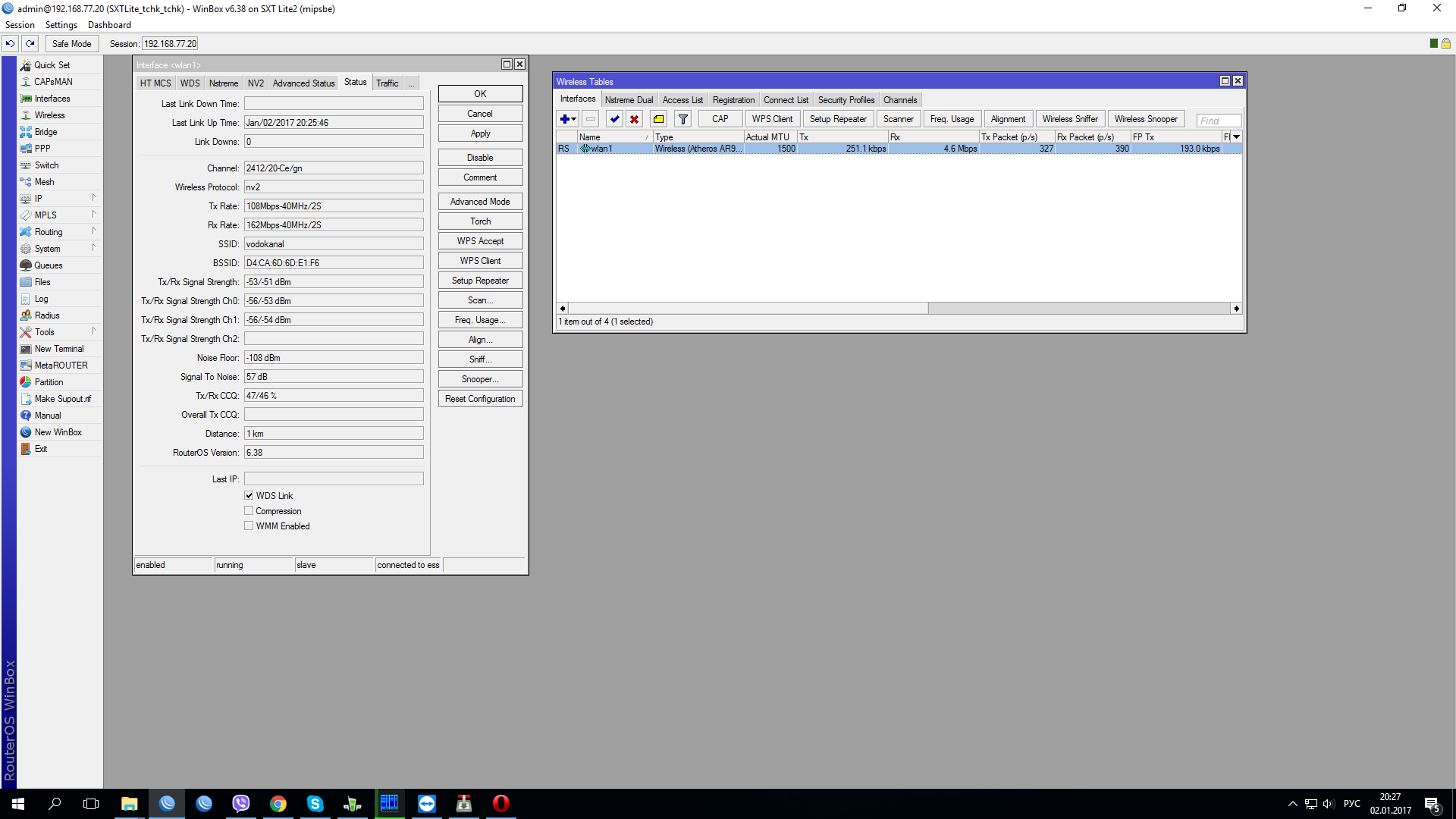

Сделал. На спидтесте около 80 мегабит стало показывать. Поставил полосу 40МГц - спидтест 150 мегабит показывает, самба прокачивает 75 мегабит, что, как мне кажется, прекрасно.
