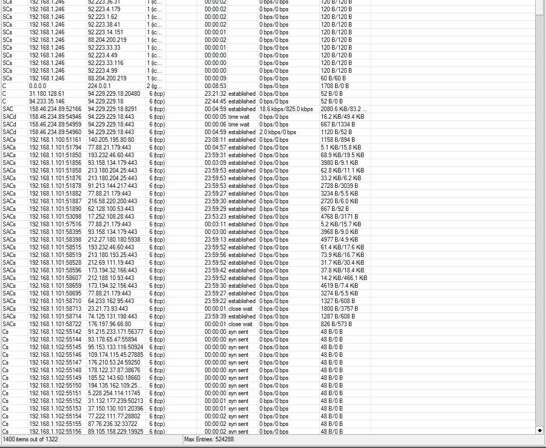

dimonix Posted December 30, 2016 Posted December 30, 2016 /ip firewall nat add action=masquerade chain=srcnat src-address=192.168.1.0/24 out-interface=ether8 и еще - если все пользователи (да еще с торрентами) натятся в один внешний ип, то может и портов на все соединения не хватает. надо смотреть ip-firewall-connections Вставить ник Quote
Nosferate Posted December 30, 2016 Author Posted December 30, 2016 /ip firewall nat add action=masquerade chain=srcnat src-address=192.168.1.0/24 out-interface=ether8 и еще - если все пользователи (да еще с торрентами) натятся в один внешний ип, то может и портов на все соединения не хватает. надо смотреть ip-firewall-connections спасибо за ответ. что конкретно посмотреть в ip-firewall-connections?как можно решить проблему? Вставить ник Quote
dimonix Posted December 30, 2016 Posted December 30, 2016 спасибо за ответ. что конкретно посмотреть в ip-firewall-connections?как можно решить проблему? смотреть нужно количество этих самых " connections " Вставить ник Quote
Nosferate Posted December 30, 2016 Author Posted December 30, 2016 спасибо за ответ. что конкретно посмотреть в ip-firewall-connections?как можно решить проблему? смотреть нужно количество этих самых " connections " Вставить ник Quote
dimonix Posted December 30, 2016 Posted December 30, 2016 максимум для routeros - 32767. на картинке -1400, что значительно меньше. значит проблема не в этом. Вставить ник Quote
