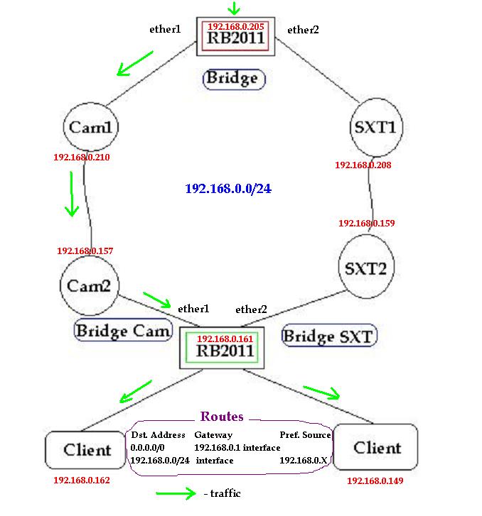

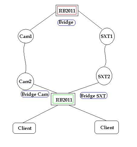

GamenKo Posted December 29, 2016 Posted December 29, 2016 (edited) Здравствуйте, форумчане! Есть такой вопрос: имеется Mikrotik RB2011iL, в нем есть два канала, 1 - построен на двух линках из Cambium ePTP1000, 2 - на двух SXT. Соответственно, есть несколько Ether-интерфейсов, куда подключены эти два линка и по них бегает трафик к клиентам на два сектора. Созданы два бриджа, в 1 - ether-интерфейс c Cambium ePTP1000, во 2 - ether-интерфейс с SXT. В IP/Addresses прописан адрес на бридж с Cambium. Если линк с Cambium падает, второй работает, но на сам RB2011iL не попадешь. Можно ли прописать еще один IP на второй бридж с SXT и не будет ли тут конфликта или петли? Рисую элементарную схему. Есть RB2011 (красный) - провайдер, к нему кабелем подключены Cambium (Cam1) и SXT1, которые находятся в одном Бридже. Cam1 и SXT1 соединяются по радио с Cam2 и SXT2, которые кабелем подключены ко второму RB2011 (зеленый), но находятся в разных бриджах (Bridge Cam и Bridge SXT), чтобы не было петли. Как писал раньше, IP назначен на Bridge Cam (это основной линк). Если этот линк падает, мы руками перебрасываем SXT2 в Bridge Cam. Но, чтобы попасть на сам RB2011 (зеленый), нужно с другого провайдера поднимать VPN, и с соседнего клиента к RB2011 пытаться ломиться на него, чтобы внести изменения и поднять линк на SXT. Схема, возможно, дурацкая, не я делал. Но хочется как-то настроить все, чтобы не было гемора с входом на RB2011 и ручной правки. Что можете посоветовать? Edited December 30, 2016 by GamenKo Вставить ник Quote
nkusnetsov Posted December 30, 2016 Posted December 30, 2016 (edited) Что можете посоветовать? Для начала отрисовать схему подробнее. Указать интерфейсы, IP-адреса и маски, направления трафика, прописанные маршруты. Edited December 30, 2016 by nkusnetsov Вставить ник Quote
GamenKo Posted January 6, 2017 Author Posted January 6, 2017 Для начала отрисовать схему подробнее. Указать интерфейсы, IP-адреса и маски, направления трафика, прописанные маршруты. Ну как-то так. Маршрут у всех одинаков. Вставить ник Quote
fractal Posted January 6, 2017 Posted January 6, 2017 Для начала отрисовать схему подробнее. Указать интерфейсы, IP-адреса и маски, направления трафика, прописанные маршруты. Ну как-то так. Маршрут у всех одинаков. можно прописать статику, можно сделать ospf для сети управления с 2-мя маршрутами и разными костами Вставить ник Quote
nkusnetsov Posted January 6, 2017 Posted January 6, 2017 (edited) Собиравший эту схему был жестко укурен, либо в никогда не понимал как работает связность L2. но находятся в разных бриджах (Bridge Cam и Bridge SXT), чтобы не было петли. Чтобы небыло петли есть ( r )stp. CAM2 и SXT2 садим в один бридж, и запускаем ( r )stp на обоих 2011 на этих бриджах. Приоритет выбора основного/запасного линка будет cost. Линк будет включаться/отключаться автоматически. Edited January 6, 2017 by nkusnetsov Вставить ник Quote
