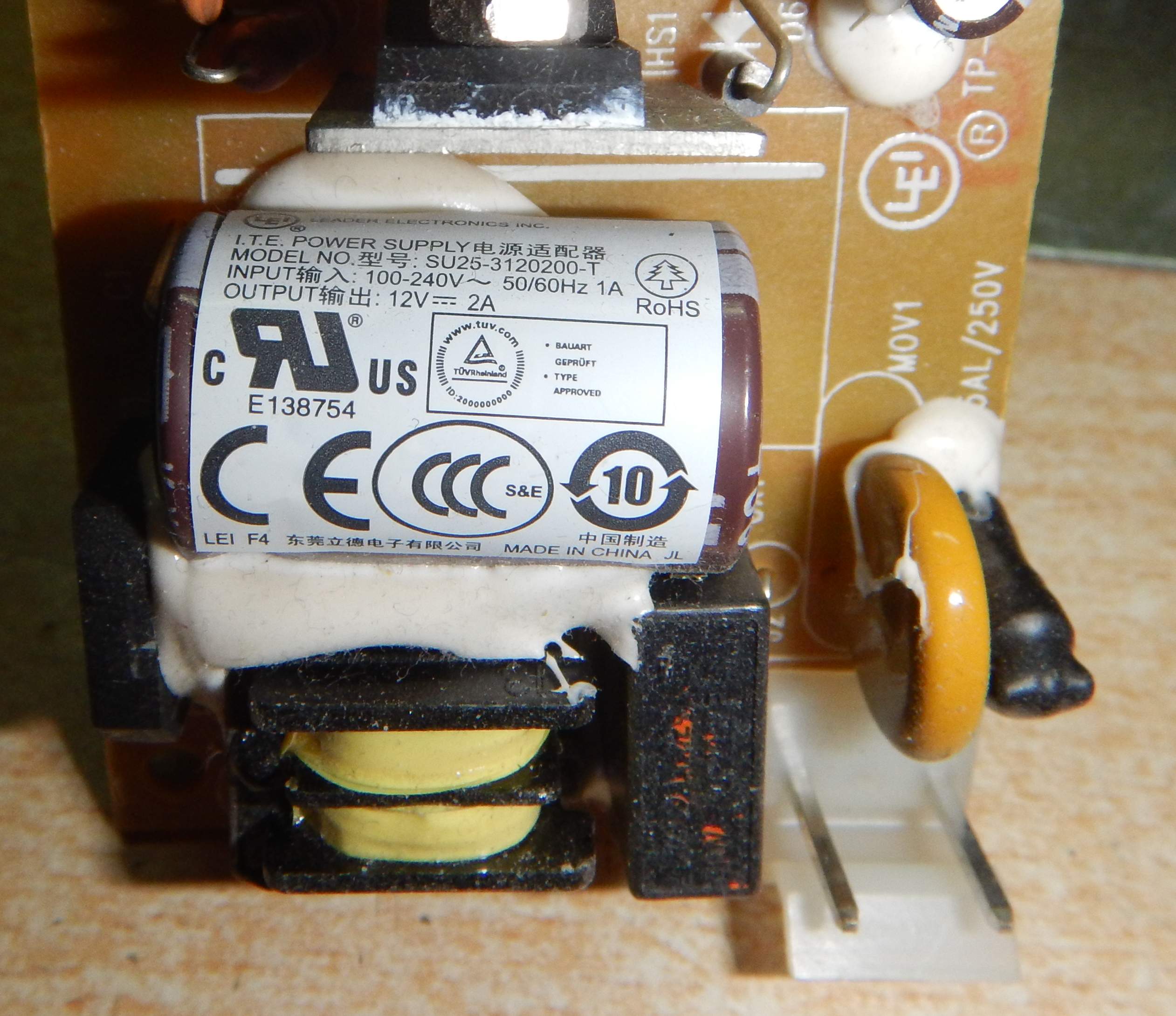

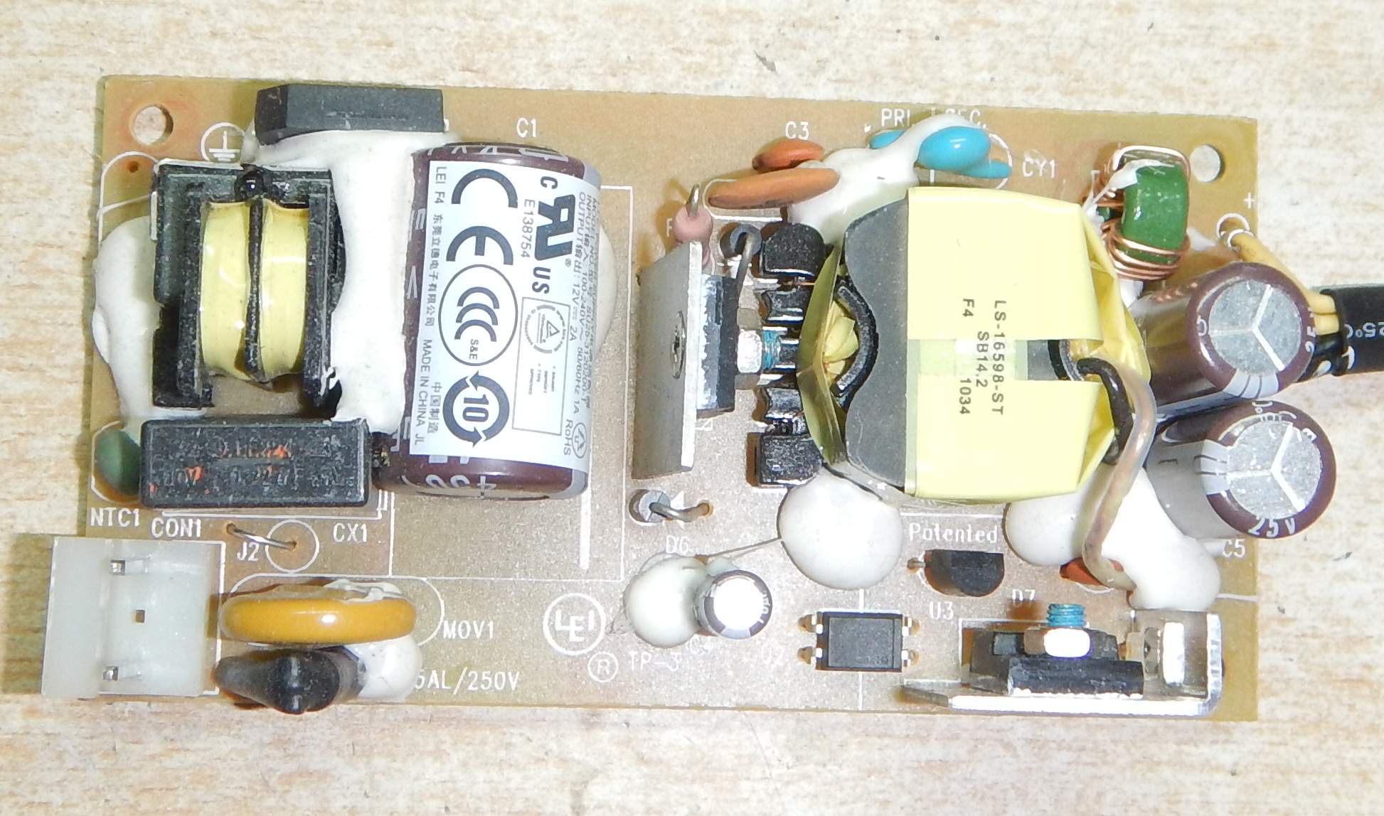

myth Posted December 29, 2016 Posted December 29, 2016 Как предотвратить подобное в будущем? 1. Автоматы меньшего номинала 2. Импульсные БП свитчей. 3. Опциональное - реле защиты поставить(которые для защиты квартиры от перенапряжения) Вставить ник Quote
