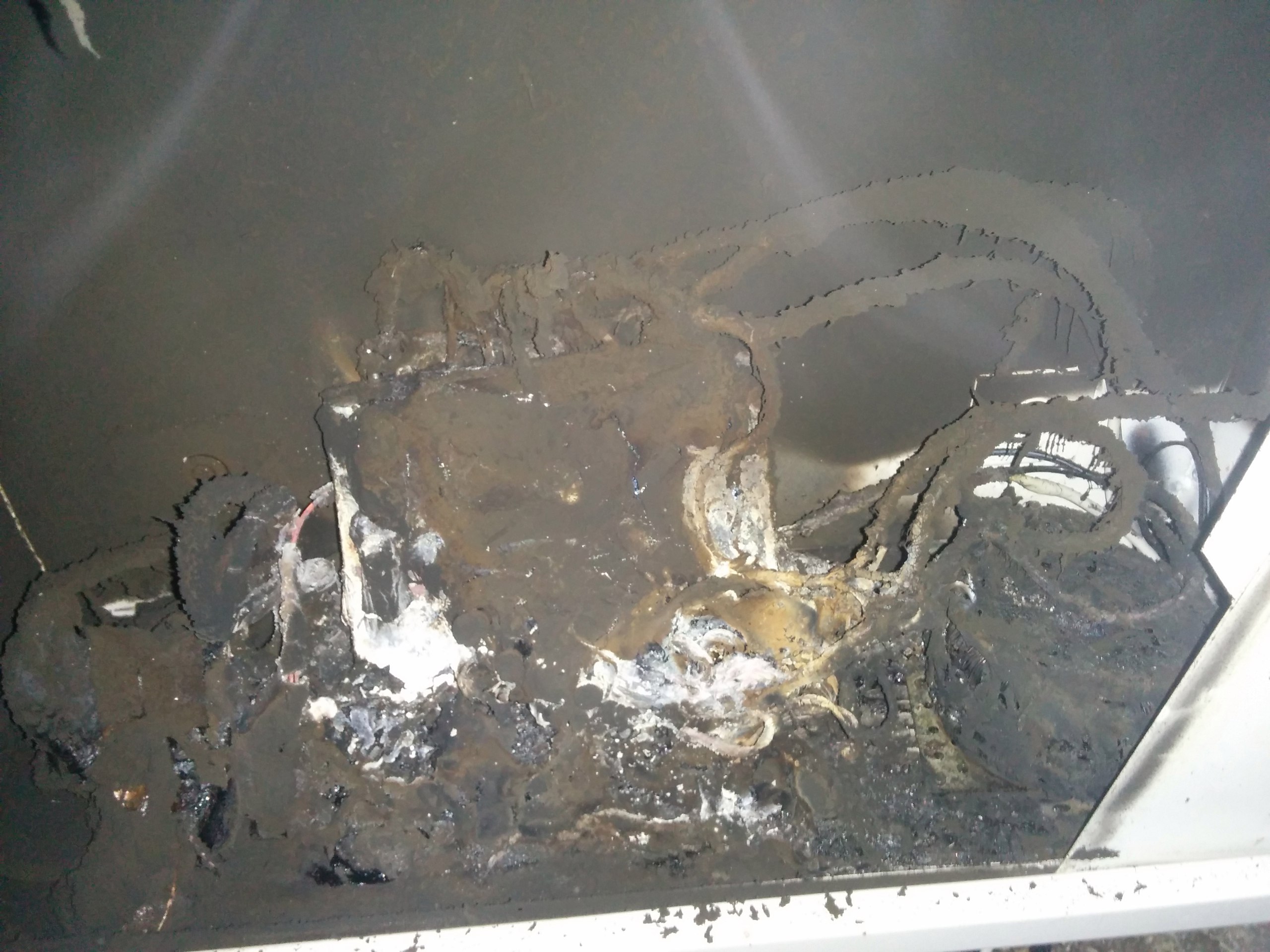

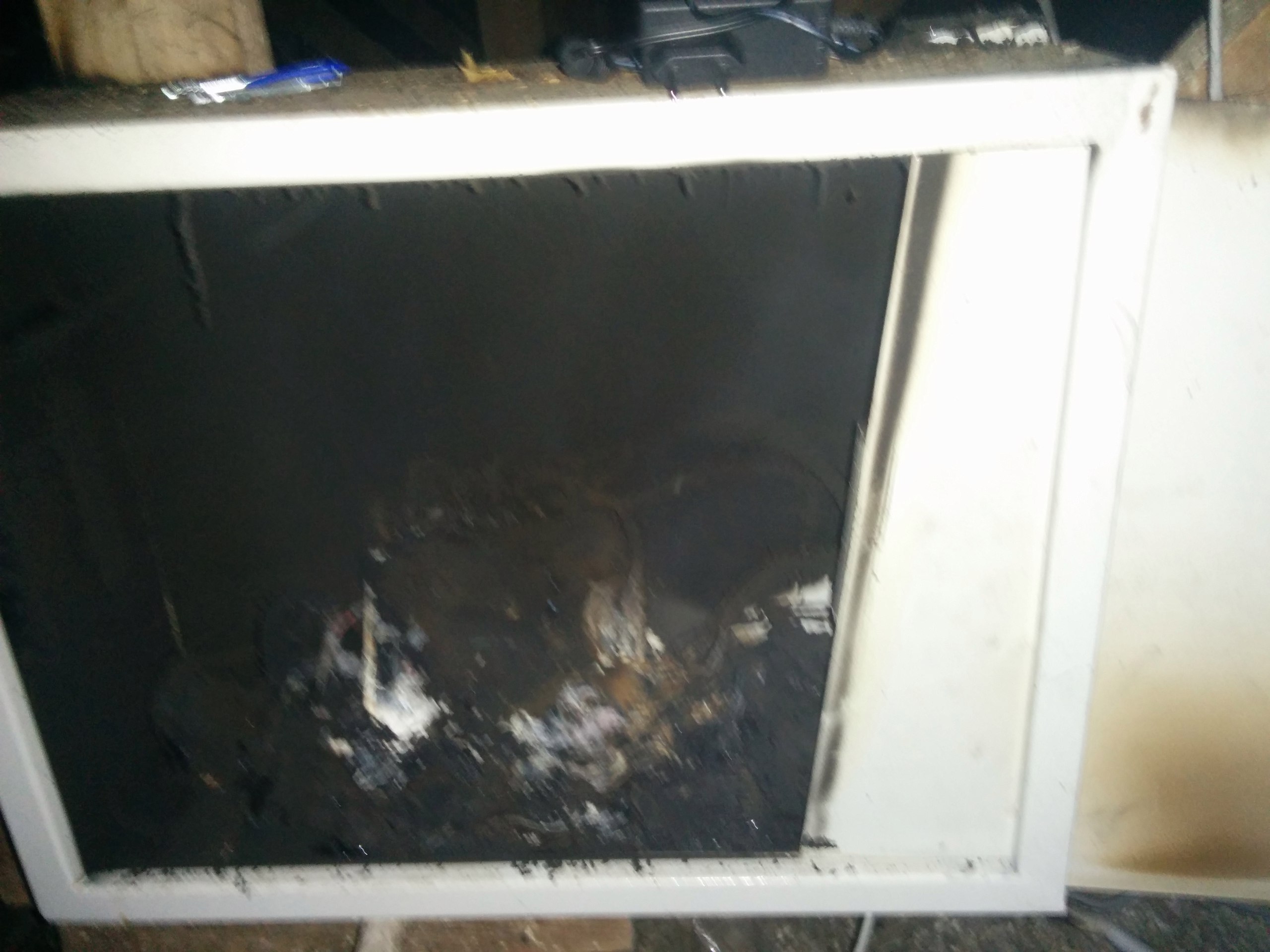

maxik88 Posted December 28, 2016 Posted December 28, 2016 Вот такую картину пришлось наблюдать в одном из удаленных поселков в деревянном "клоповнике". Стоял d link 2108, на фото то что от него осталось,дом чудом не сгорел. В чем может быть причина? Поделитесь опытом, Спасибо. Вставить ник Quote
kayot Posted December 28, 2016 Posted December 28, 2016 А при чем тут свич? Видны остатки могучего трансформатора, древний стабилизатор трансформаторный? Что-то в нем или в соединениях замкнуло и пылало пока не выгорело все, включая свич. Вставить ник Quote
maxik88 Posted December 28, 2016 Author Posted December 28, 2016 точно, стоял стабилизатор, были частые проблемы с перепадом напряжения, падало до 160в Вставить ник Quote

kayot Posted December 28, 2016 Posted December 28, 2016 Явно могучее КЗ было, и пылало оно пока проводка не вспыхнула. Какой там автомат и предохранитель.. Вставить ник Quote

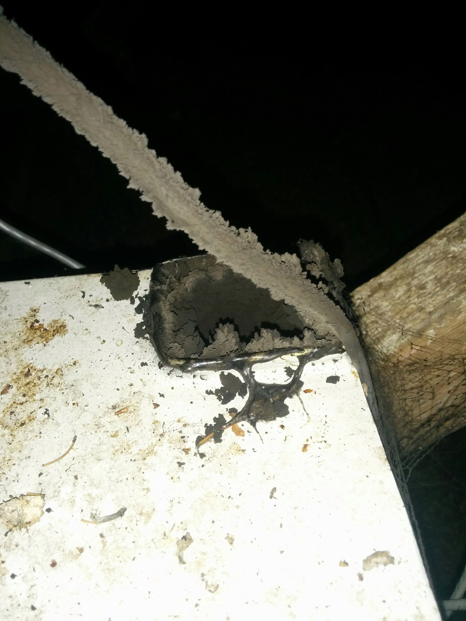

sol Posted December 28, 2016 Posted December 28, 2016 1. Ага, понятно. "Оверповер" на полтора порядка... Это Россия, детка. 2. Как и предполагалось, ИЕК. Не могу сказать, говно это на производстве или кто-то массово клепает подделки. Но, "сгорю, но не разомкну". 3. ОН ЧТО, В ЯЩИКЕ БЫЛ?!? А питающий кабель, тот, который ВВГ 3х1,5, он прямо к фазной шине в щитке последнего этажа подключен был?!? А если бы в этот кабель кто гвоздь забил? Или крыц бы его погрыз? 4. Хоть примерно. Постарайтесь. Или хотя бы снимите угли не на чердаке и не на пивнуб пробку. А при свете и на фотоаппарат. Попробуем поставить диагноз постмортис. 5. Вот не должен был 3028 умирать. У него БП импульсный и 100-230 в. Не должен был никак. Можно фото щитка на последнем этаже? Крупный план и детально подключение вашего кабеля. 6. Ага, значит затекание выравнивающих токов исключаем. Что с антеннои и, особенно, с кабелем к ней? Он UTP или FTP? Сгорание холодильников, очевидно, связано. Вопрос в другом. Пожара быть не должно было. Холодильник-то с телевизором молча померли? Без пожара? Вставить ник Quote
maxik88 Posted December 28, 2016 Author Posted December 28, 2016 1. ни о чем 2. и? 3. конечно в ящике, че не видно? 4. смысл? 5. не должен был, но умирал. Вы фоткаете все щитки где шкафы подключаете? 6. ftp расслабься, у энергоснабжающей организации случайным образом по линии пошло две фазы Вставить ник Quote
sol Posted December 28, 2016 Posted December 28, 2016 ***, это Россия... У идиота, чуть не спалившего многоквартирный дом, не отработала защита. А виновата "энергоснабжающая организация". И, судя по всему, ему похеру. Это ЧП и предпосылки к гибели людей. А идиот кривляется... 1. О чём, о чём. О понимании того, что делаем и для чего оно нужно. А этого понимания нет. 2. И ничего. Пользуйтесь более качественными автоматами. IEK из "автоматического выключателя" является только выключателем. И то, не каждый раз. 3. Не видно. На кошачью жопу снято. 4. В чем может быть причина? Поделитесь опытом, Спасибо. 5. не фоткаю. Фоткают монтажники, чтобы потом денюшку за работу получить. Нет фотоотчёта - нет денег. Да и у вас щит, вроде, не сгорел. Не сложно дотопать и сфоткать. 6. И? Он сгорел? По всей длинне или только то, что от ящика погорело? Вставить ник Quote
