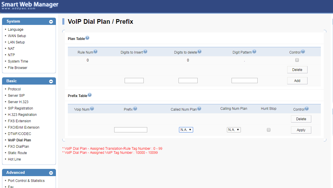

A.V. Posted December 27, 2016 Posted December 27, 2016 Помогите настроить AddPac Voice Finder AP1100F, я в этом ноль. Не могу настроить, чтобы проходили телефонные звонки с номерами 13505 на номера 12606, так же в город. Телефонные номера с 13000 до 13600 прозваниваются. Вставить ник Quote

A.V. Posted December 28, 2016 Author Posted December 28, 2016 настроил, но вот при звонках на другую АТС показывает не тот номер что нужно. Нужно звоню с номера 13050 на номер 12606, а на 12606 показывает, что звонит не 13050, а 4060 Вставить ник Quote
A.V. Posted December 28, 2016 Author Posted December 28, 2016 (edited) поменял номера, но проблема осталась с определением номера. Edited December 28, 2016 by A.V. Вставить ник Quote
