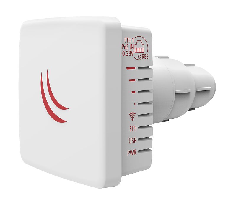

777BLOODER777 Posted December 23, 2016 Posted December 23, 2016 (edited) Зацените новинку от микротик ) оф ссылка тык Edited December 23, 2016 by 777BLOODER777 Вставить ник Quote
dronis3 Posted December 23, 2016 Posted December 23, 2016 какая цена будет в магазинах? так то не дорого 39%+ антенна. Вставить ник Quote
777BLOODER777 Posted December 24, 2016 Author Posted December 24, 2016 (edited) $39 (по яндексу 2373,26р) если сравнивать с лайт 5 стоимостью $59.00 (по яндексу 3590.32р), а он имеет среднею цену в магазинах 3900тр, брал на днях, то не думаю что более 2700р. Для мостов самое то! В приблуде кроется огромный на мой взгляд плюс в том что у нее усиление при 100см рефлекторе можно добиться усиления в 33dBi. Edited December 24, 2016 by 777BLOODER777 Вставить ник Quote

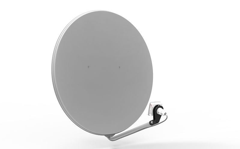

Timax Posted December 25, 2016 Posted December 25, 2016 Интересно какое усиление получится с 60 см супралом?? Вставить ник Quote
SSD Posted December 25, 2016 Posted December 25, 2016 Интересно какое усиление получится с 60 см супралом?? 29-30 дБ. Вставить ник Quote

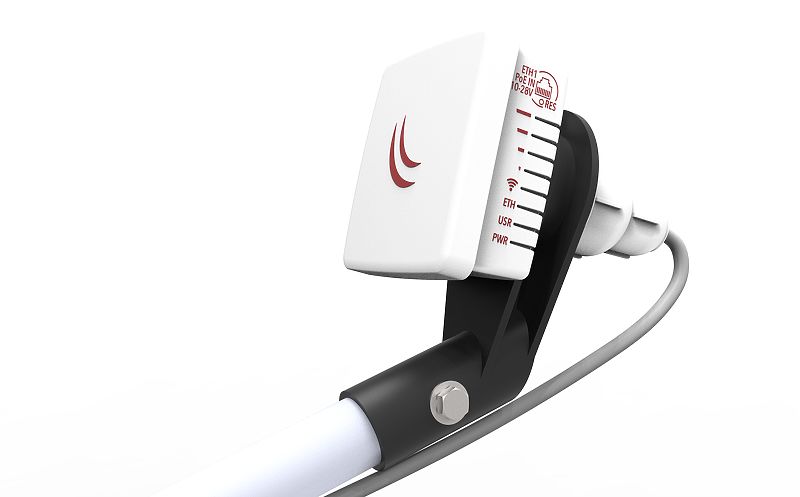

Timax Posted December 25, 2016 Posted December 25, 2016 (edited) Будет интересный клиент на большие расстояния. Сейчас юзаем SXT+супрал, будет ли разница ldf+супрал?? По уму у ldf правильный градус излучения (60 градусов), должно быть лучше чем с sxt. Edited December 25, 2016 by Timax Вставить ник Quote
