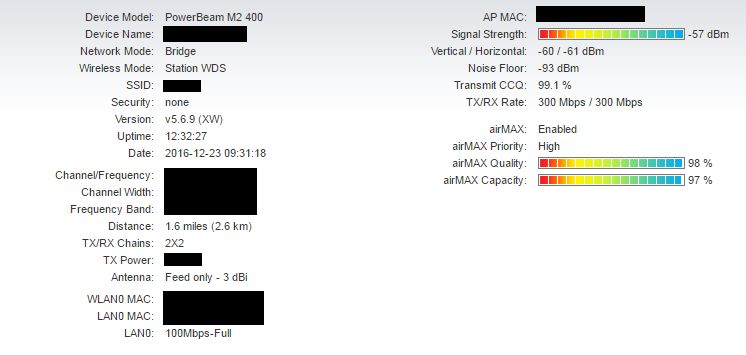

Подскажите правильно ли сделал настройки точки доступа к БС ? Max tx rate так оставить или правильно ? Вообщем кто может укажите что не так )Snymok_ekrana_ot_2016_12_22_18_28_49.png
у вас перекос по поляризациям и для 1.7 ~ 2.1 km сигнал слабый, нужна юстировка
работа на MSC2 MCS3 только что очень печально.
и надо обновить прошивку на Рокете
magnum50, это у прова так наверное, т.к на другую их бс подключаюсь, которая рядом сразу стоит, то там перекос 1-2 дбм. раздают скоростя они от2-5 мб. RX RATE 26 мб конектимся к ним.
