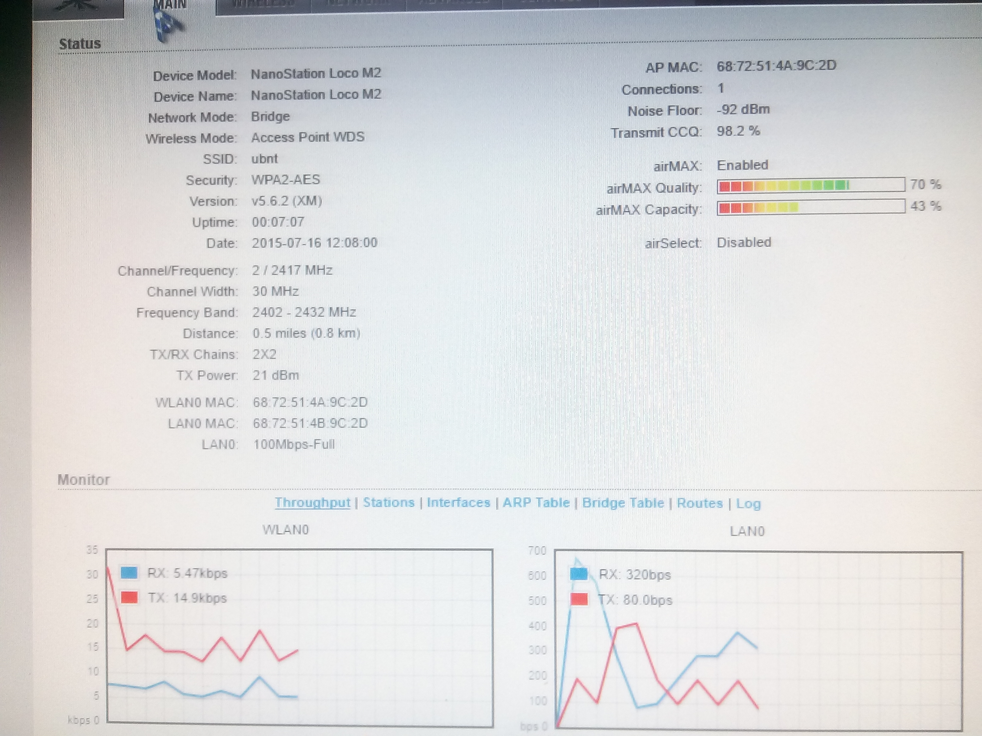

PLZ2 Posted December 25, 2016 Posted December 25, 2016 а сигнал какой показывает? скрин с клиентской антенны выкладывайте Вставить ник Quote

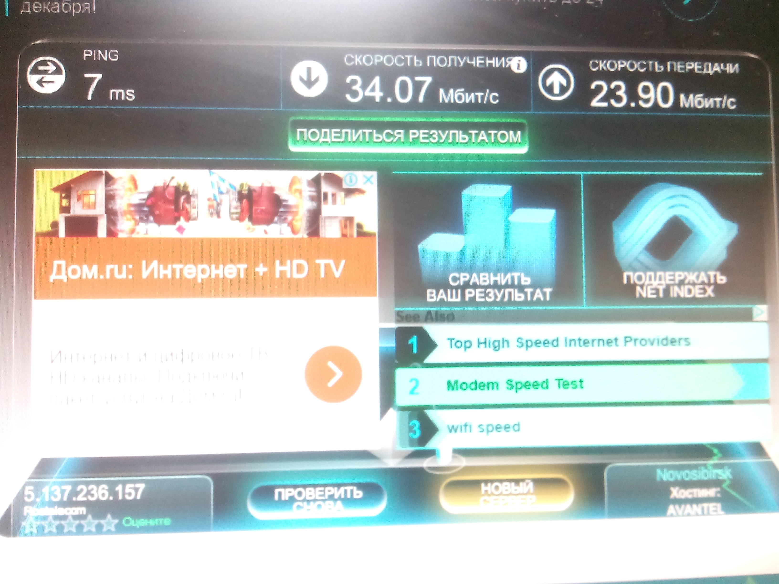

evgeni.1983 Posted December 26, 2016 Author Posted December 26, 2016 а сигнал какой показывает? скрин с клиентской антенны выкладывайте Вставить ник Quote
