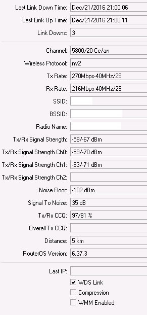

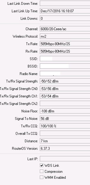

Доброго времени суток. Может кто сталкивался с подобной проблемой, уже 3е суток ломаю голову... Вводная пред история.
В общем есть два радио моста последовательных (Радио мост один, состоящий из точек (1а, 1б) и второй радио мост, состоящий из точек (2а и 2б). Первый пролет - 6,92 км, второй пролет - 5,15 км. Стояли RB-411GL с картами R52Hn, антенны все JRC 24-Mimo, борды стояли в пластиковых боксах JRC, усиления по обоим пролетам убраны были до оптимальных показателей, сигналы в районе 60/60 были с CCQ 100/100%. Прокачка в пиках была в районе 160-170 мегабит реального пользовательского трафика. Оба радио моста работали в 40 мегагерцах. Пропускной способности канала стало мало, решили на тест купить rb922uags-5HPacD. Изготовили для них металлические боксы специально под JRC крепления, и по очереди начали менять точки. Сигналы по радио мостам прикрепляю ниже. Первый мост попробовали поднять в AC, на максимальных модуляциях он не поднялся и CCQ показатели прыгали в районе 85-100 процентов в среднем по обоим каналам, антены юстировали на минимальном усилениии начиная с A режима, поэксперементировав с усилениями и зажав модуляции получил стабильные 585 на 585 Мегабит, и CCQ 100 на 100 %, и прокачкой, если померять от маршрутизатора перед радио мостом к марштур-ру после радио моста в районе 400 мегабит, что вполне устроило. А вот второй радио мост начали с замены точки 2а. Соединив ее пока в N стандарте с точкой 2б, на которой находится еще RB411-GL с картой R52-Hn, и получился с такими же параметрами радио мост в N стандарте, только с перекосом более 10 единиц. Если ставлю обратно антенну с r52-hn то перекоса нет. Менять пробовал все, начиная от пигтейлов, ставил другой борд rb922uags-5HPacD такой же новый, пробовал даже ставить другую антенну, уже думая, что что то не так с железом, но все осталось также. Еще заметил такой факт, если усиление поставить немного больше сигнал в одной поляризации может быть то -50, то резко -30 к примеру, прыгает как-то, CCQ соответсвенно, не максимальный, и с таким минимальным усилением как на предыдущих картах далеко там не максимальныее модуляции и 100 на 100 процентов. В чем может быть проблема, это сами карты такие в роутербордах, или что это? Эфир рядом в принципе не сильно зашумлен, тем более на тестах использую частоты 5800-5900-6000, я конечно понимаю что для JRC далековато 6000, но поазатели на первом мосту на данной частоте меня устроили вполне, тем более это тест. А второй мост 5800, ближайшее устройство находится в 15 метрах от точки 2а, а точки 1б и 2а, физичекски разнесены на расстояние больше 30 метров, и находятся не в прямой видимости а стоят друг от друга за стенами.
Мост 1

Мост2

А что было то?
Все банально просто, с другой стороны радио моста (пока не успел заменить) стояла еще карточка r52hn, я так думаю у них разная мощность, а мощность на картах была прикручена с одинаковыми значениями, потому и перекос был, в тот момент помогло повысить мощность с одной стороны, а потом просто вторую сторону также поменял устройство.
