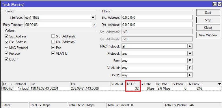

vnkorol Posted December 22, 2016 Author Posted December 22, 2016 Средствами torch посмотрел - вот что получается. Интерфейс локалки, в которой плеер: А вот аплинк: Вставить ник Quote
DRiVen Posted December 22, 2016 Posted December 22, 2016 Ну РТ красавцы, маркировка на уровень ниже нужного, видео вместо должного precendence 4 маркируют в 3, правила пропуска для которого не соответствуют необходимым по задержкам и джиттеру. Не удивительно, что сыпется. Вот правильная приоритезация: Подозреваю, что проблема не только у вас, на вашем месте я бы ростелекому предъявил. Вставить ник Quote
