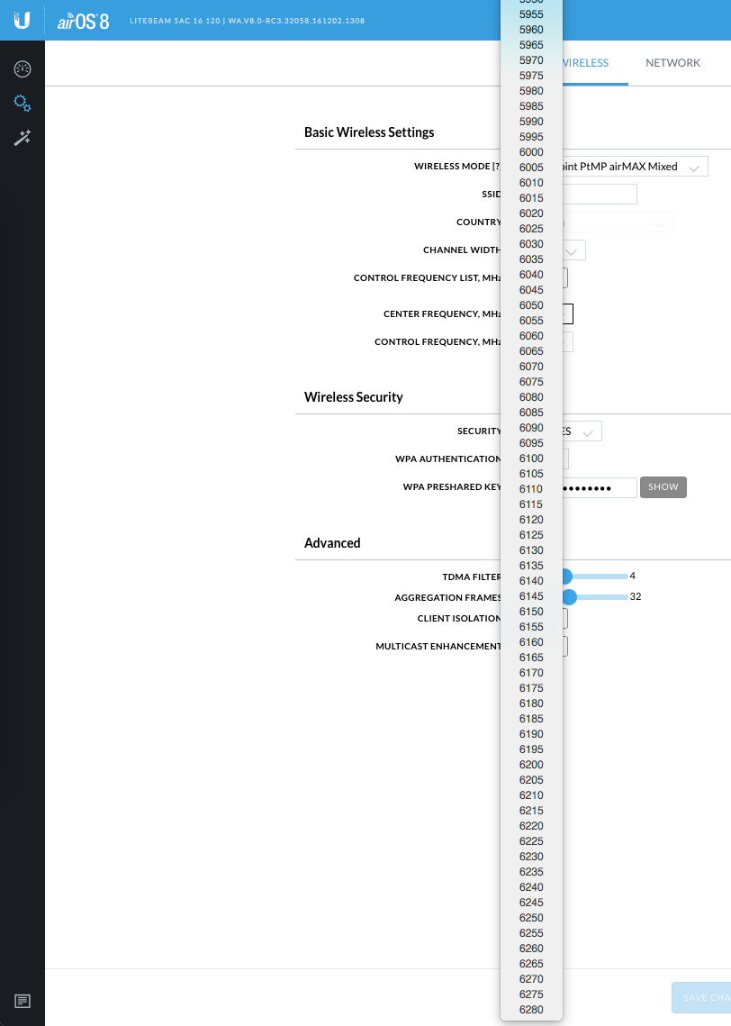

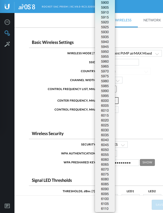

rdc Posted December 21, 2016 Posted December 21, 2016 Провёл тесты. И рокет, и лайтбим работают до 6100мгц без проблем. К концу диапазона сигнал хуже примерно на 10дб, но на ближних дистанциях это особо не помешает. Каким точно диапазоном располагаете, уже известно? Исходя из этого, можно подобрать оптимальное решение. Вставить ник Quote

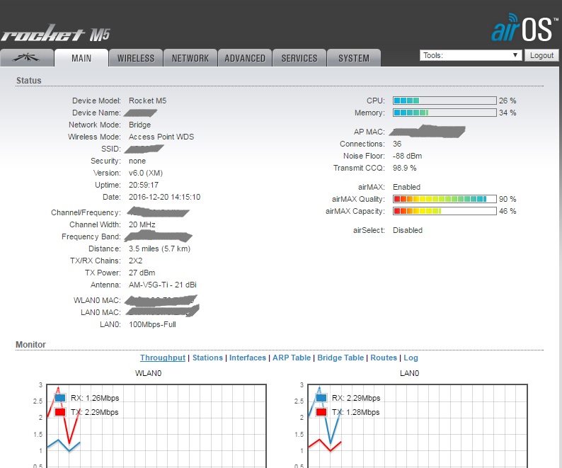

pingz Posted December 21, 2016 Posted December 21, 2016 По спецификации они идентичны https://routerboard.com/RB922UAGS-5HPacT-NM https://www.ubnt.com/downloads/datasheets/RocketAC/Rocket5ac_DS.pdf задача состоит в том чтобы на одной крыше поставить столько антенг чтобы они эффективно работали, закрывали по радиусу 3 км максимум, и на них сидело максимальное количество абонентов. сколько этих рокетов нужно поставить? и какое максимальное кол во абонентов можно выжить У нас стоит 6 базовок на одной крыше в круг на 3х частотах одна базовка видет две соседние Если частот много можете много натыкать. Грязь, грязь еще больше грязи!!!!!! Микротик с Юбикюти работать будет только не будет работать ТДМА т.к. у них они разные. З.Ы. народ кидайте скрины будет интересней. На скрине очень не удачная базовка прокачка не выше 15 мб\с абонентам обещаем 2 мб\с, частоты зарегестрированы. З.З.Ы. Народ который пишет про AC пишите в скобках "МЫ ПИРАТЫ!!!! ЁХОХО НАЛЕЙТЕ РОМА!!!!" Вставить ник Quote
