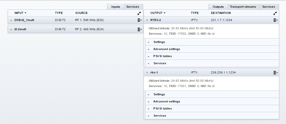

нарыл на тест модуль Wisi Chameleon
беру им T2 c эфира и заганяю в IP (порт Control в другом физическом свиче)
порт streem воткнут в juniper ex2200. 12.6 прошивка
в этот же свич воткнут еще один Wisi Chameleon, им я перегоняю из IP --> DVB-C
Больше там нет ничего и картинка сыпется.

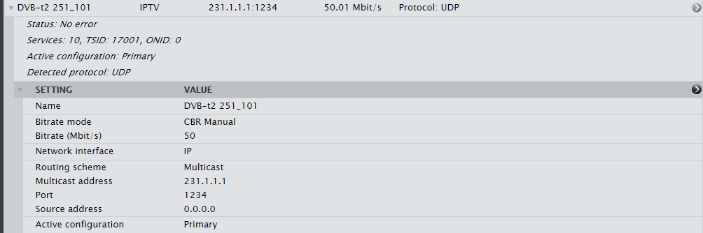

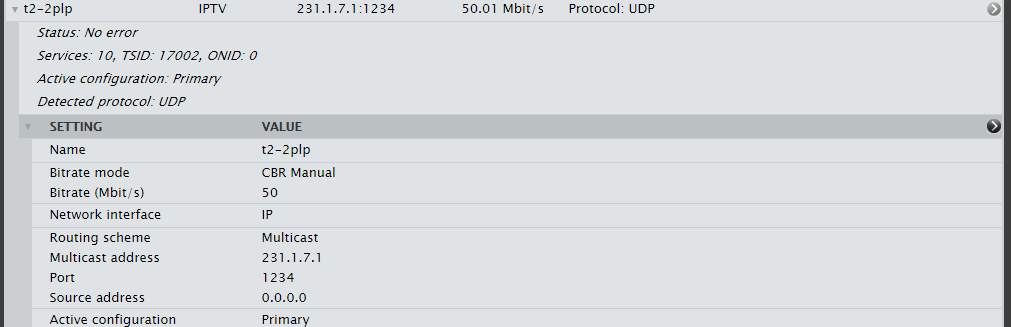

Скрин с с визи, который из т2 в ИП

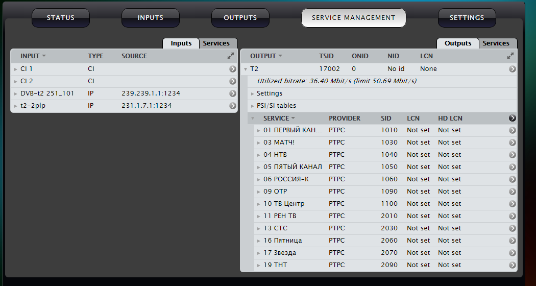

а вот который из ип в DVB-C

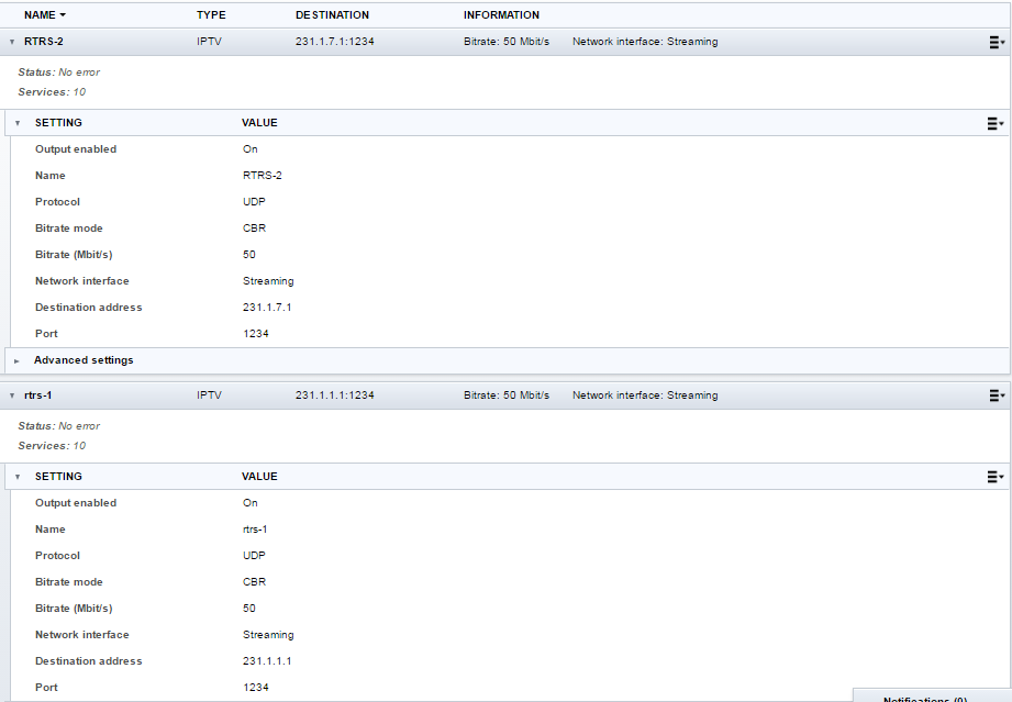

Все порты порты стримминг- в жунипере, а контрол- в другом.

а что Ваша вера не позволяет использовать юникаст ? или это будет (минус)-146% к Вашей ловкости и умению ??
да и еще , чистая логика, нехера личного, RTRS может быть или 38 или 50 мегабит , но в ЛЮБОМ СЛУЧАЕ ЦИФРА СТАФИНГА НЕ ДОЛЖНА БЫТЬ РАВНОЙ СИСТЕМНОМУ БИТРЕЙТУ !!! Вы интернет пробовали использовать для чтения описания DVB ???
Покажите скрины меню Service Managment
особенно важно utilized bitrate - как на IP выходе, так и в DVB-C

Битрейт поставил 38.
Так же поменял прошиву на жунипере.
и сбросил на хамелеоне настройки в дефолт (кнопочкой), после этого перестала рассыпаться, сейчас смотрю что к чему )
