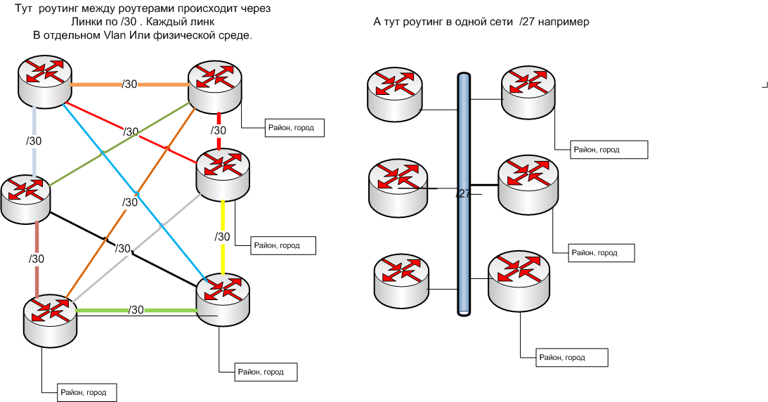

Всегда на практике - ip линки между роутерами делаю по /30. Ну и естественно схема: "каждый с каждым" 2ой раз встречаю схему все в сетке /26 на одном Vlan. Тянет переделать - но работает же :-) понятно что пока работает не трогать... Вот и вопрос а категорично ли связывать роутеры только /30 сетками? или при каких условиях не стоит вешать всех на большую сетку. Как то не сталкивался в манах или лекциях на такую тему.

Два пред идущих ответа не оспариваю. Видимо я не так сформулировал свой вопрос. Прикрепил картинку - на ней схемки соединений роутеров. В одной - все соединены разными линками и на линках ипы по /30. В другой весь трафик роутится в одной сетке. То есть - на каждом интерфейсе, который анонсирует свою таблицу роутов, соседнему роутеру или всем,висит IP из одной сети как и у других.
Вот какая схема предпочтительней?
а физически как включены? по второй схеме вы хотите размазать vlan по всем коммутаторам или будет один центральный коммутатор, в который роутеры будут смотреть 1 интерфейсом?
У меня работает схема с общим вланом на все роутеры и сервера. Нет смысла городить p2p линки.
А вот каждому абоненту уже идёт отдельный влан.
Прикрепил картинку
В жизни так красиво редко бывает. Опять-же какой протокол маршрутизации используется?
В пределах серверной комнаты этот сферический конь будет стабильно работать, а на каких попало каналах возможны чудеса.
В пределах сферического коня размером с город. Один из монстров, которому мы ластмили продаем для sip, на l2, просто держит все свои железяки в одной серой плоской сети. Иногда там такая колбасня начинается, размером с город, хотя кроме сип-шлюзов там нету никого в этом влан у нас. Для себя решил - влан управления отдельно, ну и там плоская большая сеть. Если невозможно выселить управление в отдельный влан. ну тогда по /30 и firewall
