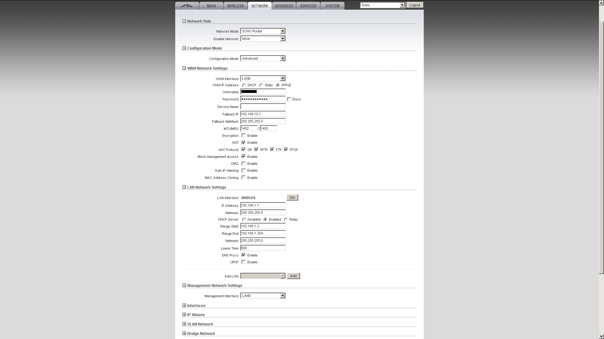

rdc Posted December 15, 2016 Posted December 15, 2016 как поменять Main и Secondary местами ? И загнать PPPOE интернет на Secondary а клиента на Main ?Выкладывайте скрин Network - подскажем. Вставить ник Quote
Davion5 Posted December 15, 2016 Author Posted December 15, 2016 (edited) кто вам такое сказал , что на второй порт питание не подается . Не ставим галочку , и подаем питание , но с первого порта оно должно быть убрато. не понятны мне только ваши махинации. Махинаций нет, точка используется как обычный роутер в коттедже... раздает вайфай и на один компьютер по витой паре... Чтобы подключить POE инжектор используется длинная переноска 220 (от которой нужно избавиться)... И самый логичный вариант - размещение POE инжектора за компьютером, подключенным сейчас в порт Secondary. Проводил эксперименты по подключению POE в порт Secondary (POE Passthrough отключена) - если входящий "интернет" шнурок отключен, то работает нормально M2, но как только подключаешь на Main порт шнурок "интернет" - виснет и начинает моргать всеми лампочками. Может просто выкинуть из "интернет" шнурка 4,5 и 7,8 пары ? Насчет того , что нельзя подавать питание на порт Secondary вычитал здесь на форуме...... Скрин - как настроено на данный момент: Edited December 15, 2016 by Davion5 Вставить ник Quote

rdc Posted December 15, 2016 Posted December 15, 2016 не надо никаких микротиков, нанка работает роутером без каких-либо проблем. разверните Bridge Network - там будет LAN1 далее нужно удалить LAN1 из Bridge, выбрать LAN1 вместо LAN0 в качестве WAN Interface, а далее добавить LAN0 в Bridge. в результате порты поменяются местами. Вставить ник Quote

Davion5 Posted December 16, 2016 Author Posted December 16, 2016 не надо никаких микротиков, нанка работает роутером без каких-либо проблем. разверните Bridge Network - там будет LAN1 далее нужно удалить LAN1 из Bridge, выбрать LAN1 вместо LAN0 в качестве WAN Interface, а далее добавить LAN0 в Bridge. в результате порты поменяются местами. rdc спасибо Вам за абсолютно исчерпывающий ответ на мой, прямо скажем не простой, вопрос ! ))) Одна минута и порты поменяли свои роли, теперь на Main сидит клиент с POE, на Secondary приходит интернет PPPoE. Ни паяльник, ни обжимка не понадобились )) Огромное спасибо ! Теперь все, включая соседского пса, могут спать спокойно )))))) Так же спасибо всем откликнувшимся на данном форуме ! С наступающим вас товарищи ! )) Вставить ник Quote
