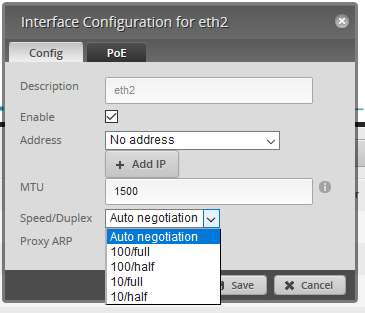

Настроил EdgeRouter X в режиме свича на все 5 портов, но почему-то все девайсы поддерживающие гигабит подключаются к нему на скорости 100 мегабит, в настройках порта можно выбрать только из 10/100. Кто-нибудь сталкивался? Как лечится?
P.S. Прошивка самая последняя.
если кабель норм обжат
Спасибо, был уверен в кабелях, но проверил сейчас и оказалось что подключил заводскими пачкордами которые 2 парные :) Не знаю даже откуда они у меня взялись...
