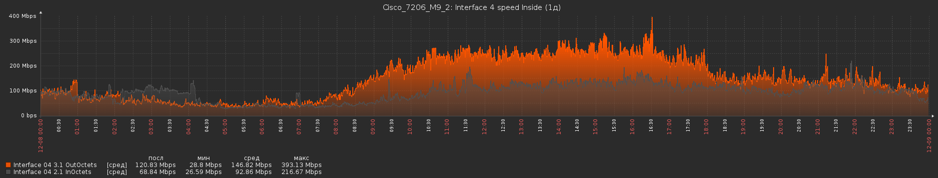

Здравствуйте товарищи.
В нашей автономке в качестве бордеров трудятся два старичка - 7206 G2. В бандлах интерфейсных модулей нет, только енджины NPE-G2 со своими тремя гигабитными портами. На обоих по 2Gb оперативки.
Из реализуемых функций - только ipv4 ipv6 bgp-роутинг (несколько fullview), несколько коротких acl на портах, да netflow (не flexible). Это всё. Никакого NAT, шейпинга-полисинга, ppp, сжатия, шифрования и прочая. Только маршрутизация.
Так вот, упёрся я в производительность роутеров: в районе 150K-160K пакетов при трафике в 400Мбит через каждый. Это потолок. Оба роутера показывают одинаковую прозводительность при схожей нагрузке, и она, мягко говоря, малость отличается от известной таблички: Routing Performance
Я понимаю, что это тепличные тесты. Ну пусть цисковцы наврали в два раза, и G2 в реальных условиях был бы способен переварить 1M pps. Терпимо. Но не в 10 же раз.
sh proc показывает, что процессы отжирают лишь малую часть процессорного времени. В основном он загружен прерываниями.
Предваряя вопросы. Само собой, на всех интерфейсах активирован cef. В памяти нехватки нет. Пробовал последовательно гасить netflow, acl на всех интерфейсах, bgp, настроив взамен статическую. Играл IOS-ми, подозревая баг в прошивке. Всё, что удалось выиграть - это 20-25% загрузки cpu. Ну поднял я теоретический потолок до 200K pps, всё равно это ни в какие ворота.
Отсюда вопрос. Если кто-то использует (использовал) данные железки, сколько вам удавалось прокачать пакетов через них в реальных условиях?
Заранее благодарю за ответ.

Всегда, по традиции, надо у маркетинговых заманух убирать порядок, то есть делить в 10 раз.
В реальности, на чистом IP свитчинге без фокусов железяки разгонялись и до гигабита, и даже больше.
На ISG 7201 (там по сути - тот же самый проц) гонялась на 300-600М, как мне помниться...
sh proc cpu, верхние строки, покажите, и будет сразу понятнее, что у вас происходит.
И, да, там было сложная математика скорости на модулях. Вы, случайно, не на дополнительном модуле хотите эту скорость получить?
В 10 раз? Недурно. Это как приобрести тачилу с заявленной максималкой в 180км/ч, а на деле она коптит не больше 18. При таком подходе к производителю авто появятся закономерные претензии. Это было бы объяснимо, если я повешу на машину прицеп в несколько тонн (нат, шейпинг и т.д). Но этого нет.
Модулей нет.
В таблице cisco приведена связка pps*скорость для вырожденого случая, когда через маршрутизатор передаются только пакеты минимального размера 64k, чего в реальной жизни нет. Но даже в этом случае G2 способен (по таблице) прогнать через себя 1G. Поэтому данные по скорости Mbps неинформативны, интересен только pps.

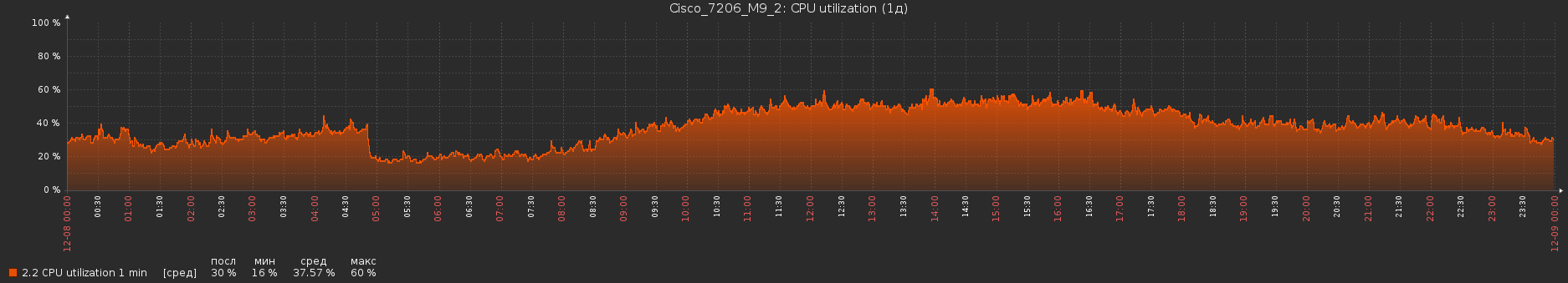

Сейчас вечер и кисе полегчало:
 UniM9#sh proc cpu his
UniM9   08:03:38 PM Friday Dec 9 2016 MSK
     344444555555555533333333333333355555555554444433333333334444
     500000444445555577777888887777755555999990000077777555550000
 100
  90
  80
  70
  60            *****               **********
  50       **********               **********
  40 ************************************************************
  30 ************************************************************
  20 ************************************************************
  10 ************************************************************
    0....5....1....1....2....2....3....3....4....4....5....5....6
              0    5    0    5    0    5    0    5    0    5    0
              CPU% per second (last 60 seconds)
     577688777867867877877875777677789778767867886887687677588678
     931565388182291243453469622642009972857244229047547298853812
 100                                 *
  90     **                          *                      *
  80     ** ***  *  *  ** ** *      ****** **  ** *** ** ** **  *
  70  ********************** **************** ********** ** *****
  60 ************************************************************
  50 ****####*############***##***#######*######**#####*****#####
  40 ############################################################
  30 ############################################################
  20 ############################################################
  10 ############################################################
              CPU% per minute (last 60 minutes)
             * = maximum CPU%   # = average CPU%
       11     1                  1 1               1  1 1
     9900999990999788799999999999090999999978998999099090
     9900999990979679969399999999090999999404996989099090
 100 *************    ** *****************   ** *********
  90 ************* ** *********************  ************
  80 ************************************** *************
  70 ****************************************************
  60 **************************************************##
  50 ####*####*****************#######************####*##
  40 ###########**********##############*********########
  30 ###########*******##################***#############
    0....5....1....1....2....2....3....3....4....4....5....5....6....6....7..
              0    5    0    5    0    5    0    5    0    5    0    5    0
                  CPU% per hour (last 72 hours)
UniM9#sh proc cpu sort
CPU utilization for five seconds: 43%/40%; one minute: 45%; five minutes: 45%
PID Runtime(ms)     Invoked      uSecs   5Sec   1Min   5Min TTY Process
 30     2390796    24554028         97  0.87%  0.78%  0.79%   0 ARP Input
350     1894224     2250285        841  0.23%  0.44%  0.39%   0 BGP Router
 70       18588      187837         98  0.23%  0.18%  0.18%   0 Per-Second Jobs
329      362952      596277        608  0.15%  0.08%  0.06%   0 BGP Task
173      238696     1835967        130  0.15%  0.10%  0.09%   0 ADJ resolve proc
112      549592     3161480        173  0.15%  0.18%  0.17%   0 IP Input
338        4676      487230          9  0.07%  0.03%  0.02%   0 IPv6 ND
148       12576     1360411          9  0.07%  0.08%  0.08%   0 TCP Timer
149        2200       32970         66  0.07%  0.00%  0.00%   0 TCP Protocols
257        1908     5724382          0  0.07%  0.01%  0.00%   0 MMON MENG
344      168136      520949        322  0.07%  0.06%  0.07%   0 SNMP ENGINE
145        8056      267013         30  0.07%  0.08%  0.07%   0 CEF: IPv4 proces
339        1456      741148          1  0.07%  0.01%  0.00%   0 MLD

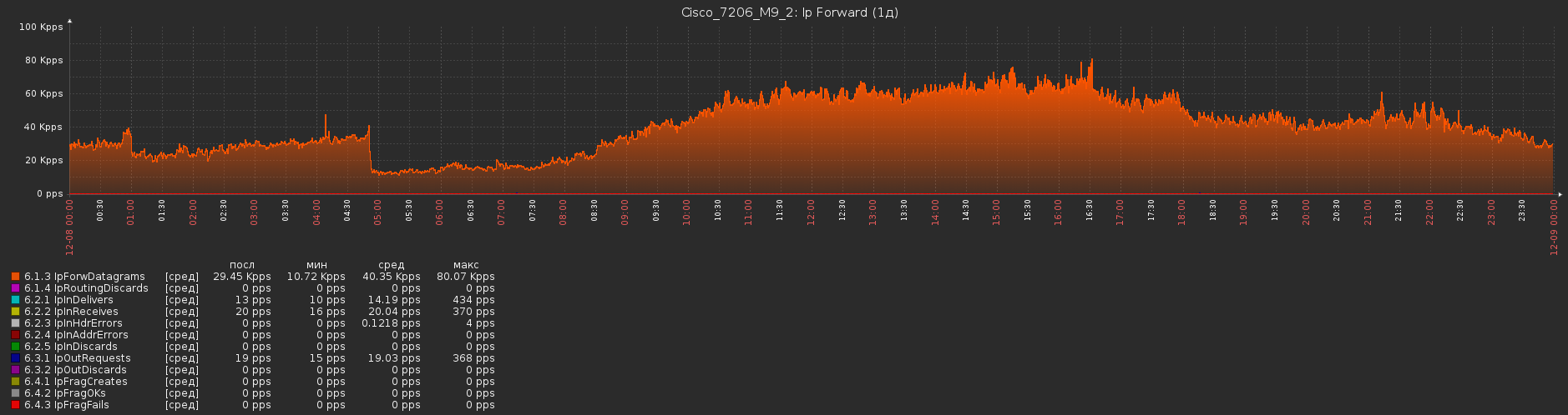

вот вам аналог
   3333333333333333333444443333333333333335555533333333333333
   3333444443333366666777773333355555777770000000000333332222
100
90
80
70
60
50                    *****               *****
40               **********     ***************
            0    5    0    5    0    5    0    5    0    5
   5464455655556554564555655557555575555555555766657555565545
   0829720245125147146113628370264812804968662476036039646390
100
90
80                                                 *
70             *         *    *    *          ***  *         *
60   *    * *  *    *    * * ** * ** *  ***** **** *  ****   *
50 ******************************#*#***#**************#*##*****
40 #*##########################################################
            0    5    0    5    0    5    0    5    0    5
   7688888887775555556777878798887888765545556877877788888889765565656667
   6825392806801241283027372306449215926082359058057629485340499105099782
100
90    * * *                  **     *                 * **  *
80 * *********          **** *********        ***************            *
70 ************       ****************       ******************      ******
60 ************     ********************    **********#********* **********
50 ***######*************#***########************#***########**************
40 ###########*********###############********################***********##
30 ############******##################******#################*******######
20 ##############*######################**#################################
10 ########################################################################
CPU utilization for five seconds: 34%/33%; one minute: 35%; five minutes: 37%

Сейчас, в выходные, данные с интерфейсов не информативны, я продемонстрирую ретроспективу в картинках.
Данные с одного маршрутизатора за 8 декабря.
1)Загрузка cpu; 2)PPS; 3)Трафик на внутреннем интерфейсе (общем);

Там c CPU все разумно.
"CPU utilization for five seconds: 43%/40%; one minute: 45%; five minutes: 45%
112 549592 3161480 173 0.15% 0.18% 0.17% 0 IP Input "
То есть железяка честно занимается свитчингом пакетов в CEF, остальное по мелочи.
На одном интерфейсе, который нам было показан, при 60% CPU 150M+350M трафика, то есть суммарно 500М, что, в общем, примерно соответствует жизни.
При этом нам не понятно, что там на других интерфейсах, там тоже что-то, наверняка, есть.
В современных условиях эта железка совсем-совсем устарела и, когда 100 клиентов, на рядовых тарифах, легко могут сгенерить трафик больше возможностей роутера, рассматривать её на какие-то серьезные задачи не стоит.
