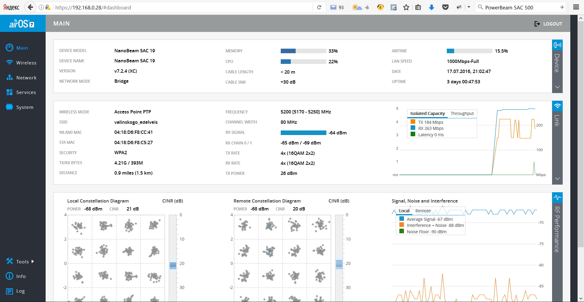

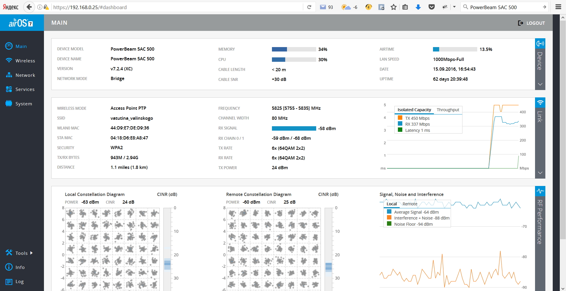

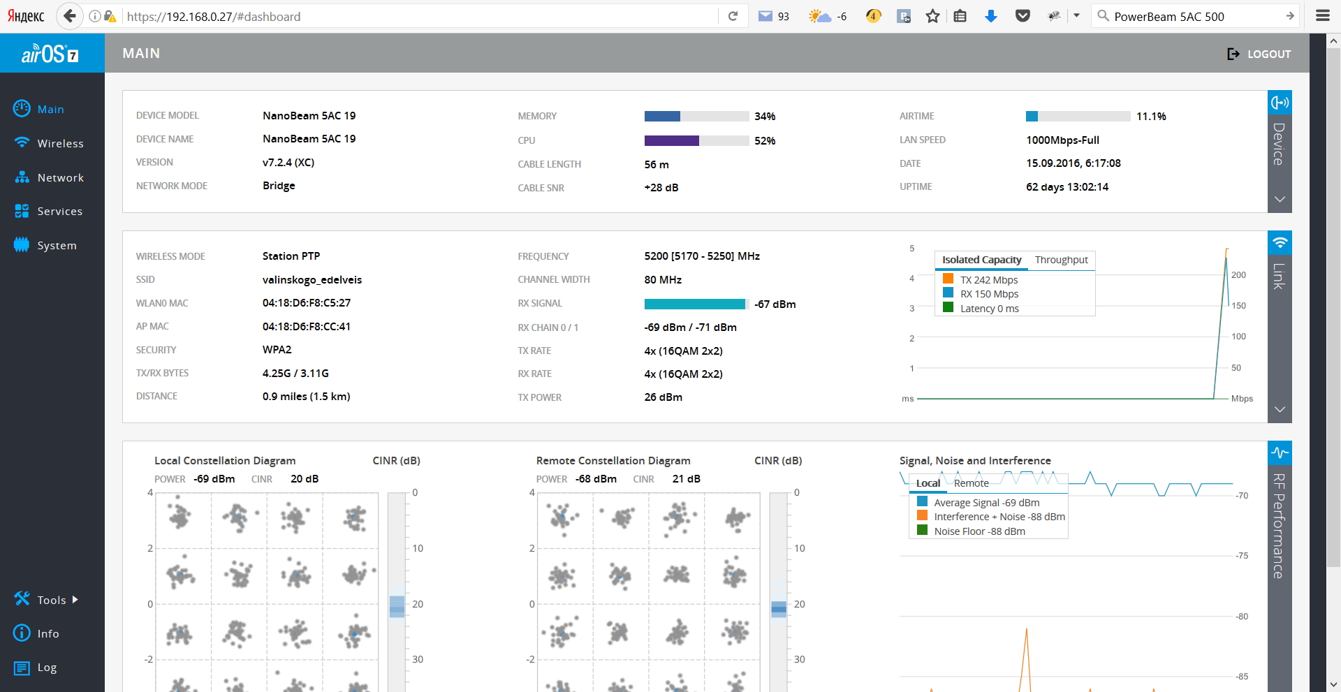

sserga Posted December 9, 2016 Posted December 9, 2016 (edited) Здравствуйте, друзья. У меня радио канал из двух PowerBeam 5AC 500 и двух NanoBeam 5AC 19 (нет прямой видимости) по ссылке ниже схема радиоканала: https://yandex.ru/maps/?um=constructor%3AQXDn9iDFFfS81FiiSsKT0eYPQCP4rO2g&source=constructorLink В офисе находится атс asterisk, из-за не стабильного пинга особенно при нагрузке голосовая связь плохо работает, часть слов собеседника не слышно. Скрины настроек антенн прикрепил ниже. Пробовал разные частоты, на некоторых очень часто разрывалось соединение на разных группах антенн на какое то время, на частотах которые выбраны сейчас соединение не рвется, уже месяц стабильно работает но из-за но постоянная проблема с голосовой связью. Помогите пожалуйста настроить стабильный пинг для sip телефонии. Edited December 9, 2016 by sserga Вставить ник Quote
[anp/hsw] Posted December 9, 2016 Posted December 9, 2016 Судя по мощности 26 и сигналу -70 при расстоянии в 1.5км вы даже не пытались настраивать устройства друг на друга. Тоже самое и первая пара скринов - 3км, сигнал -60, мощность 24. Первый же совет: наведите антенны друг на друга, снижайте мощность до примерно 15, и полосу до 20-40мгц. Вставить ник Quote

sserga Posted December 9, 2016 Author Posted December 9, 2016 ' timestamp='1481277429' post='1350998']Судя по мощности 26 и сигналу -70 при расстоянии в 1.5км вы даже не пытались настраивать устройства друг на друга. Тоже самое и первая пара скринов - 3км, сигнал -60, мощность 24. Первый же совет: наведите антенны друг на друга, снижайте мощность до примерно 15, и полосу до 20-40мгц. Антенны максимально возможно настроены друг на друга, нет прямой видимости между домом и офисом и по этому пришлось использовать промежуточные антенны. Если меняю полосу на 20-40мгц то скорость падает в несколько раз. ' timestamp='1481277429' post='1350998']Судя по мощности 26 и сигналу -70 при расстоянии в 1.5км вы даже не пытались настраивать устройства друг на друга. Тоже самое и первая пара скринов - 3км, сигнал -60, мощность 24. Первый же совет: наведите антенны друг на друга, снижайте мощность до примерно 15, и полосу до 20-40мгц. Не факт что проблема в наведении, ТС же пишет что нет прямой видимости. 2 ТС, без прямой видимости на данном оборудовании получить канал со стабильной задержкой будет очень проблематично. Решайте вопрос с видимостью и проблема устранится. У меня есть прямая видимость между антеннами А и B poe С и D... нет прямой видимости между A и D, антенны B и C между собой через poe соединены. Вставить ник Quote
