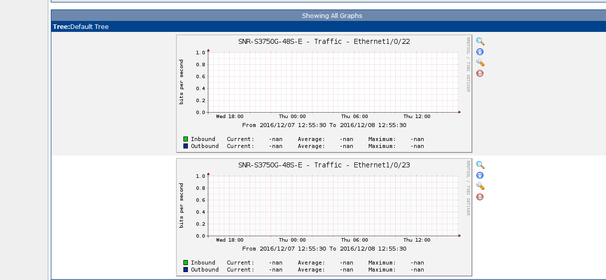

Пытаюсь настроить Cacti для мониторинга загрузки портов (в данный момент SNR-S3750G-48S-E)
Cacti установил. При добавлении этого девайса, какой темплейт надо выбрать?

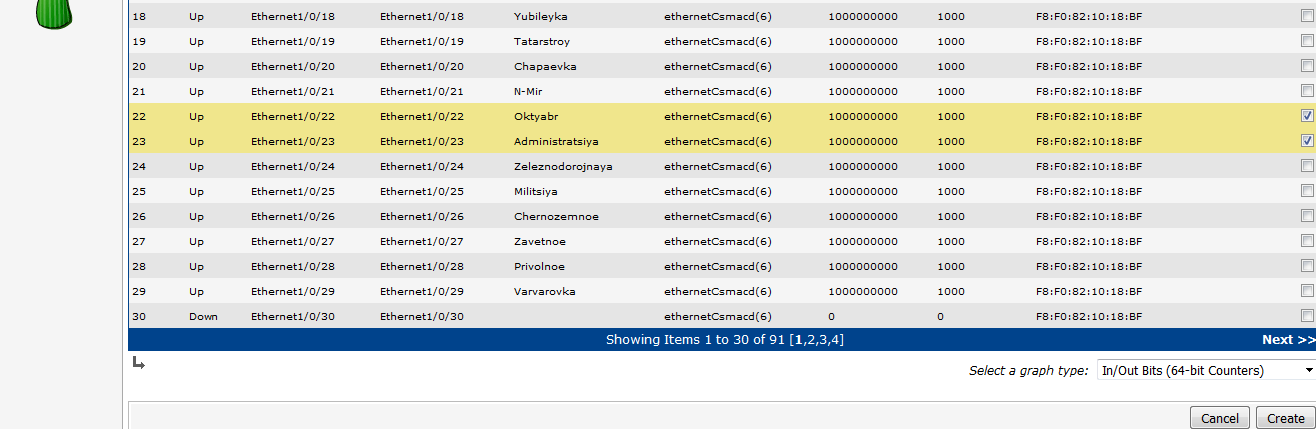

Выбрал Cisco Router. При добавлении графика раскрылись все его порты и вланы, которые бегают на этом свиче.
Выбираю порты и задаю 64 битные счетчики. В графиках пусто....
Что делаю не правильно?
Спасибо!

Здравствуйте, maverick5!
Шаблон от Cisco Router, очевидно, подходит, oid`ы интерфейсов там стандартные.
Убедитесь, что Cacti успешно наполняет rra данными и имеет права на их чтение.
Спасибо!
Все поехало

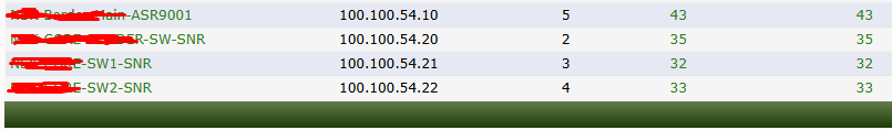

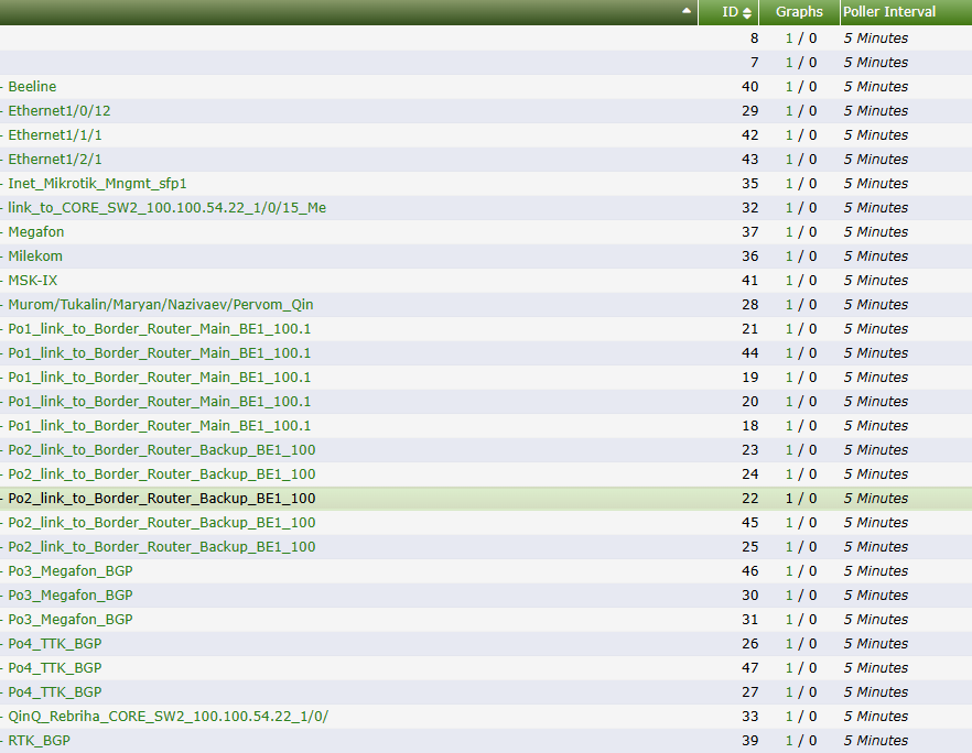

Извините что откапываю стюардессу, но что то я в пня въехал... развернули значит мне Cacti, последняя версия. Но не получается почему то графики прикрутить в линки на карте сети.
Добавил, 4 девайса:

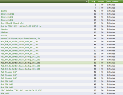

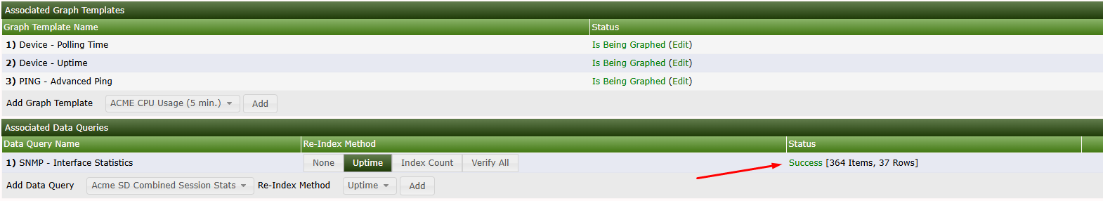

Прикрутил тимлейты, добавил графики:
В Data Sources они есть:

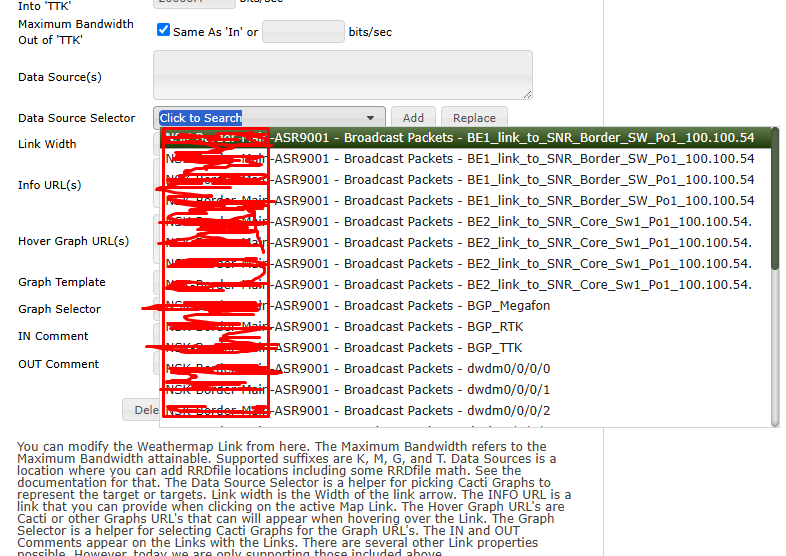

Но когда сделал на карте линк и пытаюсь выбрать от куда тянуть данные для графика он почему то показывает только одно устройство...  как будто других нет... ничего не понятно, уже все перетыкал:
Раньше в старых версиях можно было выбрать сначала хост от куда тянуть данные а потом уже интерфейс и так  далее... тут же как то по другому... почему он в этом разделе все сразу данные показывает со всех интерфейсов и только одно устройство не понятно...
