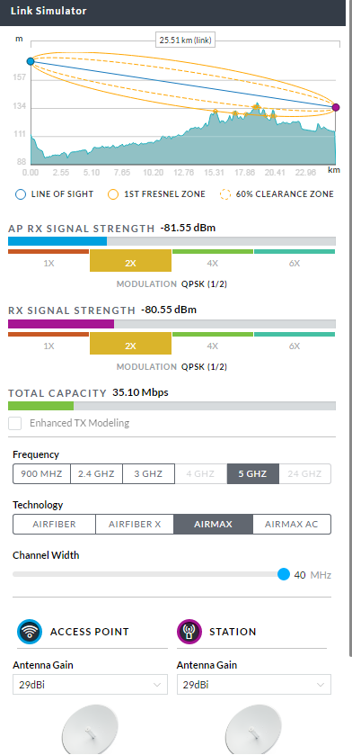

Есть 2 точки которые надо соединить (удаленный офис)
Оптическая видимость отсутствует, но калькулятор говорит что можно кому верить?
И какое оборудование использовать лучше?.Есть опыт установки 5 мостов
Но вот этот загнал в тупик
Прошу помощи форумчан
Френель перекрыт походу перекрыт
Edited by vse5759
"Оптическая видимость отсутствует," вероятно, из-за лесов, которых этот калькулятор не учитывает.
Посмотрите лесистость по google или radiomobile.
Если хотя-бы половина зоны Френеля проходит, можно попробовать на 650 cambium, в её калькуляторе можно лесистость ввести и она будет учитываться как препятствие.
Спасибо а PBE m5-620 не сгодится для данного линка?
При прямой видимости сгодится, усиления антенны для такого расстояния достаточно. В ваших ситуации как повезет.
