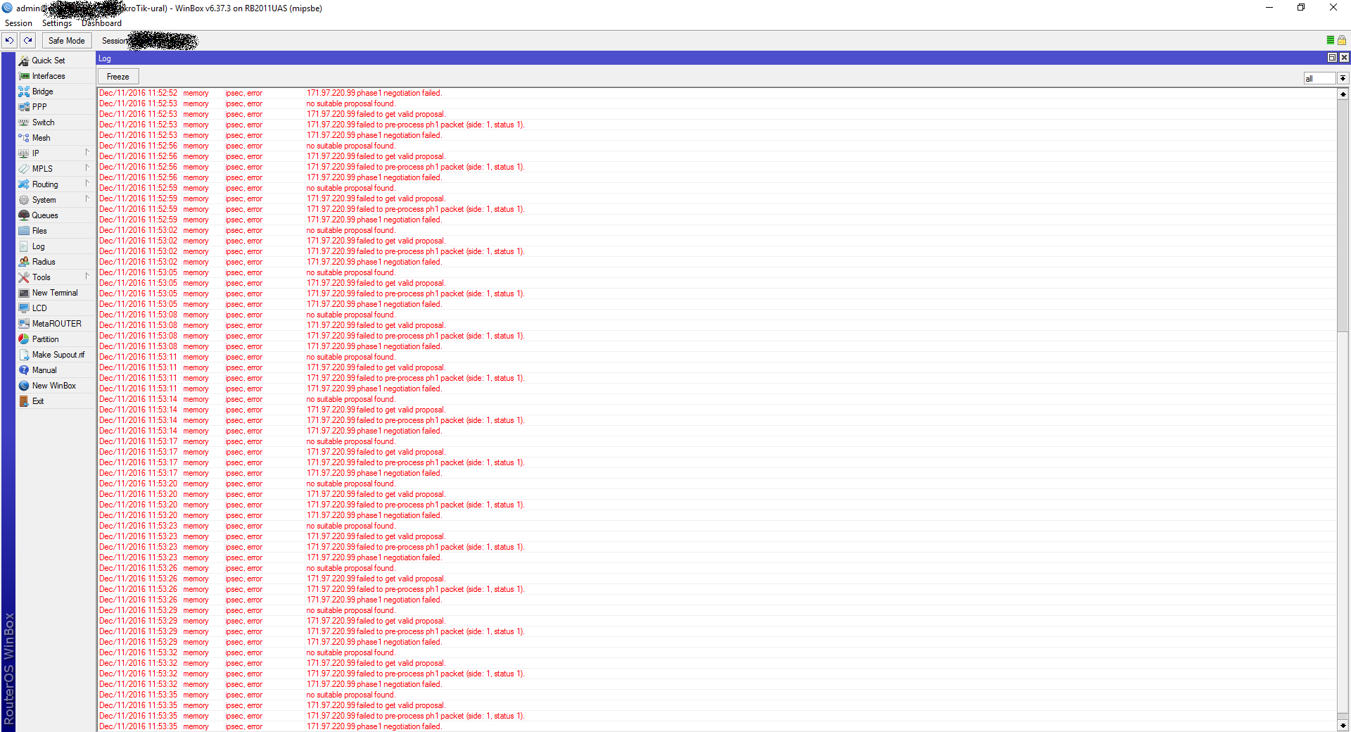

l2tp сервер - атакуют?
Чтобы подключаться с айфона, поставил л2тп сервер. Всё работает. Но в логах вон что. Ломают? Как с этим бороться?

я про то, что для микротика есть списки подсетей по странам, вот и открыть доступ только для нужных
есть хороший набор правил который на 3 неудачный коннект помещает адрес в блэк лист, срок жизни листа устанавливаете сами
все, плохие ребята сами его заполнили....
add action=drop chain=input comment="drop ssh brute forcers" src-address-list=ssh_blacklist
add action=add-src-to-address-list address-list=ssh_blacklist address-list-timeout=3d chain=input connection-state=new dst-port=22,23 protocol=tcp src-address=!172.16.5.1 src-address-list=ssh_stage2
add action=add-src-to-address-list address-list=ssh_stage2 address-list-timeout=1m chain=input connection-state=new dst-port=22,23 protocol=tcp src-address=!172.16.5.1 src-address-list=ssh_stage1
add action=add-src-to-address-list address-list=ssh_stage1 address-list-timeout=1m chain=input connection-state=new dst-port=22,23 protocol=tcp src-address=!172.16.5.1
Не помогает...
add action=drop chain=input comment="drop l2tp brute forcers" src-address-list=l2tp_blacklist
add action=add-src-to-address-list address-list=l2tp_blacklist address-list-timeout=3d chain=input connection-state=new dst-port=1701,500 protocol=udp \
add action=add-src-to-address-list address-list=l2tp_stage2 address-list-timeout=1m chain=input connection-state=new dst-port=1701,500 protocol=udp \
add action=add-src-to-address-list address-list=l2tp_stage1 address-list-timeout=1m chain=input connection-state=new dst-port=1701,500 protocol=udp

А что в этот момент творится в адрес-листах? Возможно, записи на скрине - это попытки в рамках одного connection'a.
PS. На своих роутерах открываю L2TP с помощью Port Knocking/ICMP Knocking. Всё, что не прошло проверку, дропается.
Ничего абсолютно. Не добавляется.
У меня L2TP поднято для айфоновского клиента, который не может ни пптп ни сстп.
Суть в чём: перед тем, как поднимать L2TP подключение, нужно "постучаться на роутер".
Для этого используем следующие правила:
/ip firewall filter
add action=add-src-to-address-list address-list=knock-success address-list-timeout=10m chain=input dst-port=45671 protocol=tcp src-address-list=knock-stage-2
add action=add-src-to-address-list address-list=knock-stage-2 address-list-timeout=5s chain=input dst-port=34410 protocol=udp src-address-list=knock-stage-1
add action=add-src-to-address-list address-list=knock-stage-1 address-list-timeout=5s chain=input dst-port=15555 protocol=tcp
add action=accept chain=input dst-port=1701,500,4500 in-interface=wan protocol=udp src-address-list=knock-success
add action=accept chain=input connection-state=established,related
... здесь другие разрешающие правила на цепочку input ...
add action=drop chain=input in-interface=wan
С клиентского устройства нужно последовательно открыть подключения на порты tcp 15555, udp 34410, tcp 45671. На айфон для этого есть программа KnockOnD.
Теперь IP клиента на 10 минут в разрешающем адрес листе. Устанавливаем соединение L2TP, радуемся.
