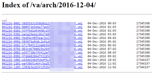

Выгружаю перловым скриптом раз в час. Сбои редки, но бывают. В последнее время основная причина - необновление реестра (точнее даты) при этом скрипт не делает попытку выгрузки, считая что изменений нет. А это ошибка, поэтому раз в сутки прикрутил принудительную выгрузку.
Начиная с некоторого времени сбои стали происходить постоянно, но внимания не обращаю т.к. выгрузка принудительно происходит раз в час и как минимум две-три выгрузки за день успешны, а этого должно быть достаточно.

Да просто выгружайте каждые полчаса
Не получится раз в полчаса наверное. Я - пытался, не успевают обработать запрос. Поэтому у меня в 0 минут - запрос, и в 30 минут - попытка получения. Пока работает. Время не изучал - но сразу после запроса получить выгрузку нереально - запрос обрабатывется.
Ээ... по моим данным от запроса до готового ответа редко дольше пары минут проходит.. у меня посылка запроса и проверки в цикле раз секунд в 15 чтоли... за сегодня, например, больше, чем 3-й попытки небыло
и вставьте рандомную задержку что ли.. а то я боюсь что в ровно 00 минут к ним слишком дохрена ломится.
