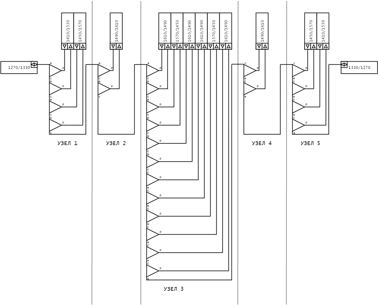

Есть действующий линк на 10-ке, стандартные WDM 1270\1330, расстояние небольшое, около 15 км. Появилась необходимость сделать дополнительные каналы по пути следования этого линка.
Понятно, что надо делать CWDM, но вот цена на цветные 10-ки мягко говоря негуманна. Возникает вопрос, можно ли просто докинуть фильтрами по середине линка дополнительные частоты, не трогая действующую. Дать под лямбды диапазон 1410-1610. Будет ли работать такая схема или тут есть фундаментальное недопонимание теории?
Можно докинуть, но нужно как можно дальше отнести новый диапазон от существующего линка.
Там ведь как повезет, если модуль не-CWDM, он вполне может гулять +/- 100нм, никто ему не запретит.
Ну бюджет линии соблюсти, чтобы по затуханию проходило, хотя там не больше 1дб на современных фильтрах с каждой стороны, но на вашей схеме довольно большая их пачка...
Подумал об этом. Поэтому планирую использовать 1410-1610, а под действующее оставить 1270-1390. Я на схеме в первом посте указал волны, которые хочу юзать.
У вас на схеме 24 фильтра. Это минимальное затухание (если вы идеальный сварщик, и китайцы идеально собрали фильтры) в 14дб. Более реальное значение 18-20, т.к. такую большую пачку идеальных фильтров вы найдете, если только у вас их целый склад.
Прибавьте к этому потери в линии и затухания на коннекторах (хотя лучше варить напрямую, если не планируете менять конфигурацию).
Держат ли ваши существующие модули такой бюджет?
