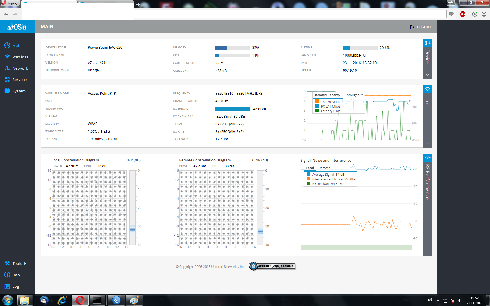

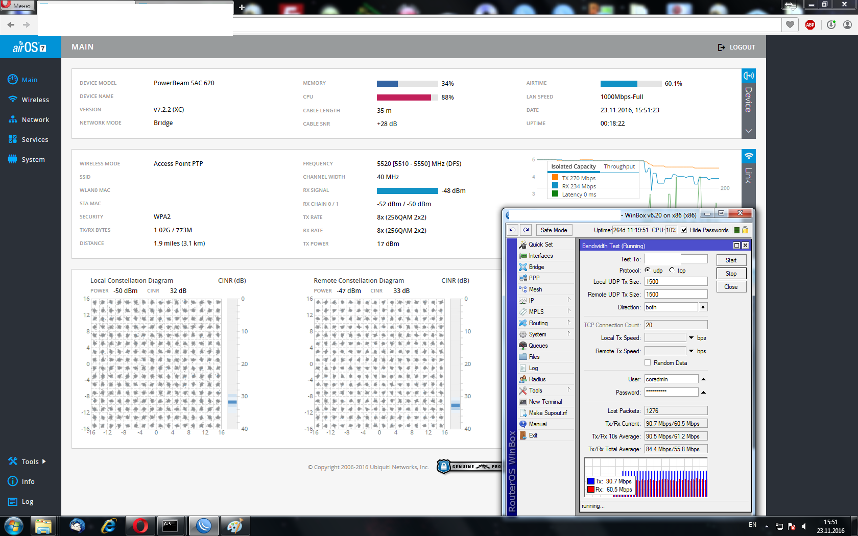

Доброго времени суток всем.
Поставили 620ас на линк 3км навели , пробросили Вланы и погнали - внутренний тест 160 дуплекса , тест МТ (микротик с каждой стороны ) 90\50 при этом когда доходит до такой скорости проц 620 ложится в полку =( .
Что пробовали прошивку меняли вплоть до 8 версии проц один хрен ложится .
На скринах проц пляшет от 80 до 100% .

A TCP сколько выдает?
У меня на живом трафике примерно то же самое, 160-180 мбит/с и проц переваливает за 90%. Условия те же: 40 мгц, 3 км, tx power 15. Прошивка 7.2.4. Может дело в шифровании?
Смысл мерить если в udp не идет.
на скринах полки нет ни по процу, ни по эфиру.
рекомендую мерять с помощью iperf на компе.
Проц пляшет от 80 до 100 , в 8 версии софта процу полегче , но один хрен все упирается в 90\50
С каждой стороны стоит МТ х86 с производительностью у них проблем нет , со стороны бс чистая 100 .
Пробовали со стороны клиента (СРЕ) мерить тупо компом (speedtest) 60/30 выдает .
Эфир не очень, но по скану есть 40Мгц для работы .
Мощность стоит по 6дб с каждой стороны ( этого хватает за глаза ) . На порту чистая 100 . Мне 160 не нужно - 100 нужно дуплекса передать . А что с шифрованием не так ? там же без вариантов или я не прав ?
Прошивки пробовали все что есть с офф сайта + бету 8 серии .
