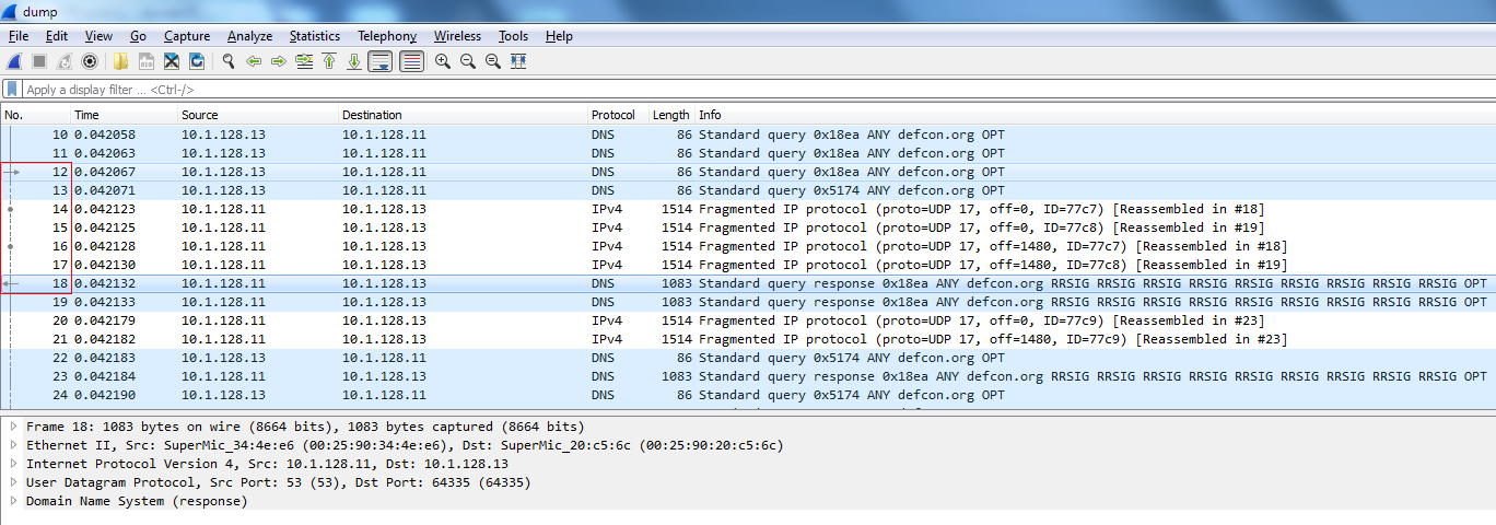

Wireshark тоже не опознает, пишет что это fragmented ip packet.

Снял дамп в файлы, попробую в Wireshark поискать. Но Wireshark процесс не покажет.

Под Wireshark в комплексе смотрится более понятно.

Пакет потому что большой относительно mtu интерфейса.
Вон у тебя на ваершарке всё видно: кто то запрашивает у днс defcon.org а ответ приходит большой потому что там много всякой доп инфы.
Ага, вижу. Причем этого defcon в дампе процентов 80.

Так, можно себя поздравить. Я зачем-то на сервере 10.1.128.13 оставил включенным dnsmasq с дефолтной конфигурацией и словил DNS Amplification (на 10.1.128.13 есть и другие интерфейсы, в том числе и публичные).
