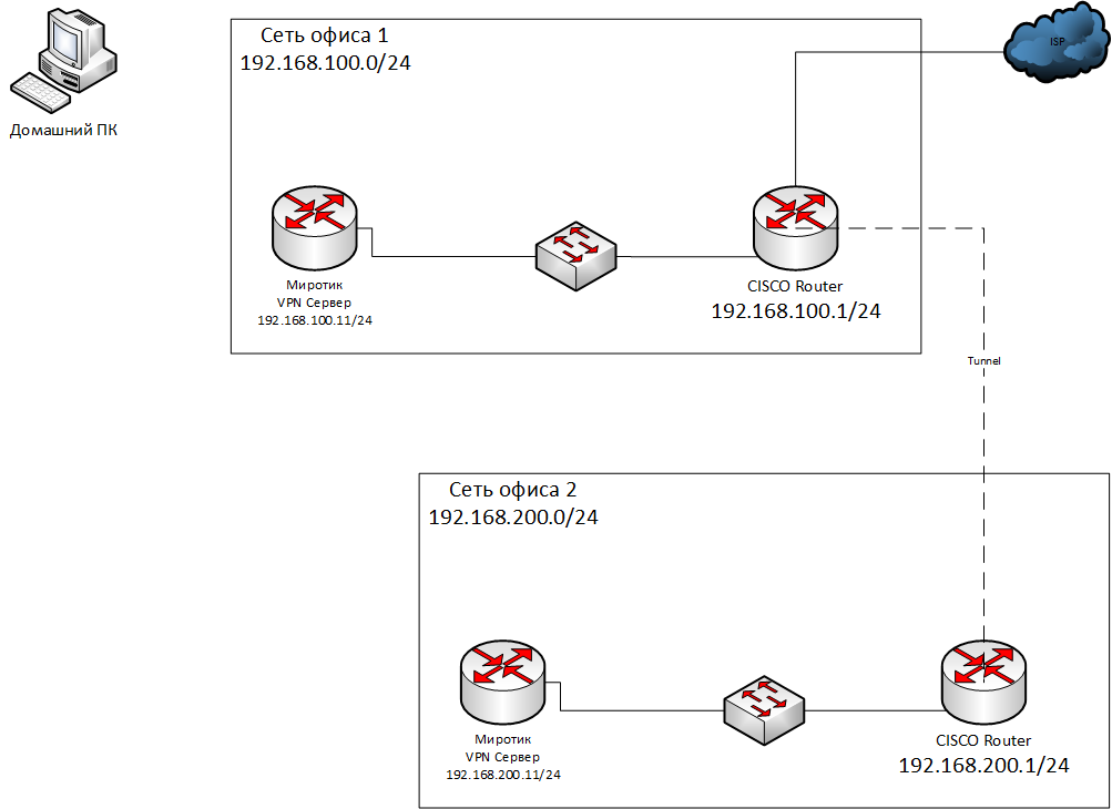

fractal Posted November 19, 2016 Posted November 19, 2016 настроил на микротике l2tp vpn, пользователи цепляются, ip им выдаю сам. основной маршрутизатор cisco, на нем нат в сеть и т.д., что надо сделать на микротике чтобы удаленные клиенты ходили внутрь сети и далее . Ранее на cisco настраивал vpn сервер, но там делал nat подсети vpn на 1 серый ip в подсети, в итоге получался нат за натом, на микротике что то не выходит дать доступ ip vpn далее, пингую только серый ip микротика смотрящий в локальную сеть, если сделать маршрут от cisco до vpn сети на микротике через ip микротика смотрящего в локальную сеть то вижу сеть офиса, но далее сети других офисов уже не видно Вставить ник Quote
Serejka Posted November 19, 2016 Posted November 19, 2016 что даёт static routing до конечных сетей, через туннельные адреса микротиков при выключенных денай правилах фаера? Вставить ник Quote
Saab95 Posted November 19, 2016 Posted November 19, 2016 Так надо прописать маршрут на всю сеть 192.168.0.0/16 на микротике в сторону циски. Однако все циски должны знать какие IP адреса выдаются в туннелях, для этого на них нужно прописать маршрут на эту абонентскую сеть, тогда все будет прекрасно работать. Вставить ник Quote
fractal Posted November 19, 2016 Author Posted November 19, 2016 что даёт static routing до конечных сетей, через туннельные адреса микротиков при выключенных денай правилах фаера? route add /p 192.168.100.0 mask 255.255.255.0 1.154.54.1 if 23 только позволяет пинговать ip микротика 192.168.100.11, пинг до шлюза 192.168.100.1 не проходит, если сделаю ip route на cisco до подсети 1.154.54.0/24 то пинг с клиента идет уже до шлюза и все ресурсы сети фоиса 1 доступны, может как то натить сеть vpn в ip 192.168.100.11? Вставить ник Quote
fractal Posted November 19, 2016 Author Posted November 19, 2016 Сделал пока на src-nat Вставить ник Quote
